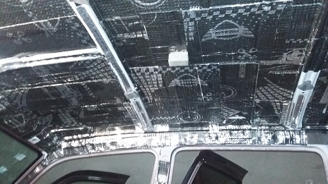

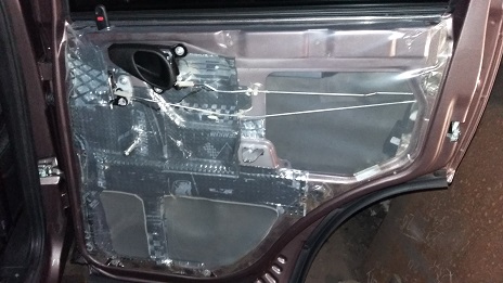

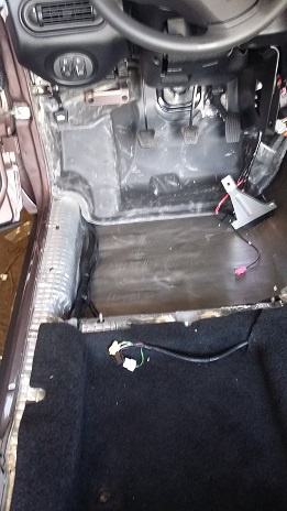

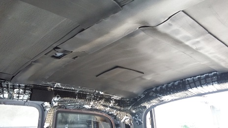

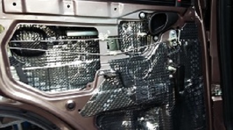

Если бы вместо сплена выбрал другой материал - был бы еще больше доволен...
Сплен остался ещё от шумки УАЗа и Камаза.( За моднявыми материалами не гонялся, делал всё по старинке)
