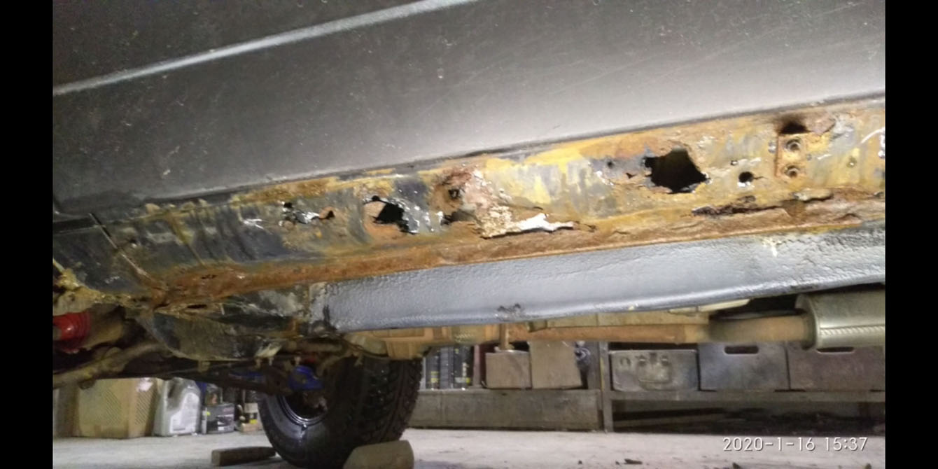

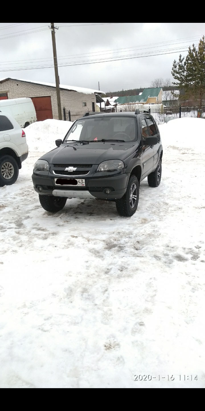

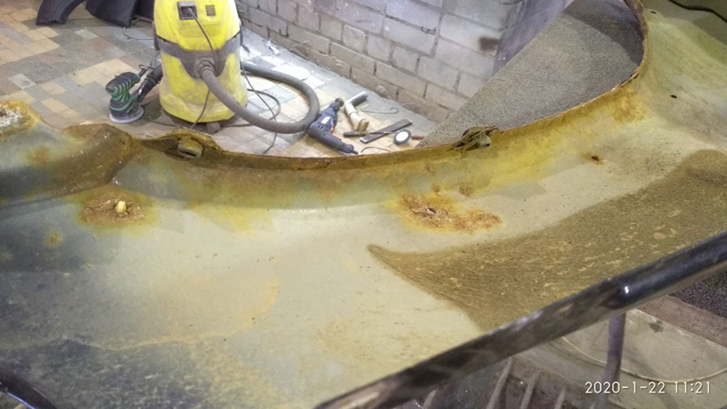

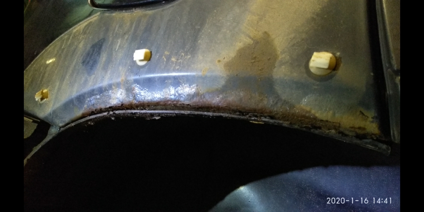

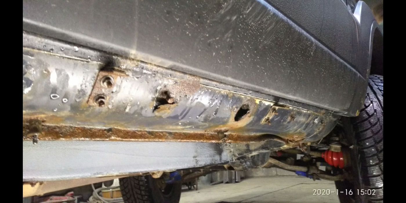

Всем привет. Пришла вот такая нарядная шнивка 2009г.в
Но картина кардинально изменилась после снятия пластика !
Добавлено спустя 4 минуты 1 секунду:
1.jpg [ 169.55 КБ | Просмотров: 480 ]
порог 2.jpg [ 146.89 КБ | Просмотров: 480 ]
порог.jpg [ 121.28 КБ | Просмотров: 480 ]
Screenshot_2020-01-26-16-44-57-185_com.miui.gallery.jpg [ 467.84 КБ | Просмотров: 481 ]
Screenshot_2020-01-26-17-02-05-614_com.miui.gallery.jpg [ 465.82 КБ | Просмотров: 481 ]
шнива.jpg [ 153.47 КБ | Просмотров: 481 ]

Добавлено спустя 2 минуты 7 секунд:
Alex_MAN писал(а):
@Pbl6A40k , ага.. Значит, наконец-то, увидим пороги на РеШН? :smile_wink:
Да ! но фотки готовой чуть позже. надо собрать.
А пока немного вида под пластиком и ремонт ;)

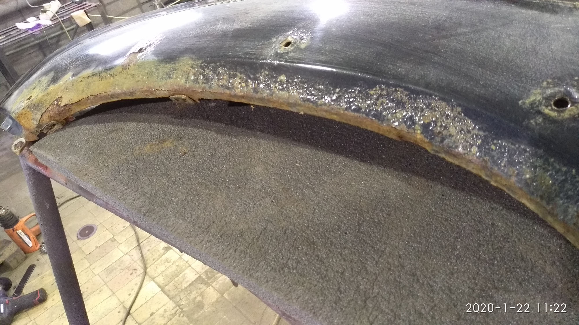

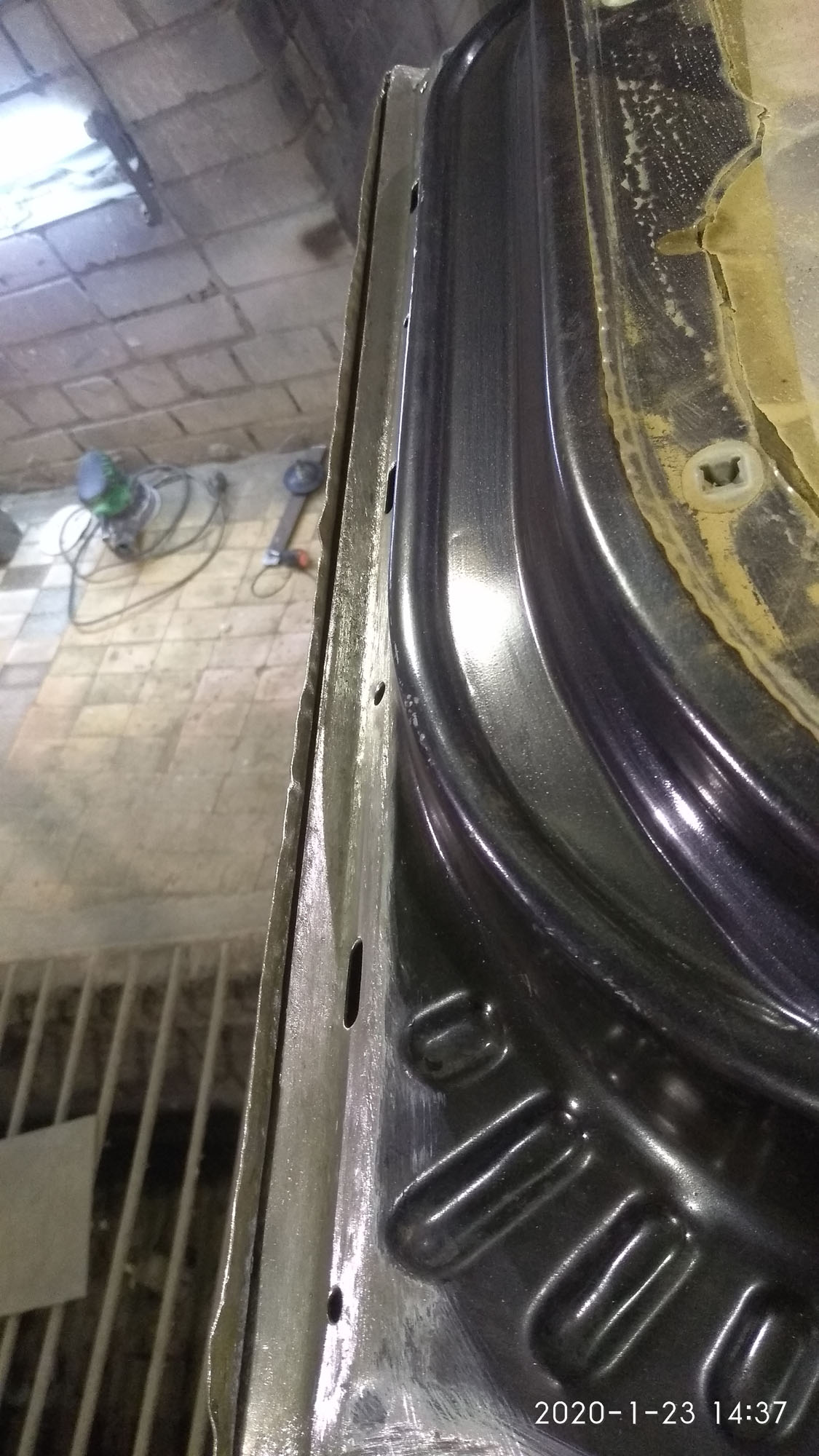

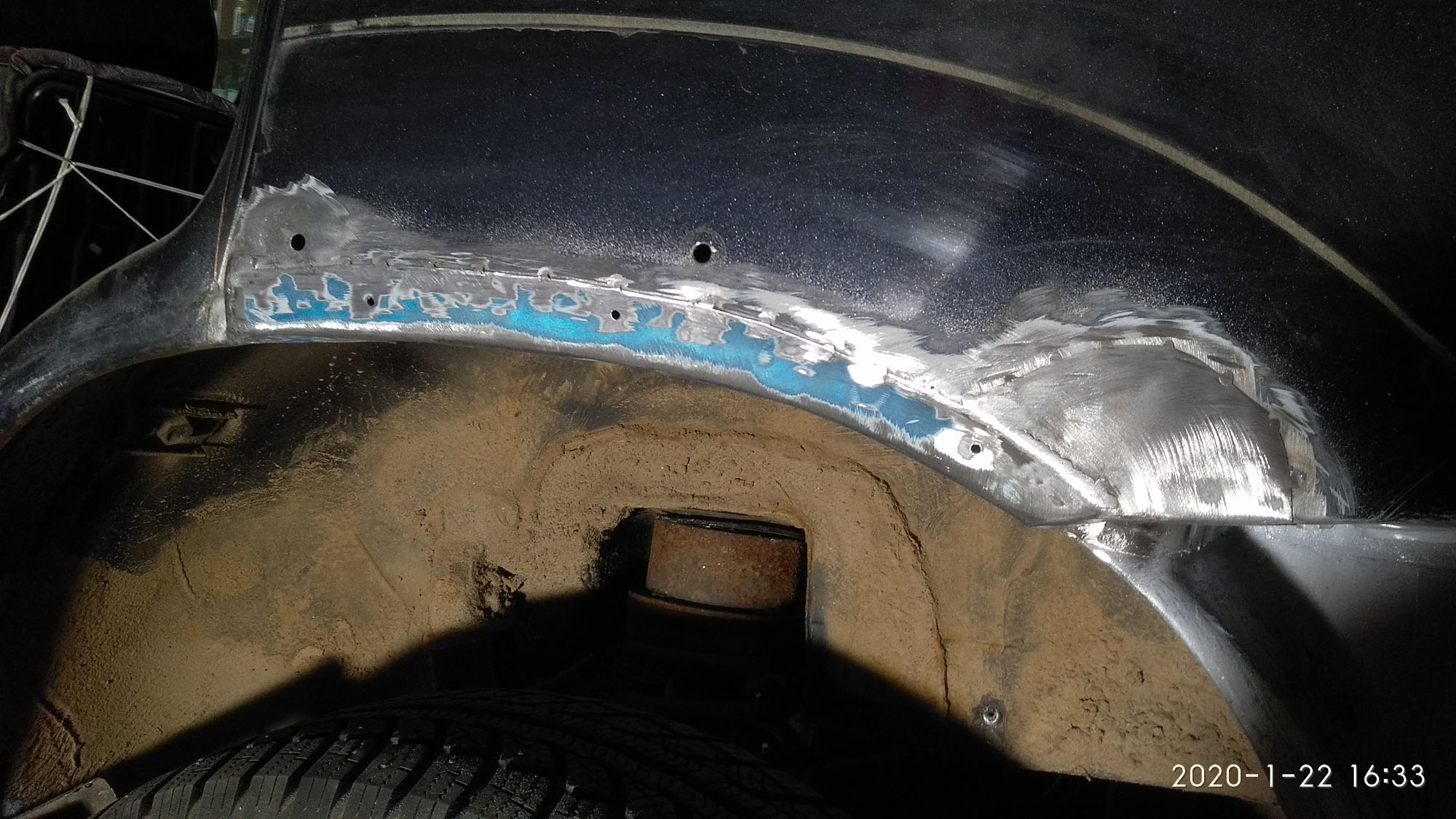

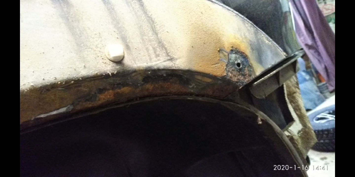

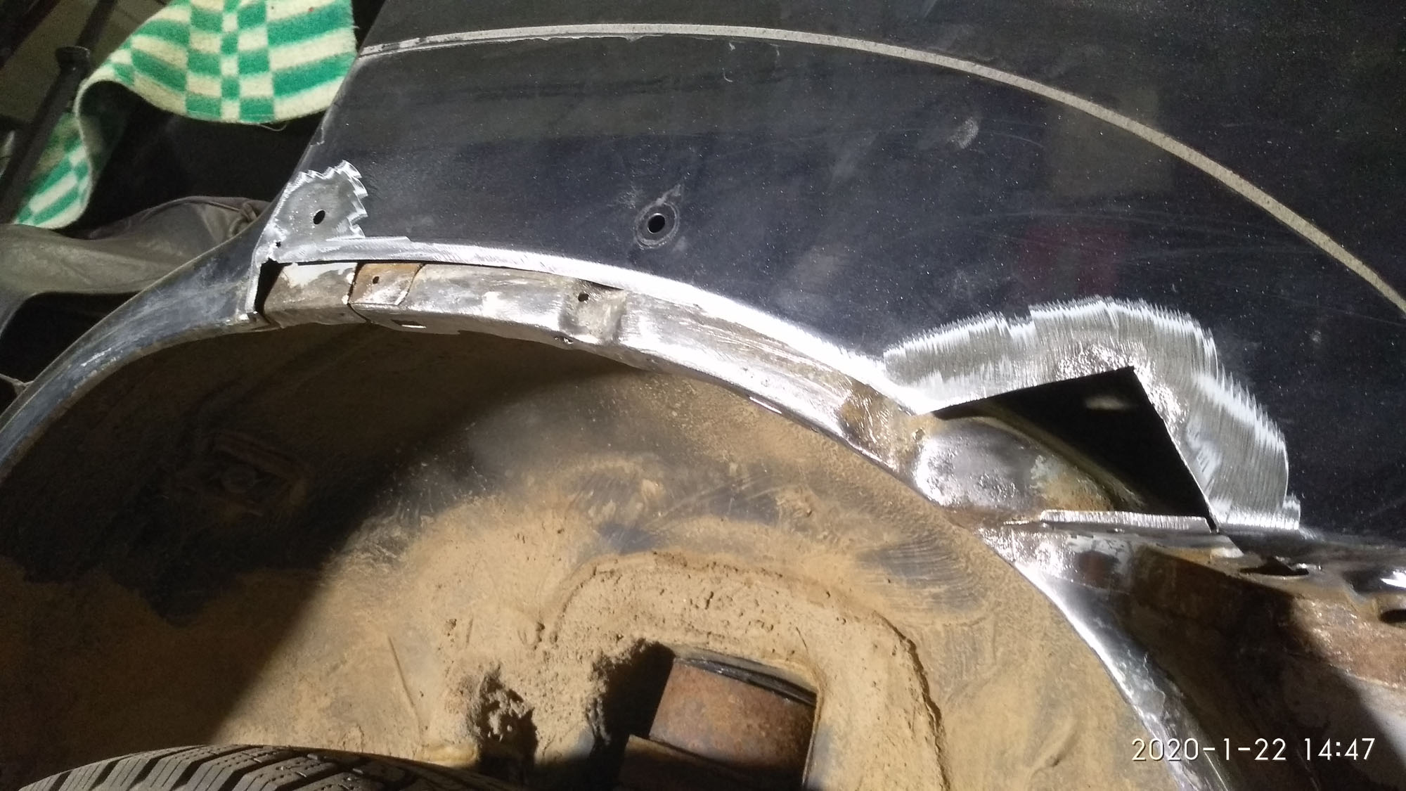

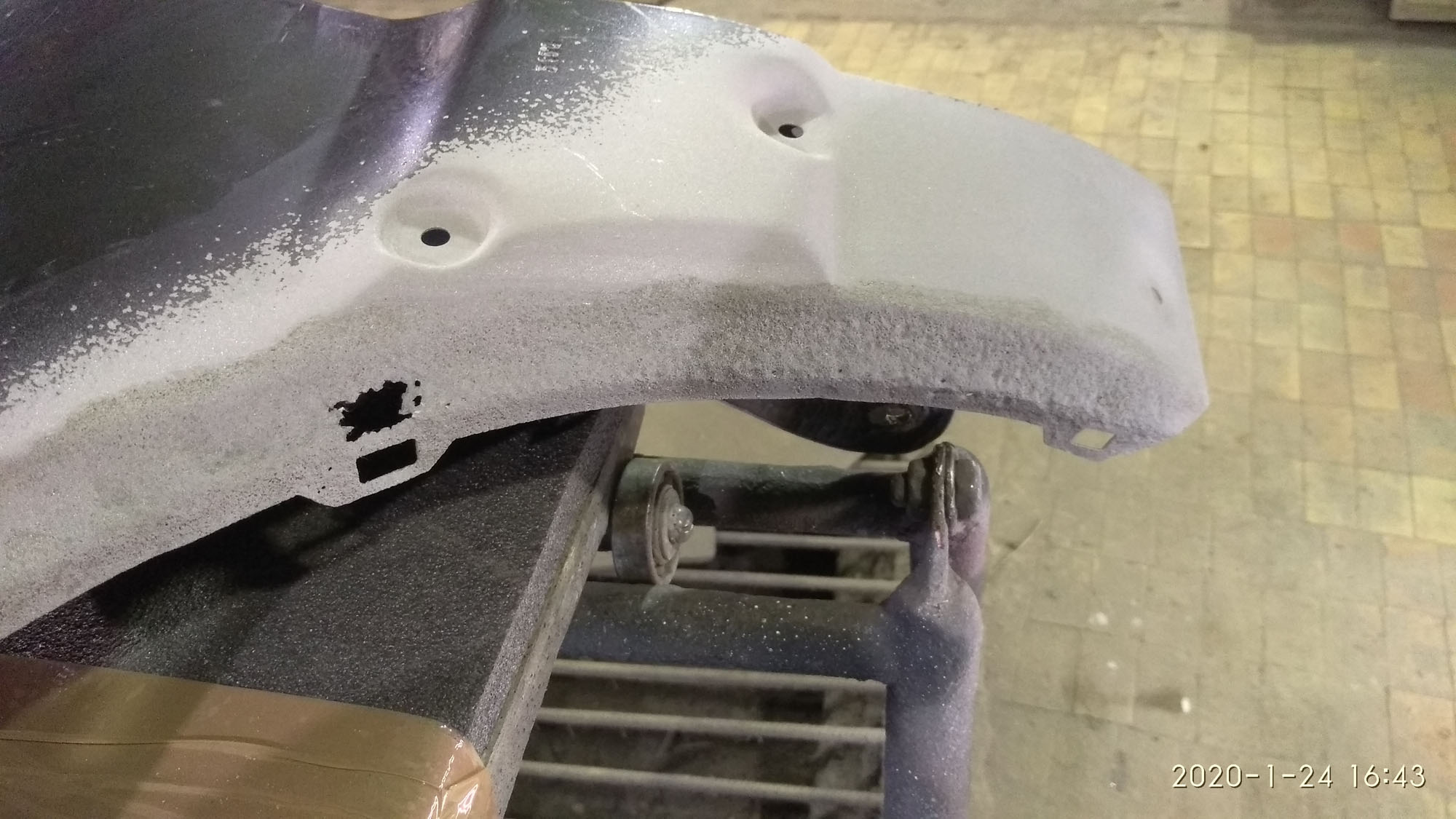

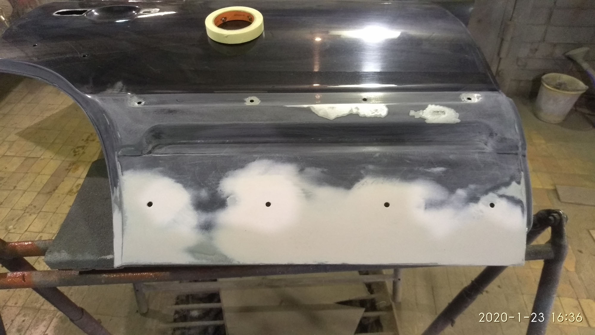

Добавлено спустя 3 минуты 34 секунды:

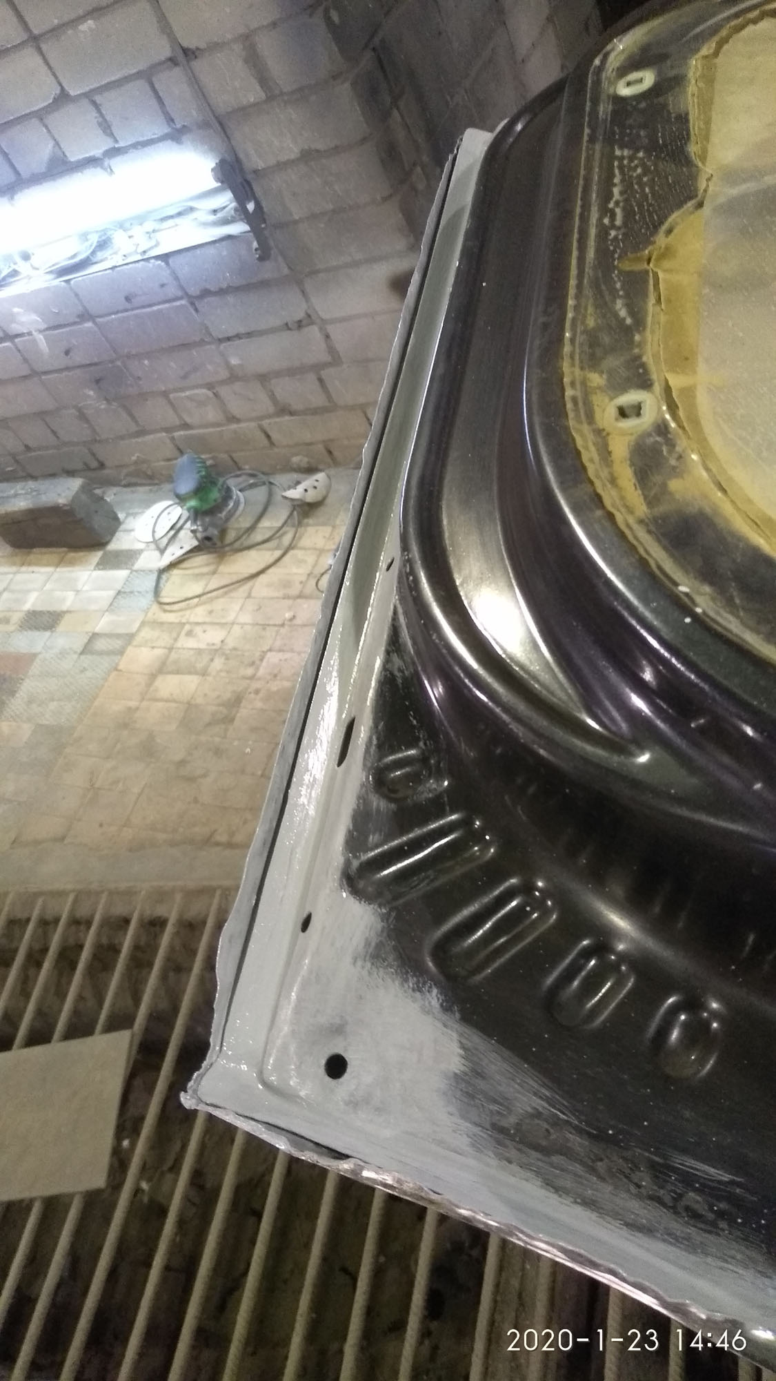

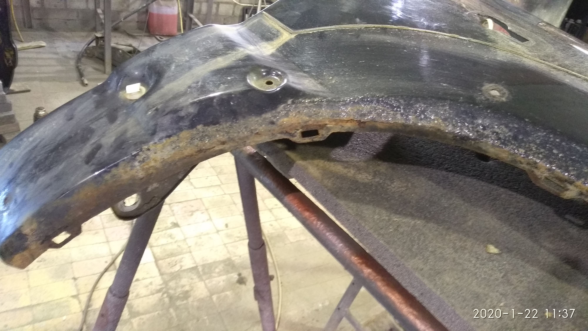

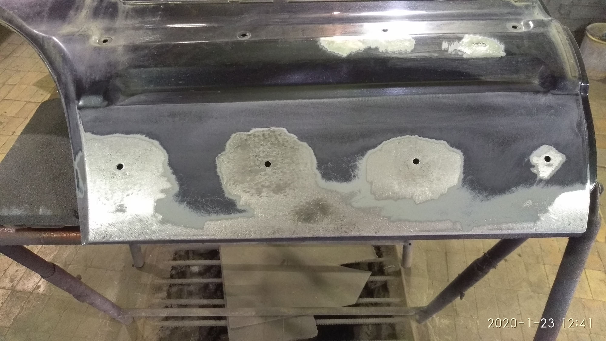

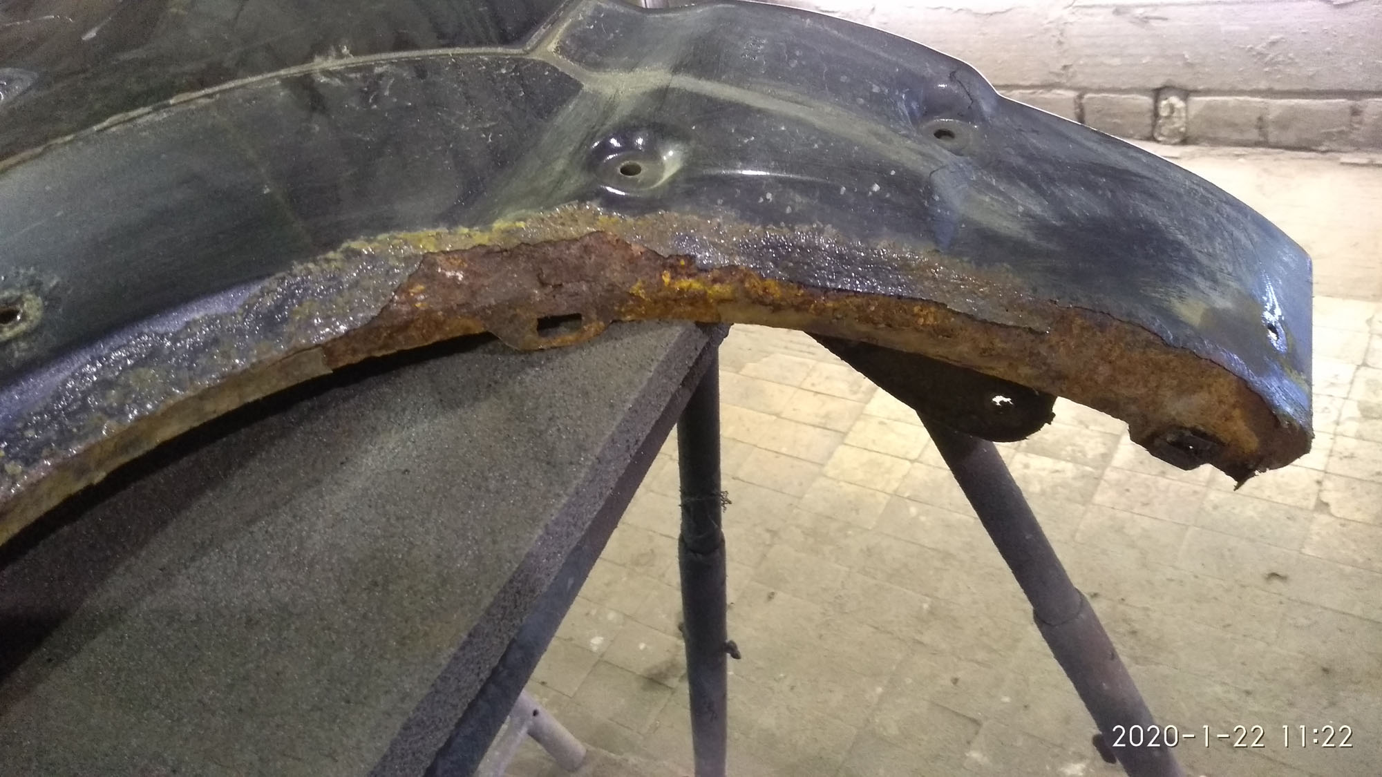

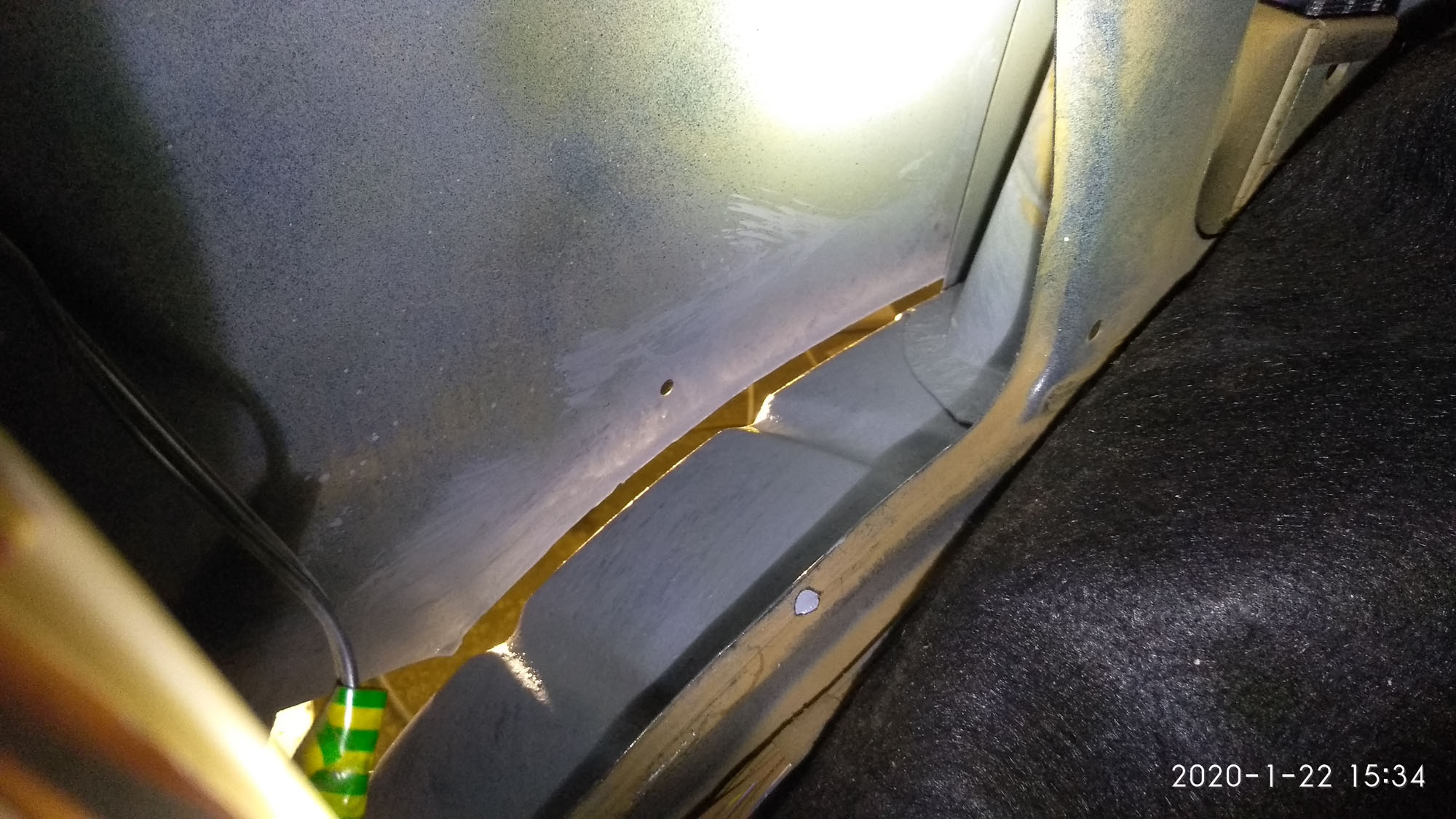

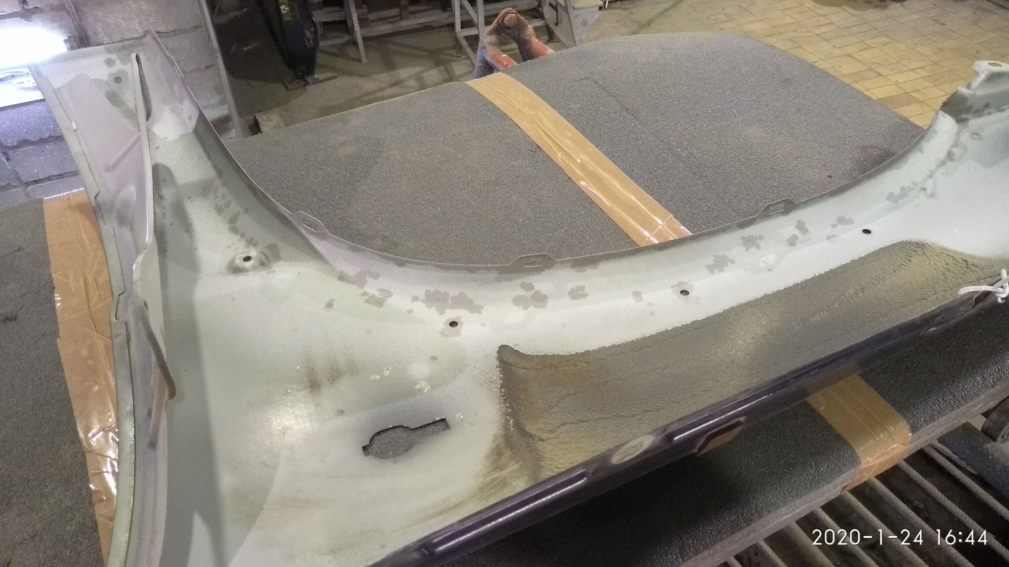

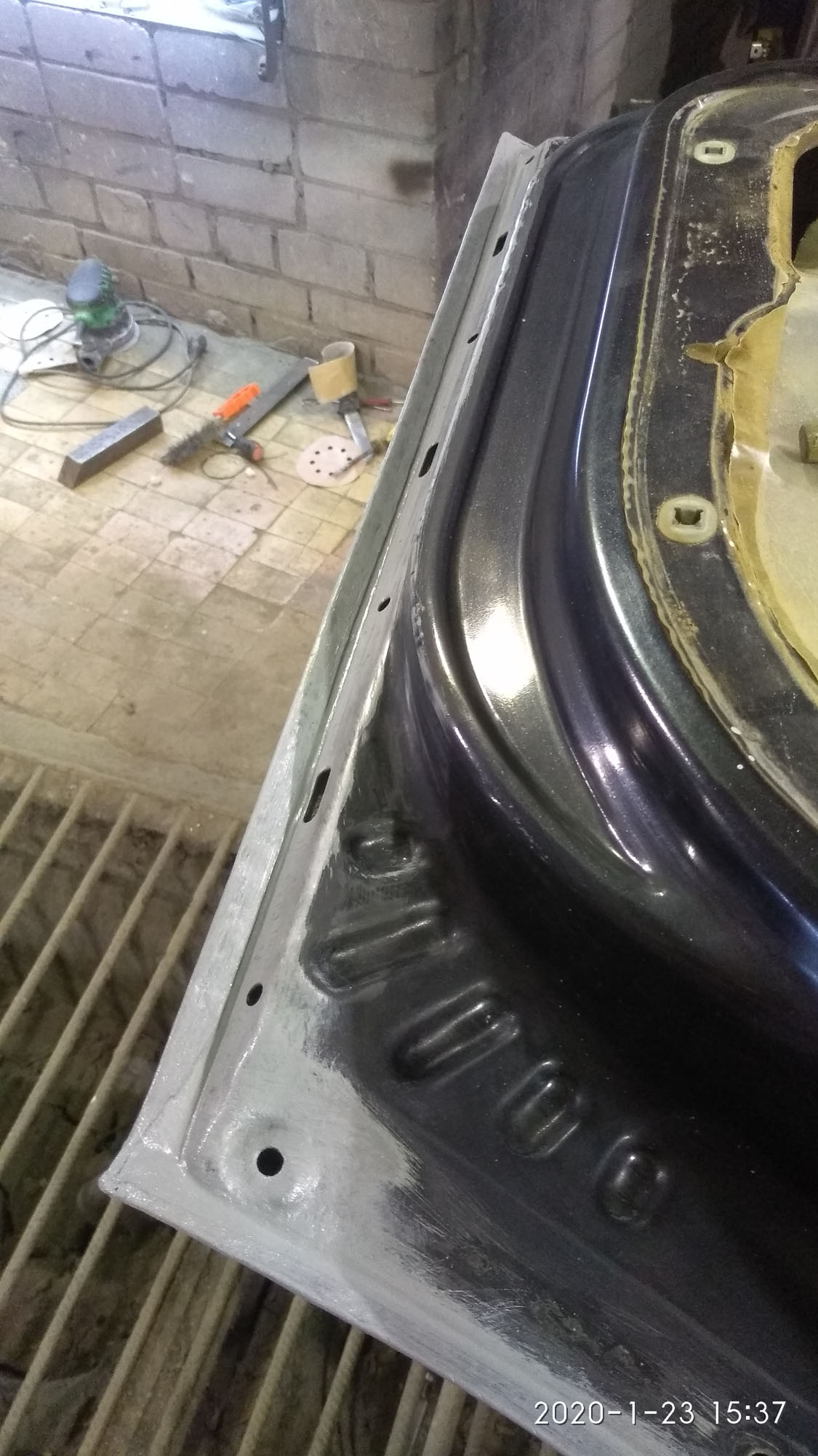

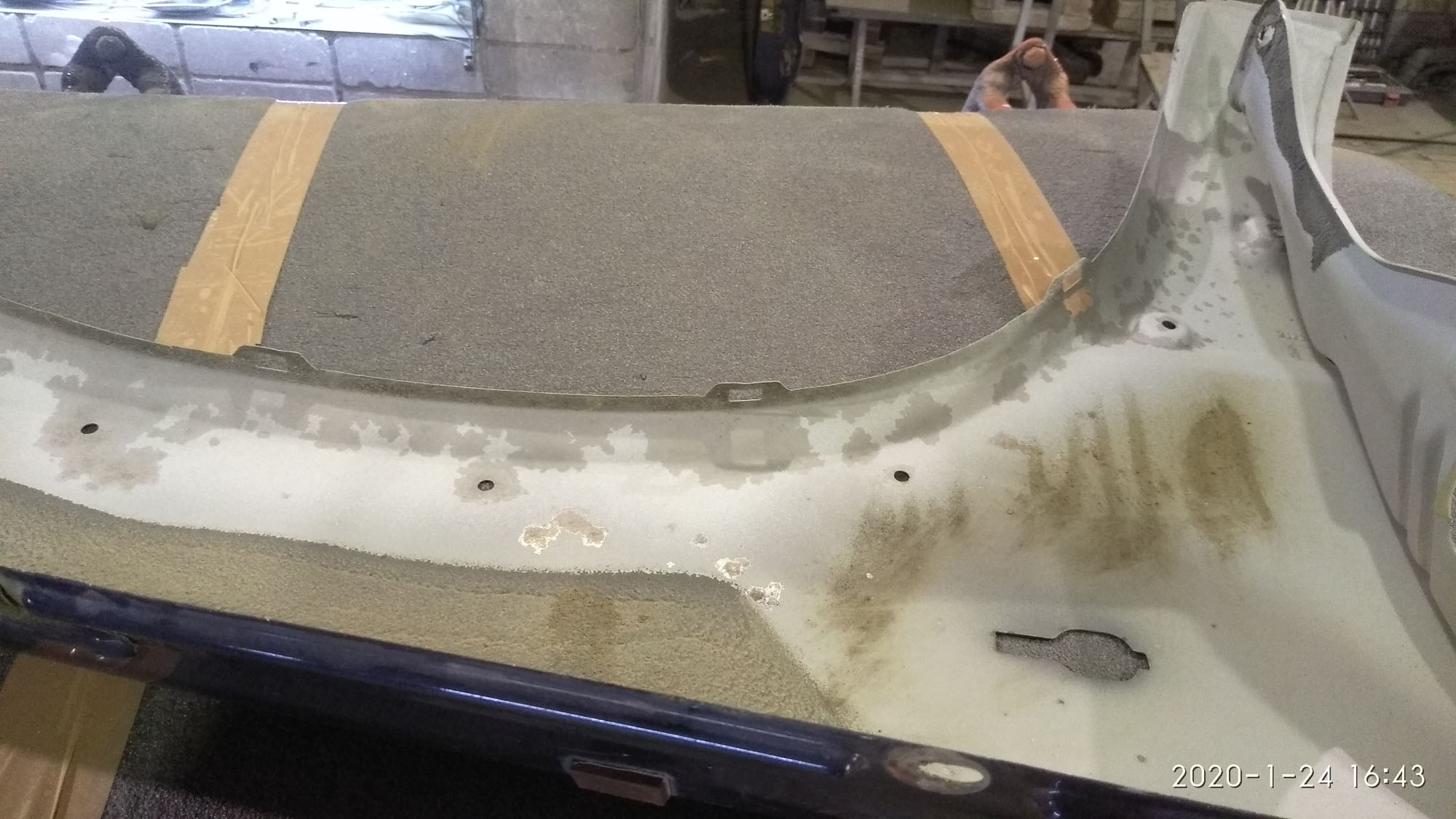

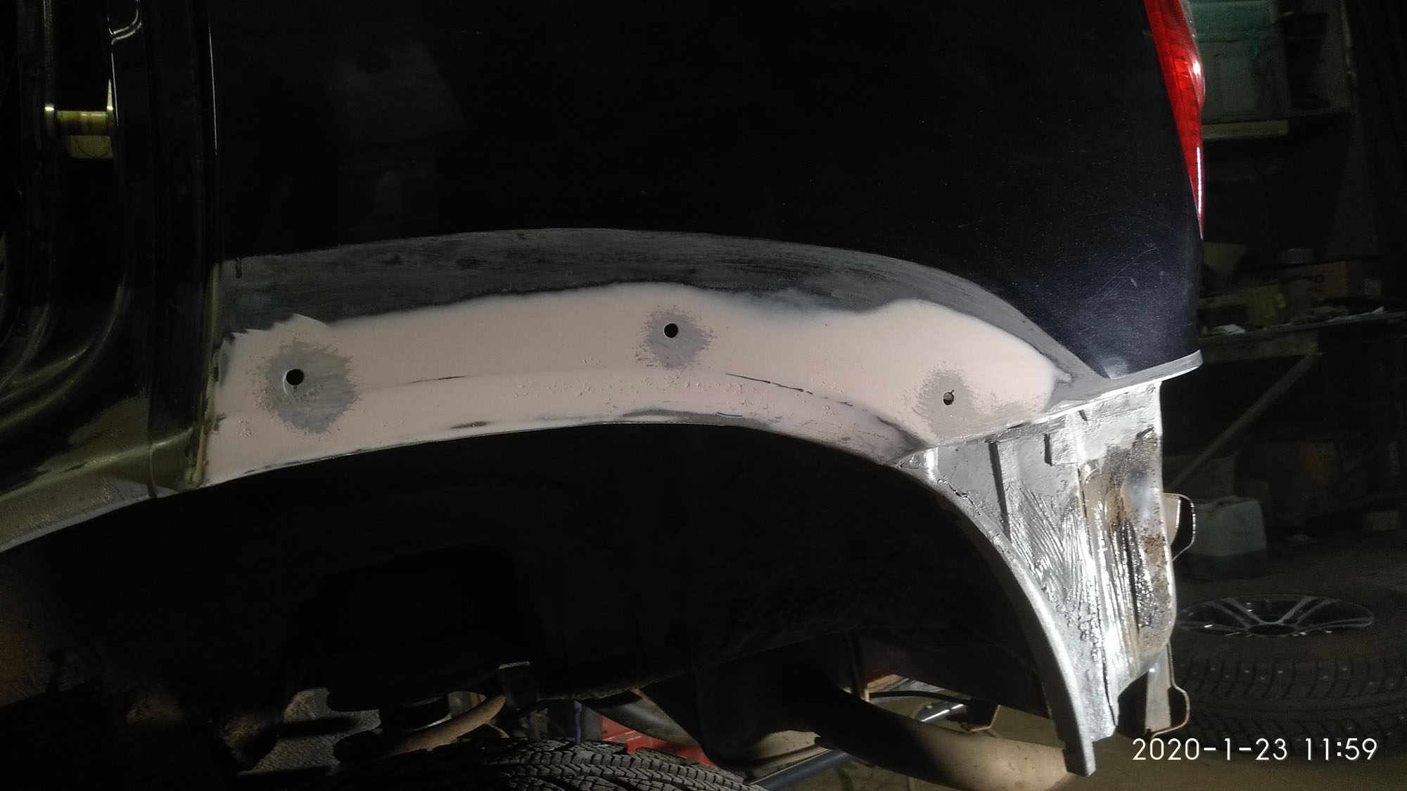

Сразу прошу прощения за качество фоток. И немного будет все сумбурно т.к фотки не последовательно добавляет.
Все выкладывать не буду. Сделаю на примере арки,двери,крыльев.
Добавлено спустя 1 минуту 6 секунд:
Добавлено спустя 12 минут 34 секунды:

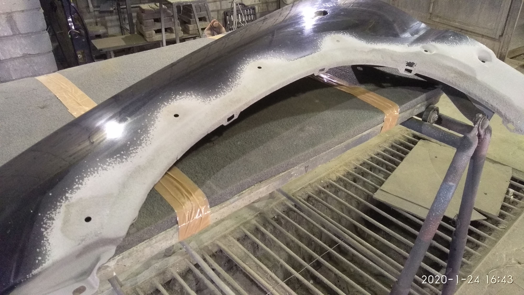

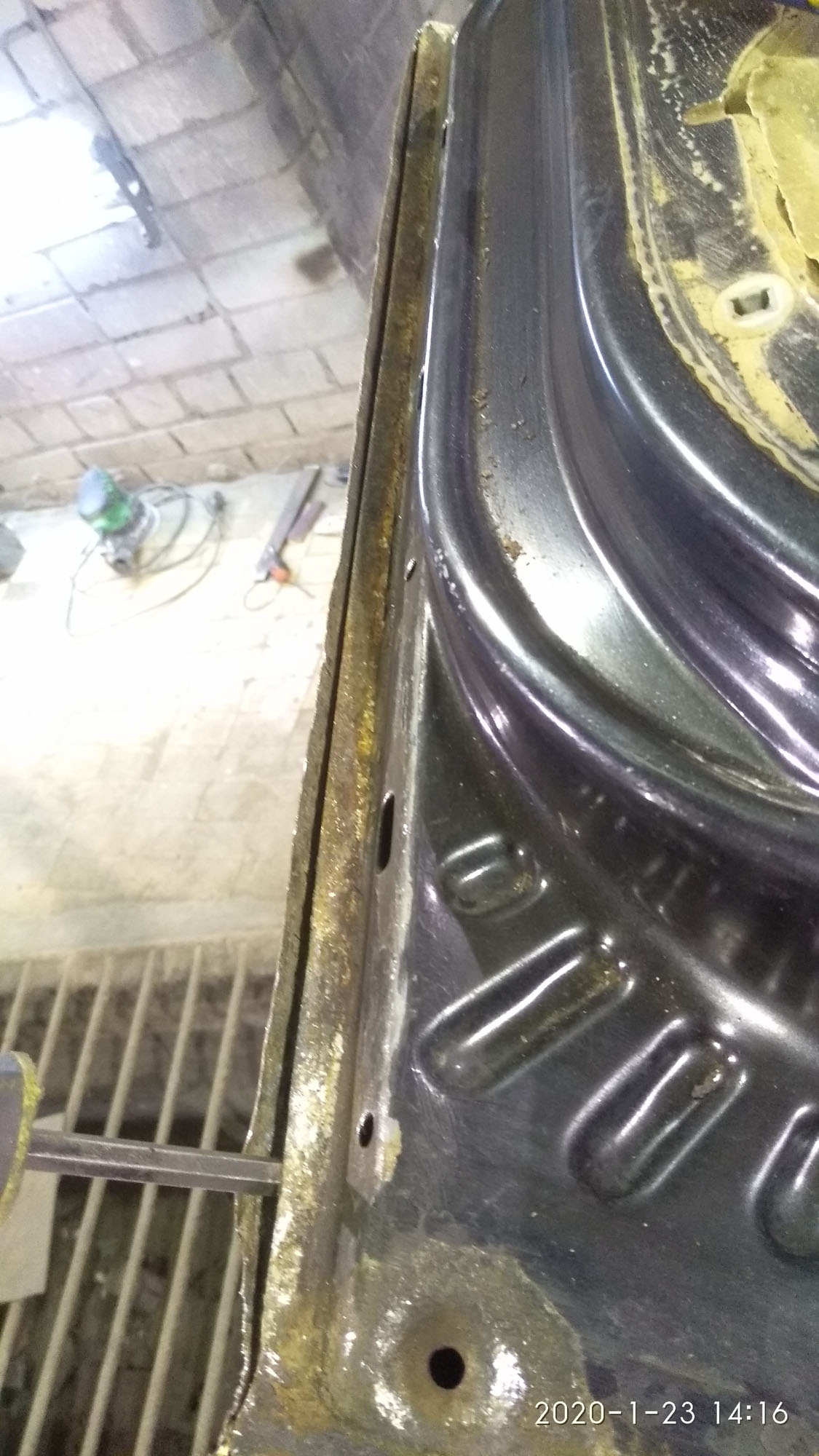

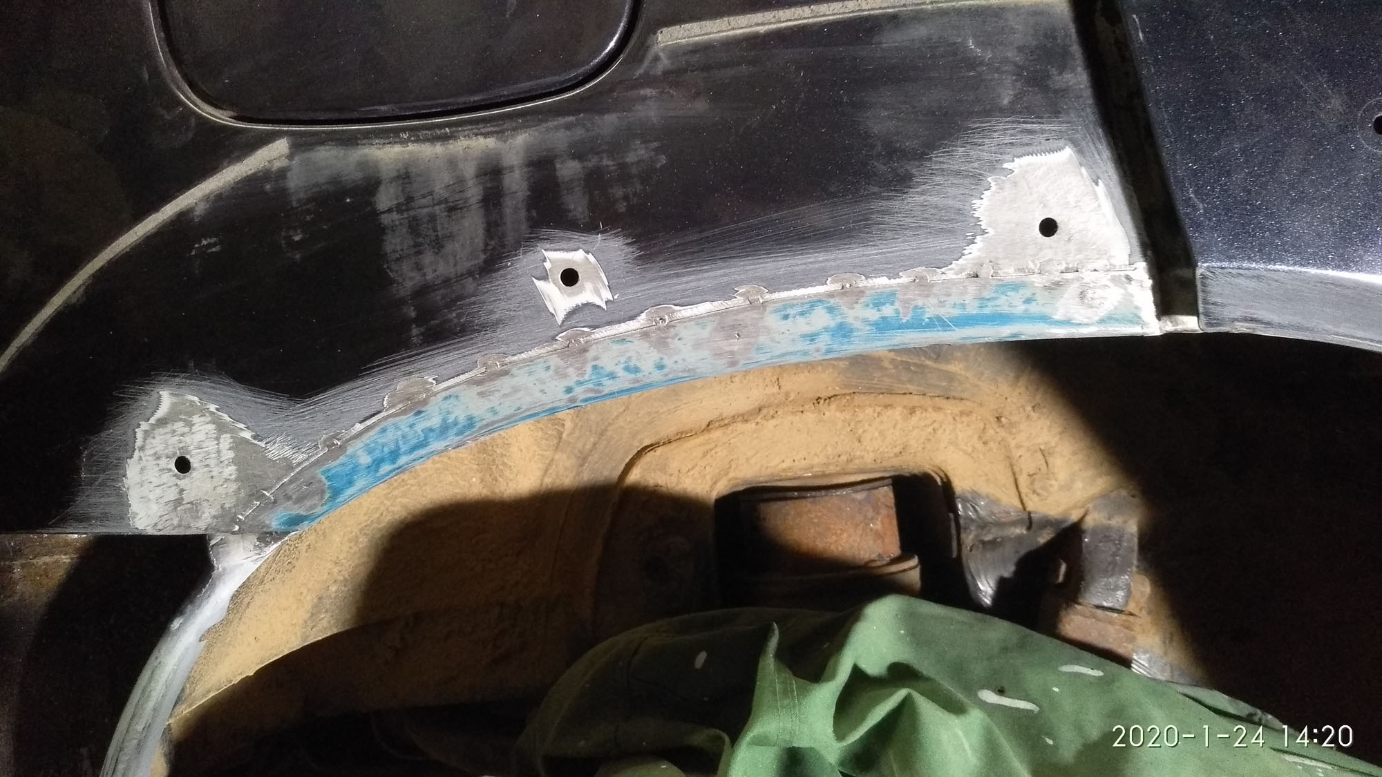

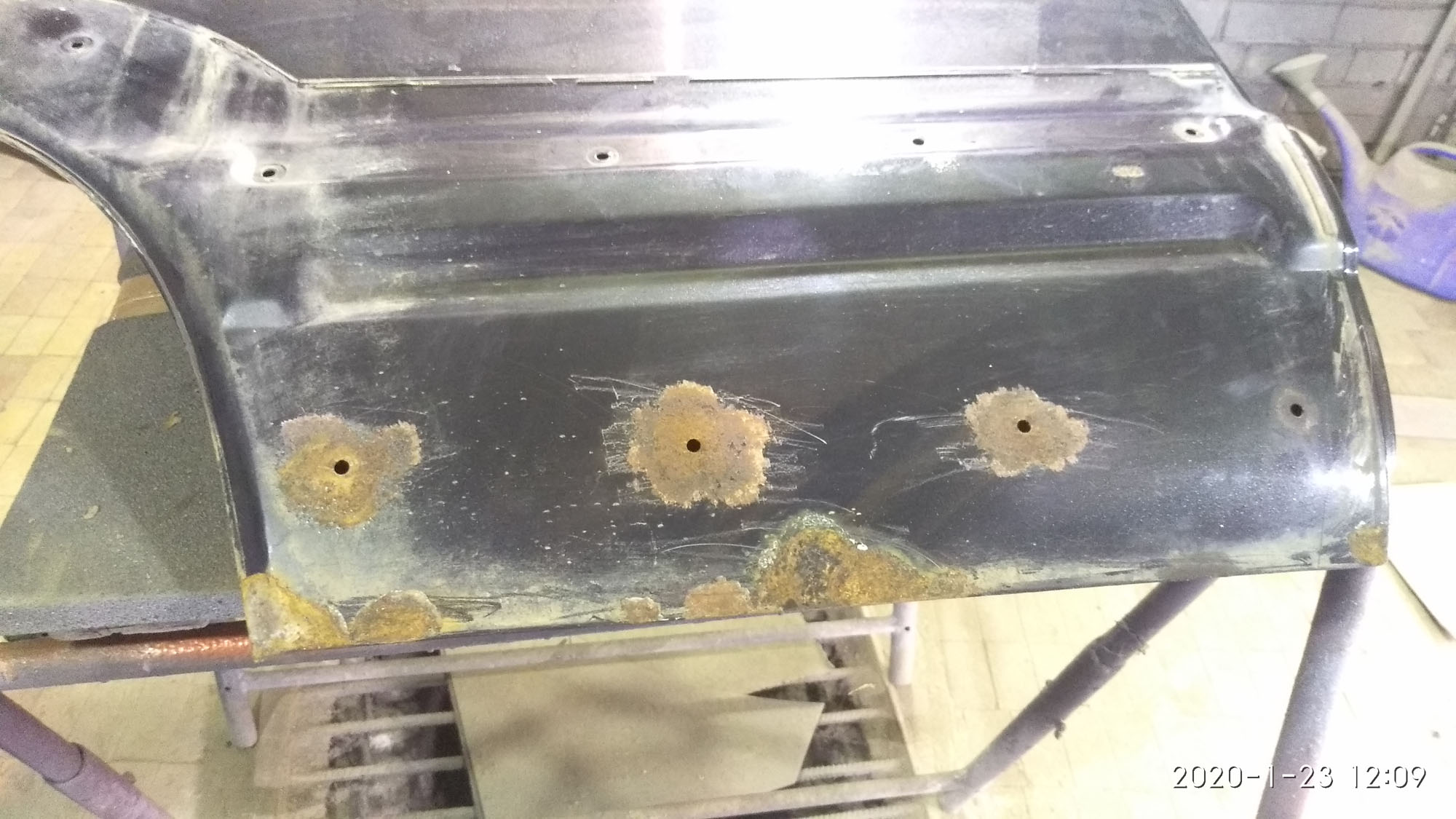

Двери пришлось расшивать, всю ржу вычищал , грунтовал эпоксидным грунтом,антикорил и завальцовывал обратно.
Еще нет промежуточной фотки,где с лицевой стороны железо грунтовалось все тем же эпоксидным,а потом уже шпаклевка.
И так со всеми элементами. Далее когда уже все подготовленно опять эпоксидка затем акриловый грунт и кобра...
Добавлено спустя 54 секунды:
Добавлено спустя 39 секунд:

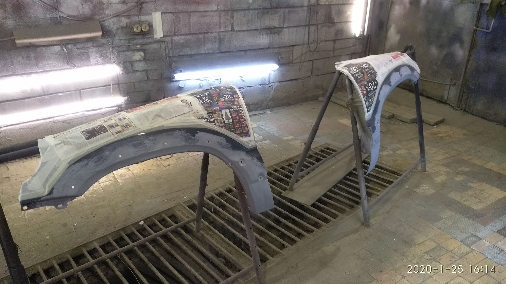

Добавлено спустя 9 минут 42 секунды:

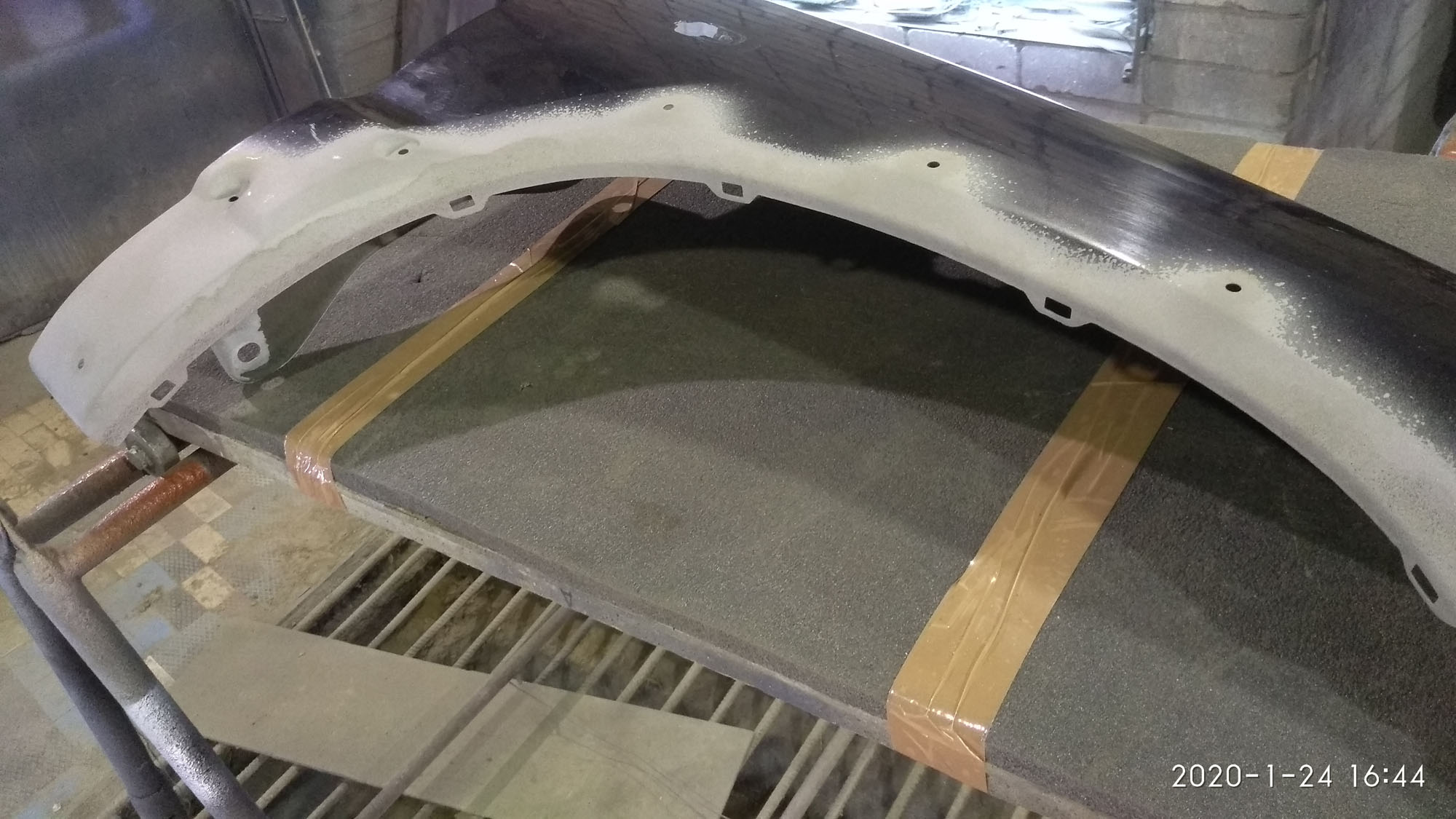

Передние крылья отдавались в песок. После красились кистью, что бы грунт попал во все краторы. Потом, как обычно два грунта и кобра (покрас с двух сторон) !
Добавлено спустя 1 минуту 11 секунд:
Добавлено спустя 40 секунд:
