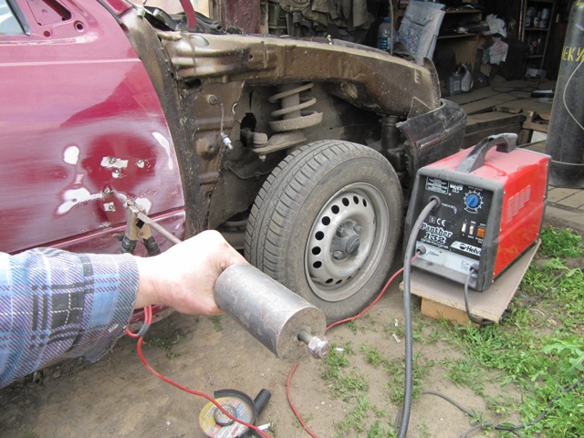

Чисто как идея с потолка - обратиться к кузовщикам со споттером.
Приварят серьгу, зацепят обратный молоток, постучат и выдернут с Божьей помощью?
По принципу штатного использования. Важно только законтачиться к самой оське, что бы ее не приварить - есть такая опасность.
