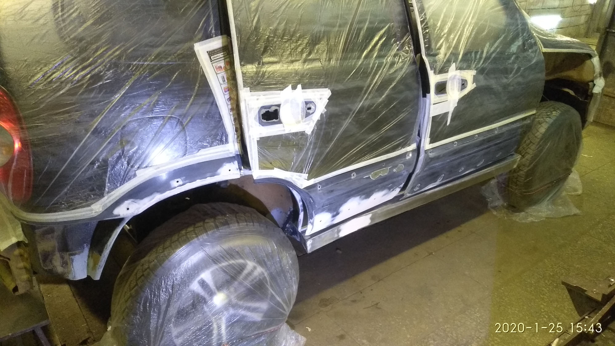

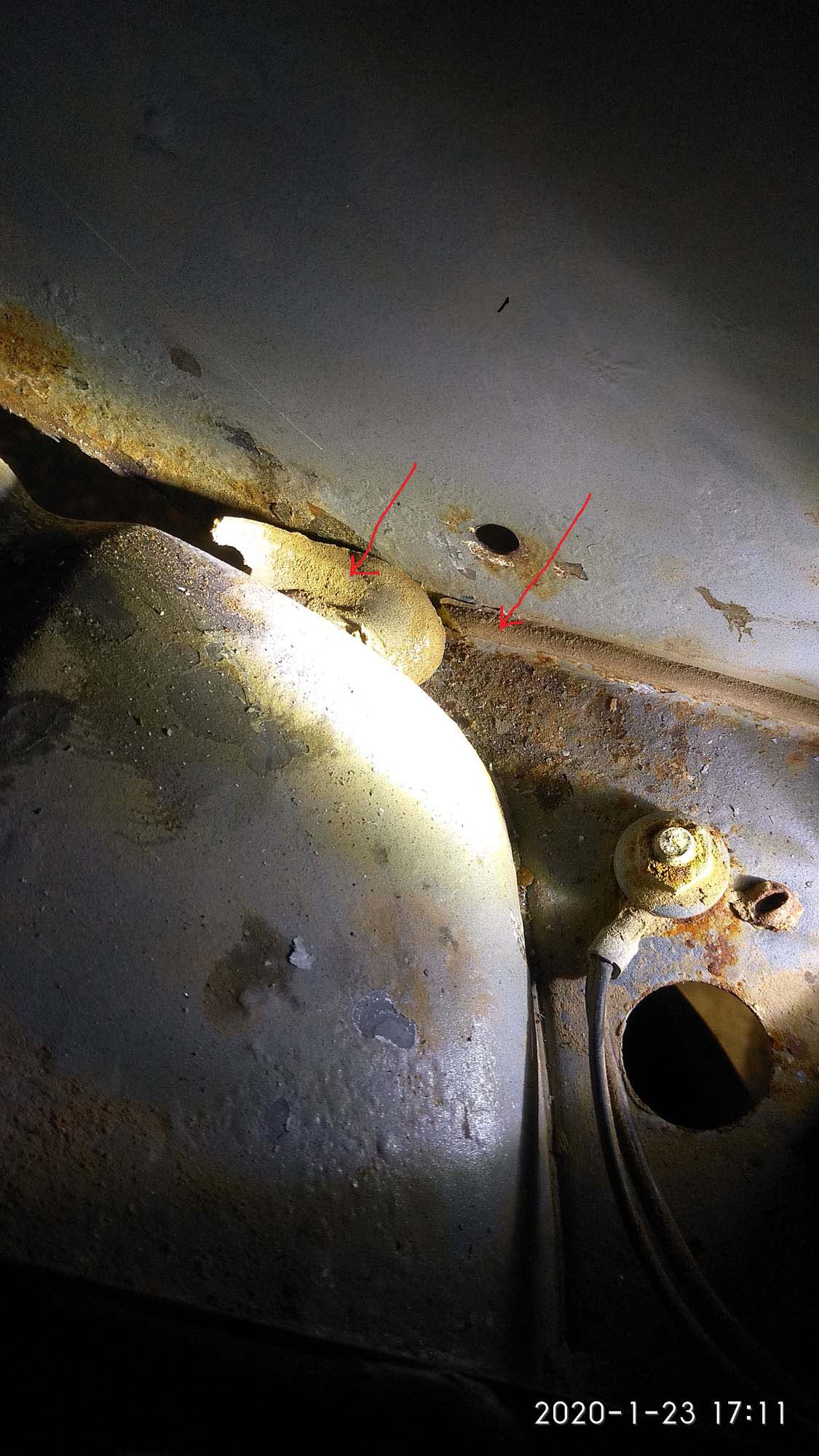

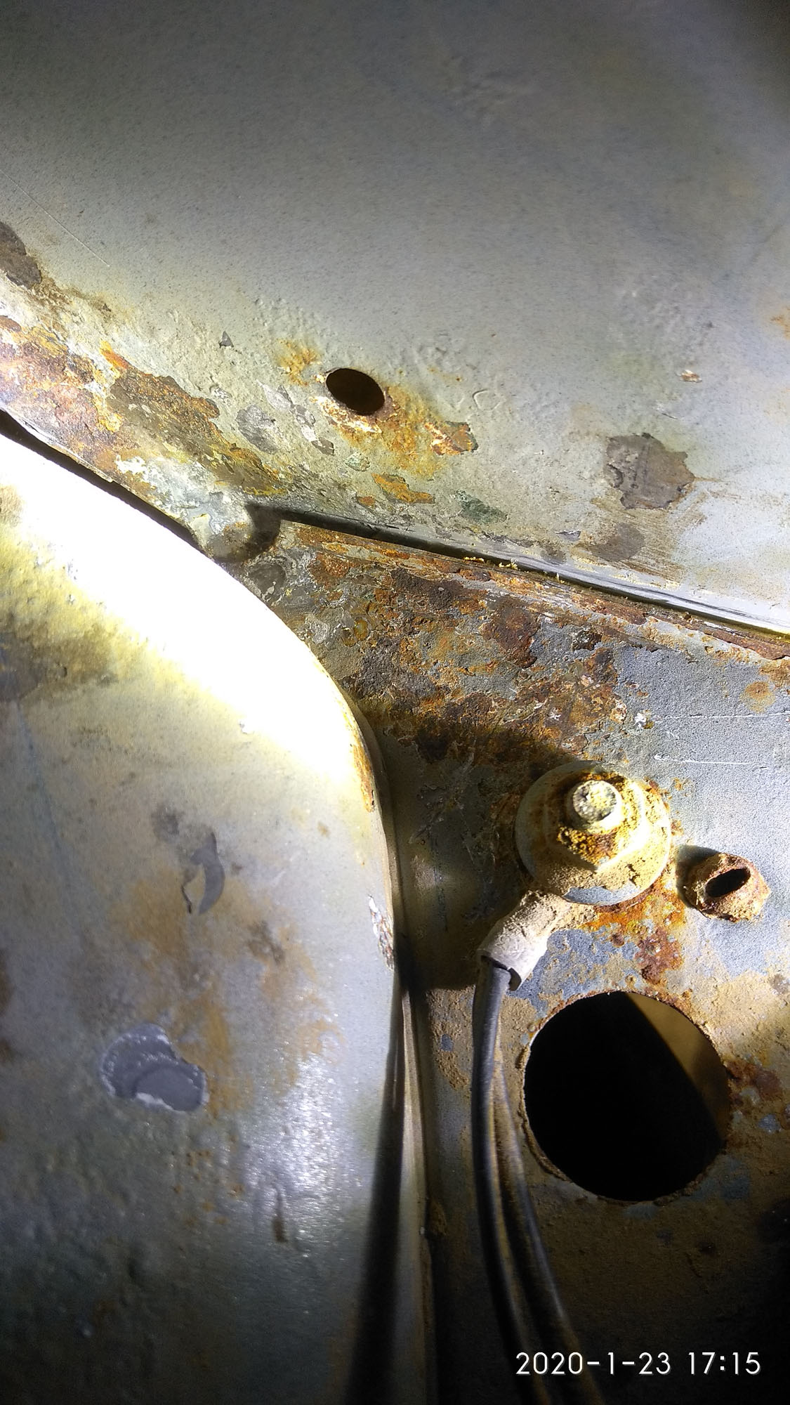

@Юрий100 , раньше ржу очень хорошо вычищали но один фиг лезет. Потом все подозрительные места с очагами ржи вырезали, лудили и паяли , лезет со временем но в других местах, где все было хорошо ( больше арок задних касается) Но хватает гораздо на дольше.
Потом стали тупо все вырезать и вваривать новое железо с последующей обработкой, где надо расшиваем деталь, крылья снимаем красим с двух сторон.
При такой работе должно хватать на мин.5лет без ржи если не больше, пороги машину переживут это с учётом если следить и подкрашивать коцаные места.
На счёт антикора соглашусь отчасти он окончательно не спасет от ржи. Под этим же пластиком или задних арок, где завальцованна скорлупа двери.
Туда просто ни какой антикор не попадет т.к два железа сварены через герметик а гниёт прямо под ним.
Добавлено спустя 14 минут 37 секунд:
Вот герметик и он по всему периметру арки, а под ним все ржавеет и один хрен вылезет наружу !
Мы при сварке его убираем и антикор попадает во все щели )))

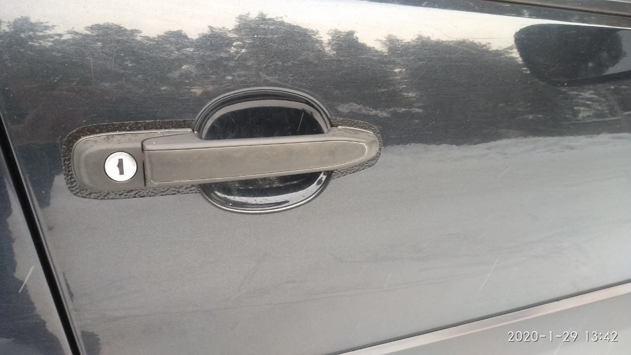

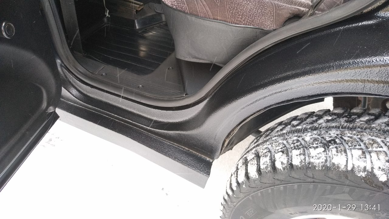

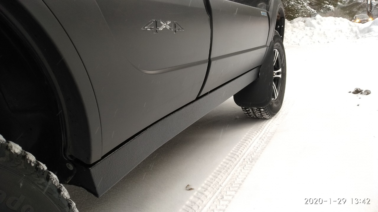

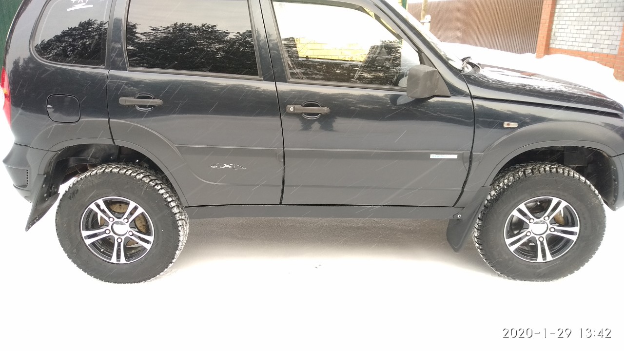

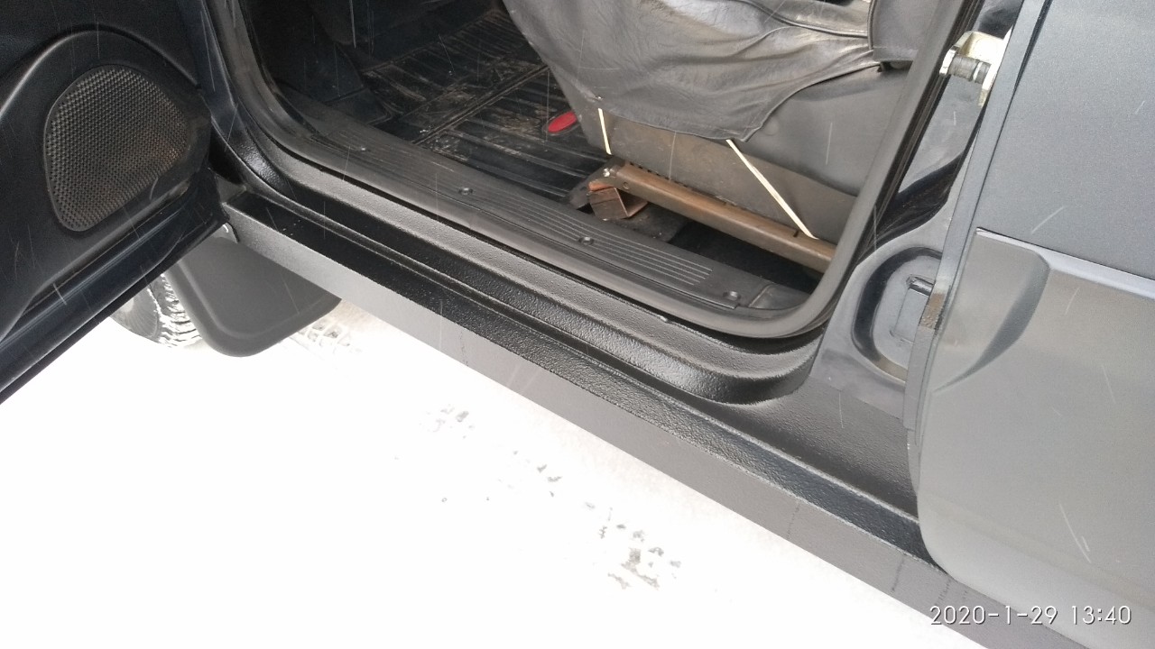

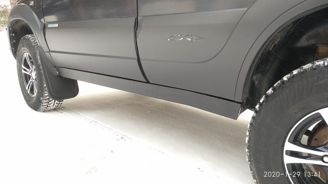

Ну как то так )))
Добавлено спустя 5 минут 28 секунд:
IMG-a1ff8c4dc7242b648f83bf9c2824db4d-V.jpg [ 186.52 КБ | Просмотров: 944 ]
IMG-7e642272cee1b547062c679829899a3b-V.jpg [ 186.43 КБ | Просмотров: 944 ]
IMG-867a214109f9ee1f58870625c14f2f1c-V.jpg [ 156.94 КБ | Просмотров: 944 ]
IMG-8b6e786fe5a93a59656d3d688e4afbf4-V.jpg [ 131.71 КБ | Просмотров: 947 ]
IMG-5dfce5a08dc0527b193cdd4608450afb-V.jpg [ 168.39 КБ | Просмотров: 947 ]
IMG-4b4d7d4058b7c0735697d049ef60bd54-V.jpg [ 183.64 КБ | Просмотров: 947 ]
http://www.chevy-niva.ru/viewtopic.php? ... 50#3052970] Отчет о лифте, не втыкать это заразно )))

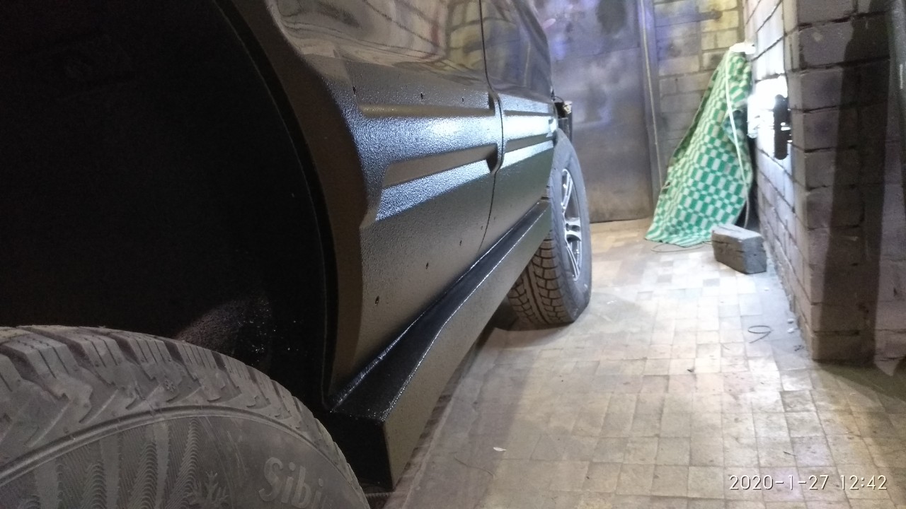

@Lemieux , ыыы Протирает до ржи, что бы целиком не красить )))

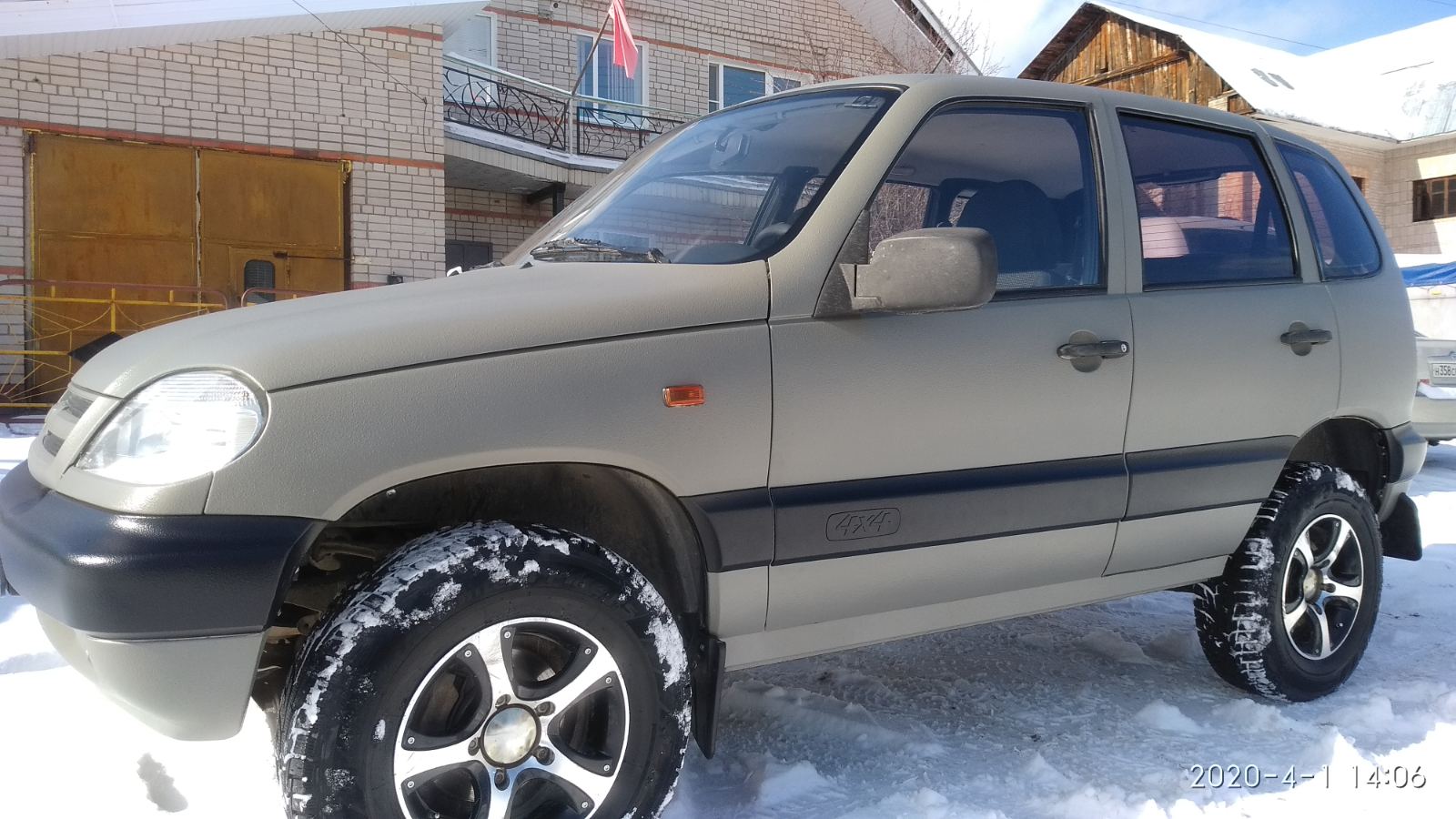

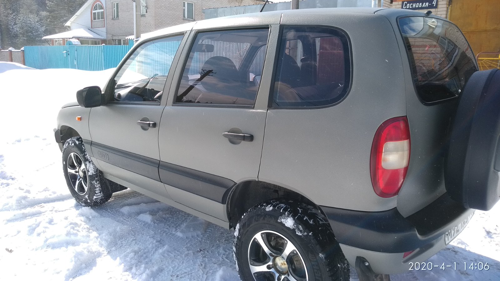

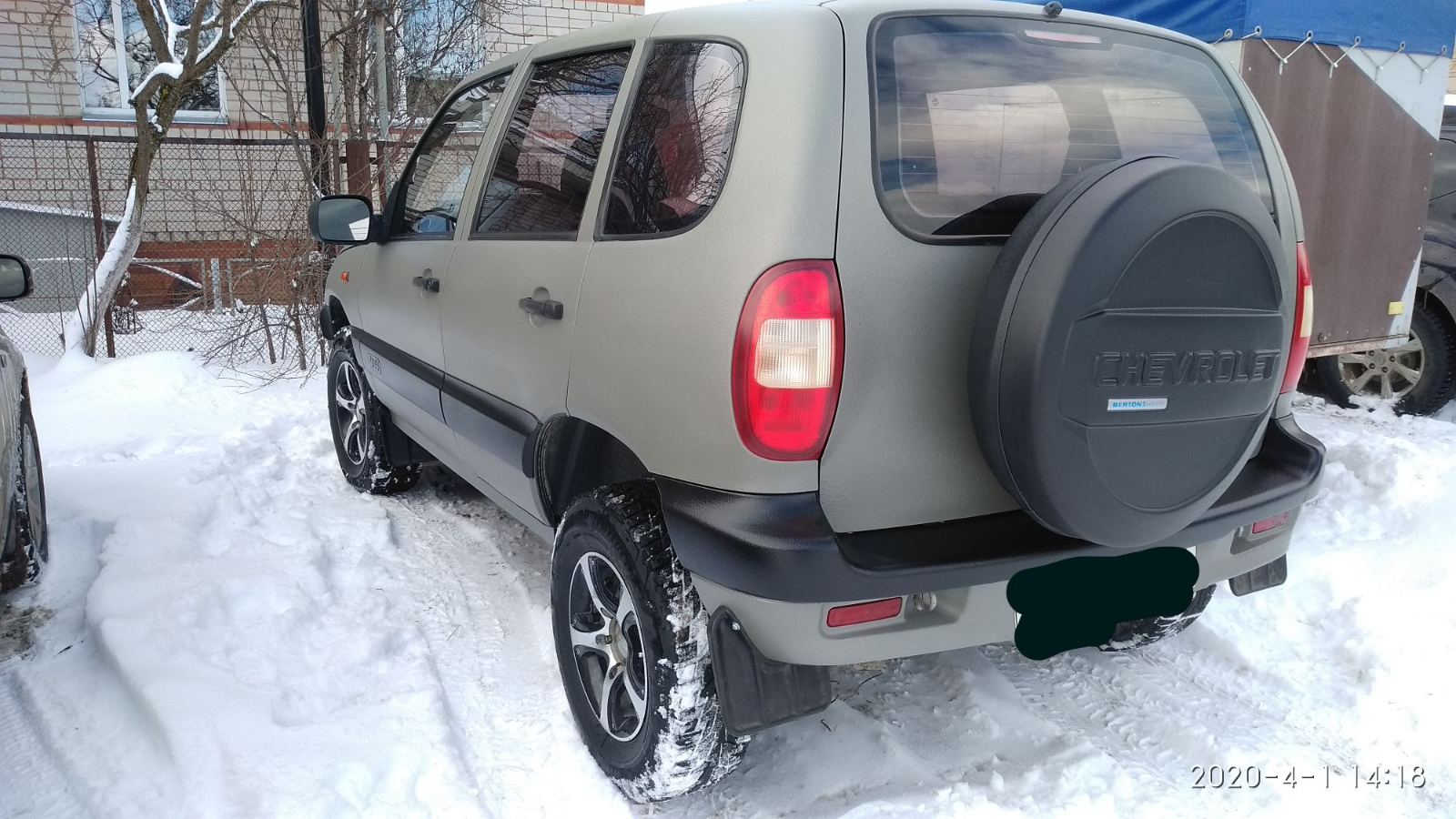

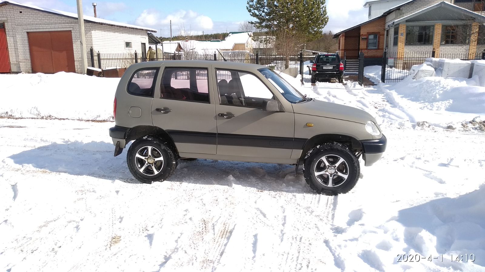

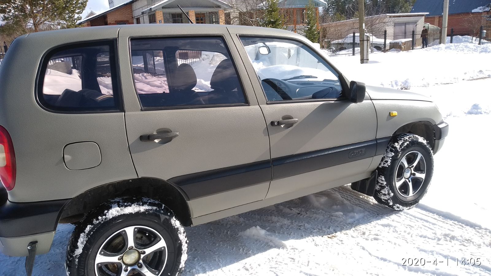

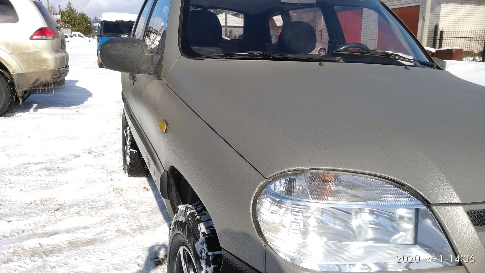

Всем привет !
Очередная шнивка целиком. Цвет Аустер в кобре.
IMG-985695ba856e01f877afb42cceda6ca7-V.jpg [ 227.01 КБ | Просмотров: 711 ]
IMG-feb46e3b389158041fdf5c8d1fa68acb-V.jpg [ 239.75 КБ | Просмотров: 711 ]
IMG-3e62c3d6aa869d685d3626eb3f57b700-V.jpg [ 209.2 КБ | Просмотров: 711 ]
IMG-75469332d34d740393b085b1b7b1a2f6-V.jpg [ 208.92 КБ | Просмотров: 717 ]
IMG-0b22ba4d7dbf664c2c4c17e6a88242d7-V.jpg [ 248.39 КБ | Просмотров: 717 ]
IMG-628fc412e119a39f68bc59886c15ae2c-V.jpg [ 224.96 КБ | Просмотров: 717 ]
