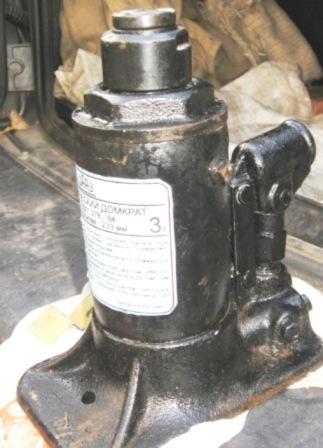

vashper писал(а):
Лучше с рисунком днища?
Чуть выше опор подъемника виднЫ ниши под домкрат передние, штатные
Чуть ниже опор подъемника виднЫ ниши под домкрат задние, штатные
Лично я предпочитаю домкратить (для замены колёс) от таким домкратом (3т, двухплунжерный, 200..500 мм)
под редуктор заднего моста
Или таким же домкратом (можно любым подходящим)
Под чашки передней подвески (2)
Можно в FAQ :?: :?: :?:
