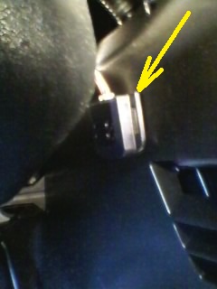

Однако я его убил...Вернее приклеил...И вовсе это был не сверчок , а датчик удара на сигнализации...Где он болтался не знаю, но выпал с правой стороны от рулевой колонки , где и висел на проводах (прилепил его там же):
Наверное у "спецов" в автосалоне традиция такая (типа как яйцо под штукатурку у маляров).

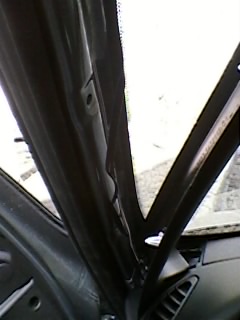

Попутно вкурил, как снимается эта панель перед лобовым стеклом,может кому будет нужно...
1)Снимаются облицовки стоек ветрового стекла (они на клипсах, достаточно отогнуть резиновое уплотнение двери и поддеть сверху отверткой)
2)Откручиваются два самореза крепления панели( левый , правый)
[img]http://www.chevy-niva.ru/album_pic.php?pic_id=44584
3)Снимается собственно сама панель (она на липучках изнутри крепится)
4)Сборка в обратном порядке.....
В принципе тему можно закрыть....[/img]
