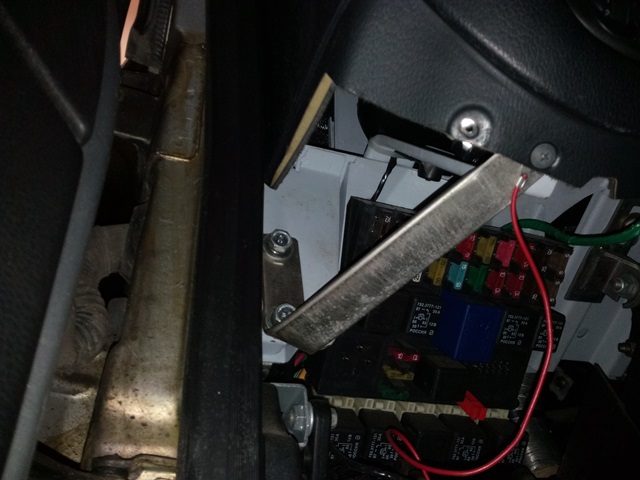

У мне загогулина из достаточно толстой жулезки
Поставлю еще одну, там где с лева два болта что-то крепят и прикреплю её к самому левому краю торпеды (правда загогулину придется самому выгнуть).
Т.к. пришлось снять блок предохранителей и поставить его обратно (потерянную головку от ключа искал) то обратил внимание что он держится на одном винте, а в том месте куда задняя часть вставляется, мягко сказать он держится на "соплях" и думаю будет там позвякивать на кочках. Поэтому решил как-то закрепить его (искоренять дребезг так уж искоренять :smile_bigsmile: ). С верхней накладкой провозился два дня, обклеил битопластом поставил, в середине поскрипывает пришлось снимать и доклеивать потом еще подсовывать на месте сейчас тихая стала)). Осталось найти скрипку с левой стороны в районе ремня, что-то на кочках поскрипывает и позвякивает (прижимал рукой все до чего дотянулся не помогло). Причем звук стал со временем сильнее... Может дверь в замке болтается, хотя рукой не получилось расшатать.

@Chek_Fedor ,
В двери болтается и гремит мех- м регулировки высоты ремня.
Радикально не поправить - токма густой смазкой забить.
ПыСы, всылай в ЛС почту или Ватцап - закину фоту крепления панели слева. На форум с тилипона - морока (

Фото усилителя торпеды. Предоставлено РыболовЪ.
Спасибо, сделаю себе также... Пока не до неё меняю радиатор и параллельно прокидываю доп. провода в салон, посадил на гермерик датчик фаз (из под него маслецо подрекает).

Сегодня прикрутил дополнительную пластину к торпеде слева (правда у меня получился уголок и крепится она сбоку), пока не понятно помогла она или нет. Также добавил уплотнитель "дверной" в уплотнители стекол, тут реально помогло от стекол теперь дребезга не слышно (не важно открыты они или закрыты) Одни "сверчки" убираю начинаю слышать другие... Вот обратил внимание на "кнопочки" в двери те что закрывают-открывают замки, так они как г.... в прорубе болтаются а значит их будет слышно. Может кто-то их как то закрепил... или нашел другое решение.
P.S. В общем не машина, а конструктор... Блин, ну хотя-бы взять стекла почему они должны болтаться, что еще одну направляющую влом было сделать... сейчас ящики мебельные меньше болтаются в открытом состоянии чем стекла ШНивы))
