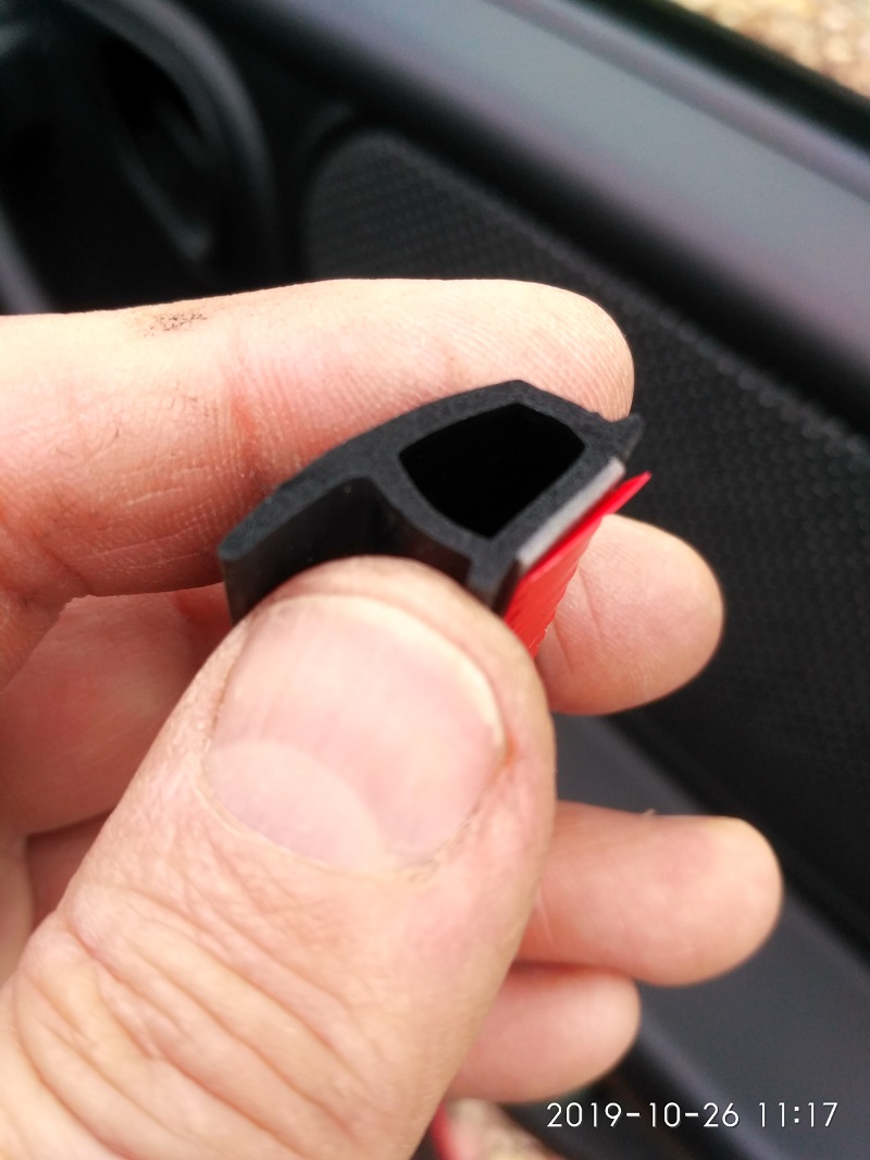

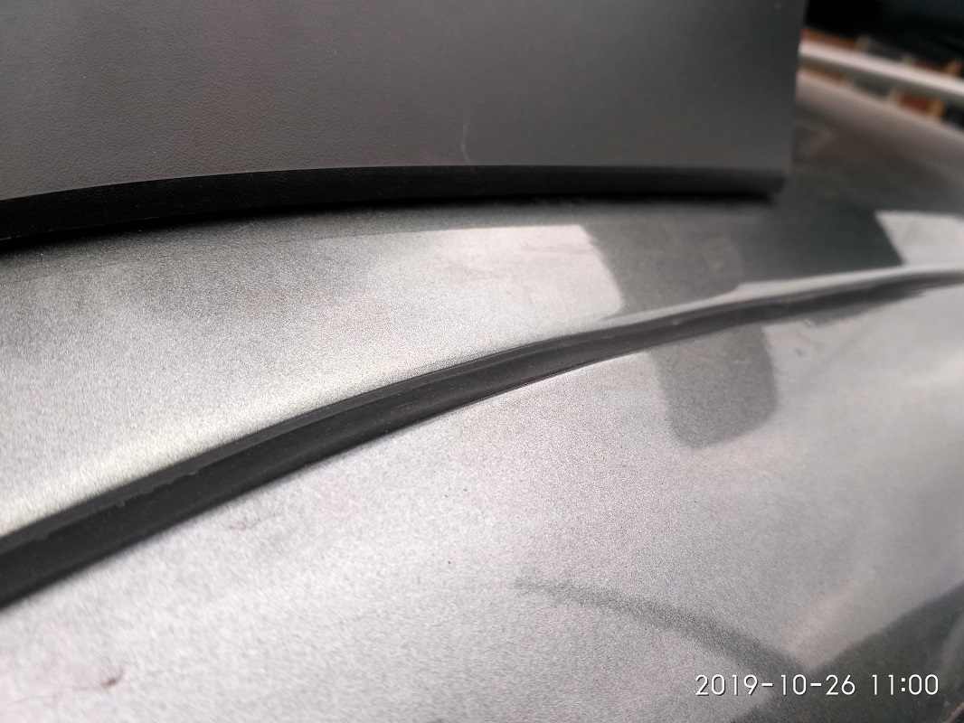

Поклеил уплотнитель из Китая - недавним снегом проверено, получилось Хорошо
на боковые двери и лобовое стекло хватило 4 метра
покупал такой
https://ru.aliexpress.com/item/32734714 ... sstype=600
2019-10-26 11-00-17.JPG [ 246.06 КБ | Просмотров: 2256 ]
Комментарий к файлу: Главное - клеить длинными кусками, будет ровнее
2019-10-26 11-00-34.JPG [ 182.16 КБ | Просмотров: 2256 ]
Комментарий к файлу: Вот такой профиль. Резина Очень Мягкая
2019-10-26 11-17-06.JPG [ 150.23 КБ | Просмотров: 2257 ]
leshak, а размер профиля такой покупал? Примерно 400руб. за два метра на али нашел.
