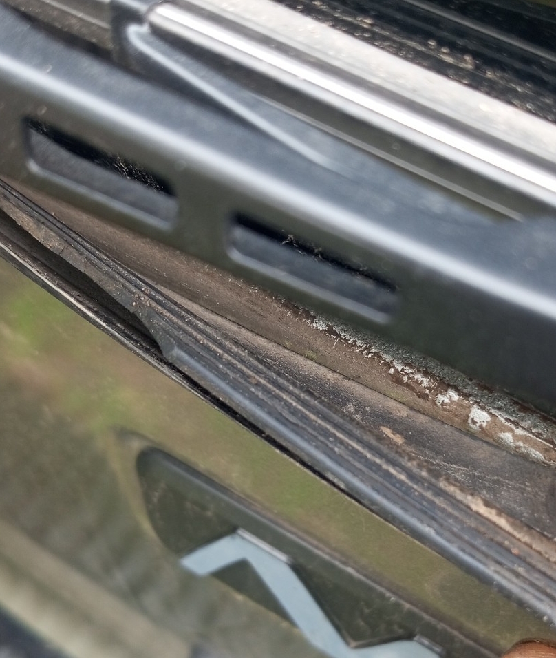

Не преувеличивай, просто на заводе криво установили стекла
Да нет стекла стоят нормально, скорее всего маляр снимал уплотнитель и фигово приклеил
Добавлено спустя 1 минуту 4 секунды:
Там всё должно быть присобачено намертво на клей-герметик.
Клей герметик с кузова на заднем боковом стекле стирается пальцем :smile_drunk:
Добавлено спустя 4 минуты 52 секунды:
Вложение:
IMG_20240808_172547_225.jpg [ 441.46 КБ | Просмотров: 522 ]
Да и непонятно почему та часть уплотнителя которая заходит под стекло порезана часть длинная потом кривой срез и...
Надо менять...
Добавлено спустя 8 минут 17 секунд:
"Керхером" мыть меньше надо. Вроде из далека вроде напор небольшой, а вон оно чё

Сообщение Добавлено: 08 авг 2024, 18:22
    11025
  •  6412
  • 71
  •  01 мар 2016, 15:29
Chek_Fedor
При замене стекол эластичный полиуретановый клей-герметик с остатками резинки срезал почти до праймера острой широкой стамеской, оставляя тонкий слой старого герметика.
Работу выполнял в соответствии с прилагаемой Инструкцией.
Ничего сложного. Диплом о высшем техобразовании не обязателен.
Если крошится, то это не клей - дерьмо засохшее, а спечиалисты - те ещё жулики.
Делай правильный вывод!

Сообщение Добавлено: 08 авг 2024, 20:02
    115
  •  1876
  •  25 дек 2015, 14:55
  •  г. Тамбов
Да он не крошится, а в комочек скатывается. На кузове он есть и кое как держится, а вот на резинке-уплотнителе его ноль. Посему вопрос какой герметик лучше использовать для приклеивания уплотнителя.

Сообщение Добавлено: 08 авг 2024, 22:09
    988
  •  3699
  •  23 сен 2017, 18:54
  •  Липецк
стекольный клей и праймер
