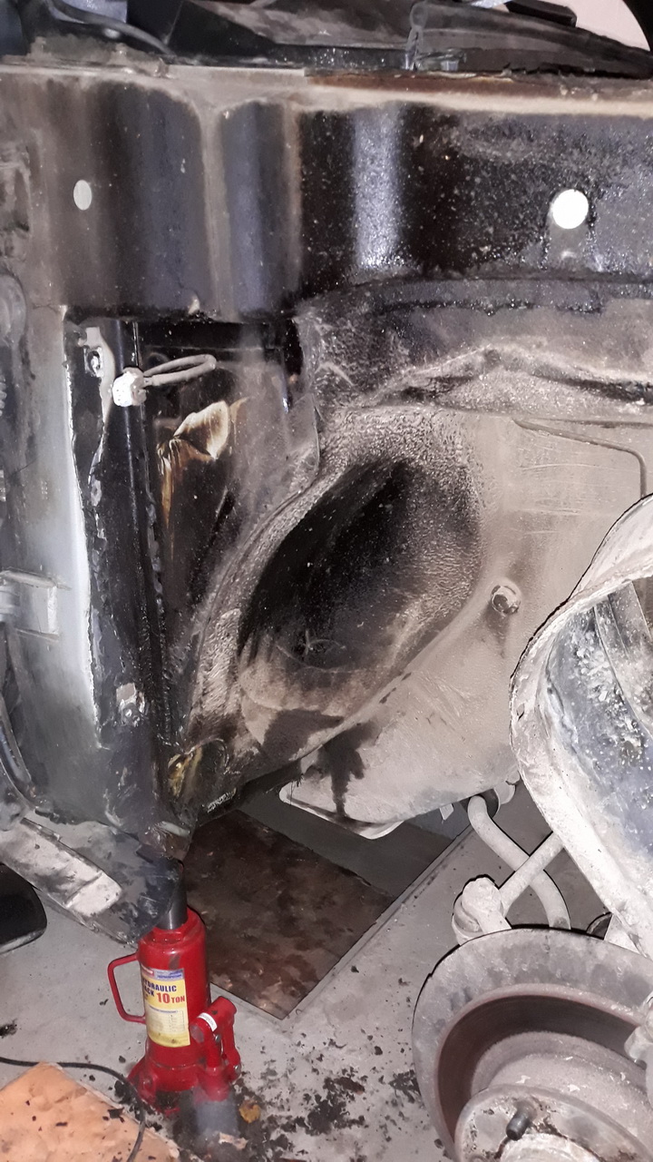

Вчера был хороший ливень, вечером ехал с работы, специально по лужам промчался - и сразу услышал как вода в салоне зажурчала. То есть это не отсутствующая заглушка виновата.
Сегодня поехал в гараж, скинул локер, обвес, крыло. Под крылом всё сухо и красиво, все заглушки на торце порога на месте. У меня кончились идеи откуда может попадать вода в салон. А попадает она именно через порог - его технологические отверстия. Может закрыть эти отверстия, еб...сь они конём и пусть вода в порог попадает, залью туда мовиля побольше, пущай втекает-вытекает, главное чтоб в салон не попадала.

Да вода это плохо. А вот откуда пыль берется в "карманах" задних фонарей?
Так фонарь не идеально уплотнен в рамке кузова. Да и клапаны вентиляции такие же...
