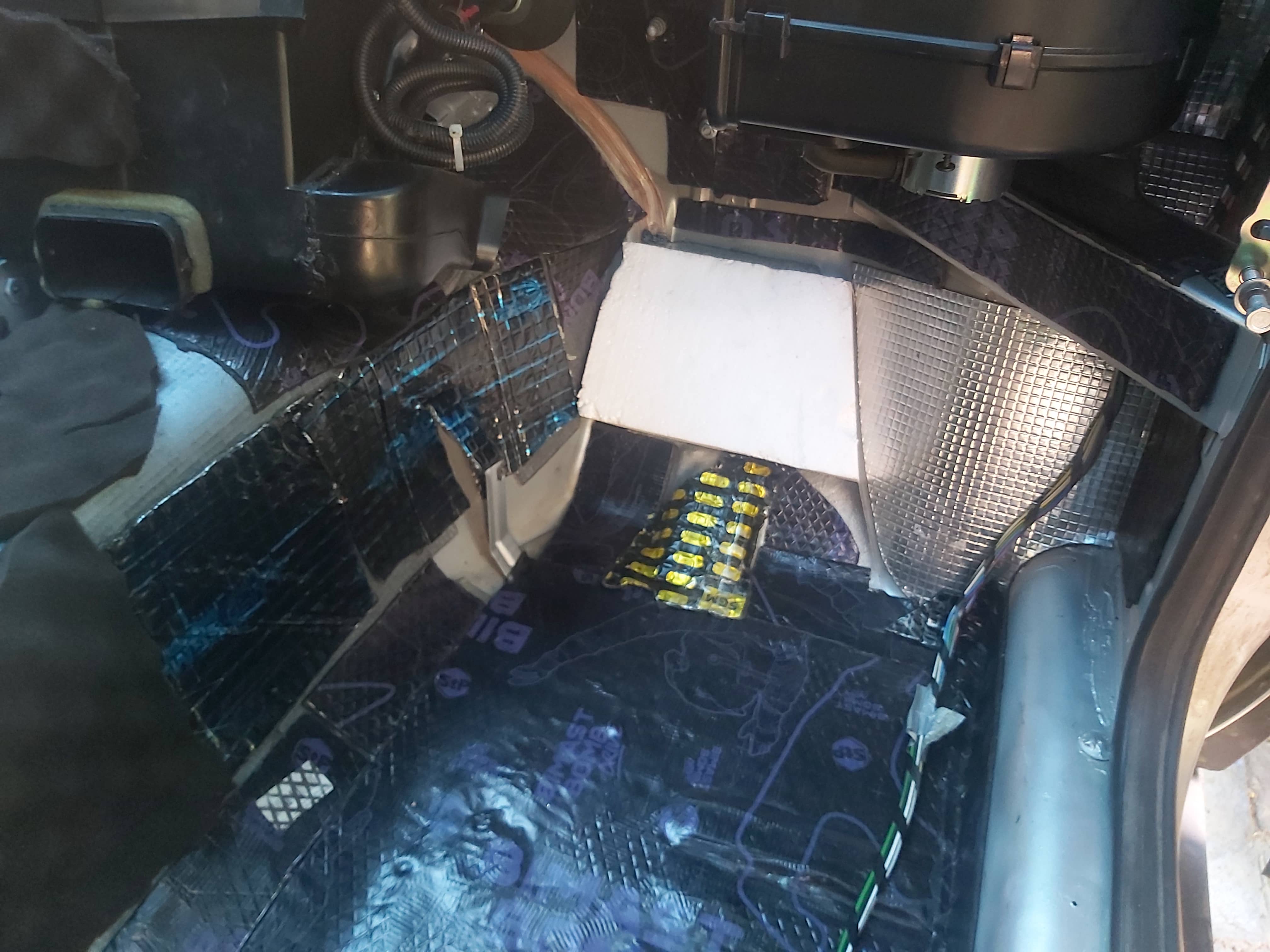

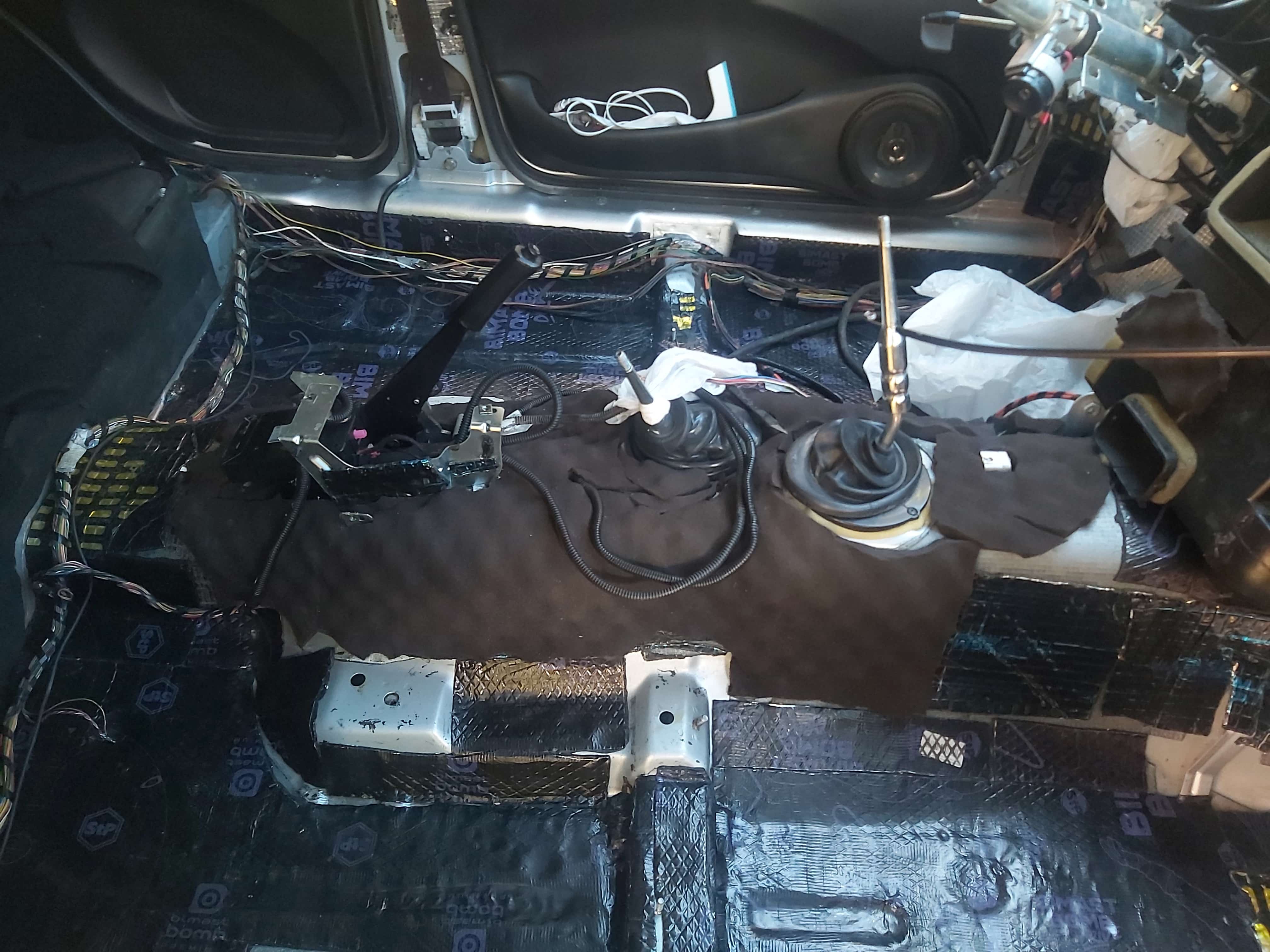

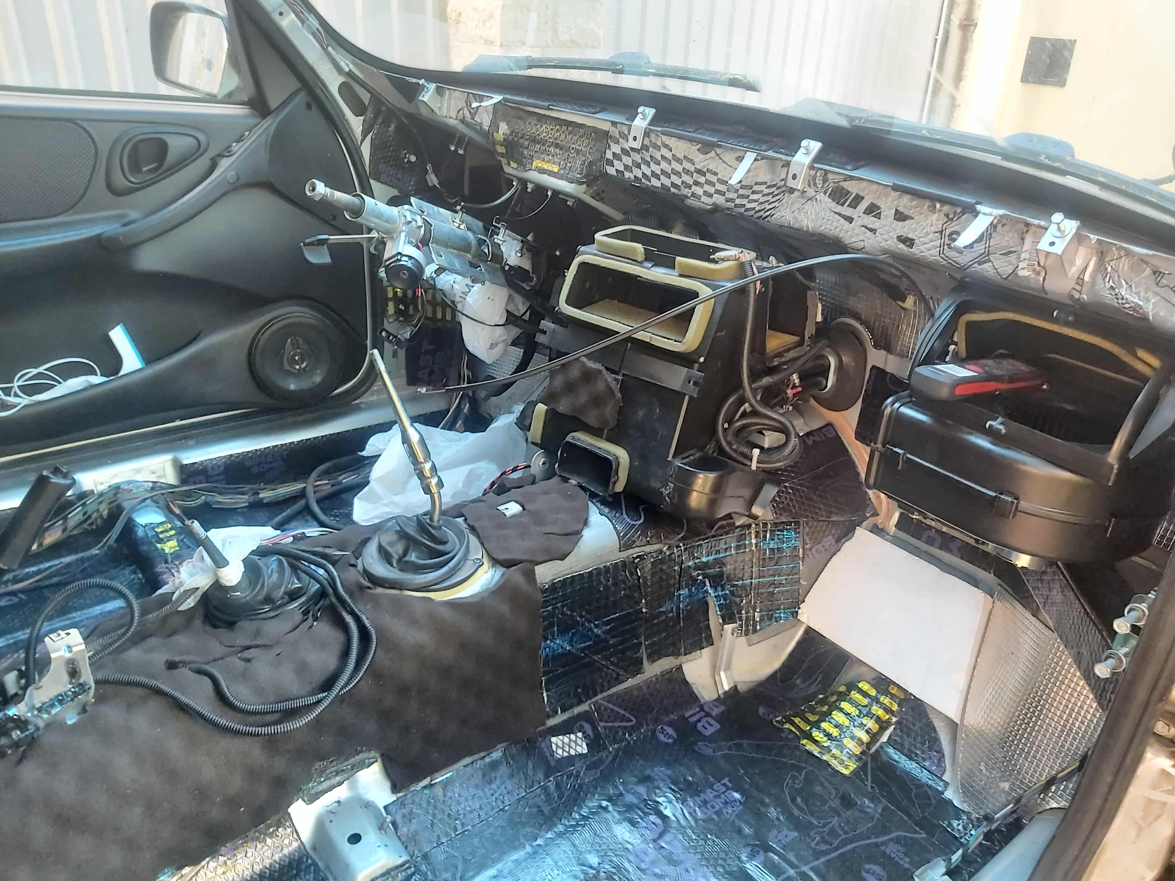

Как-то так. Думаю, возможно местами ещё губкой шумопоглощающей поклеить, сверху штатные лист моторного щита+2 ковра пола.
Сим занятием занялся только в виду полного разбора салона. Грех было не поклеить, когда все разобрано. Без нормального строительного фена смысла заморачиваться нет, больше проблем сами себе создадите в последующем. По расходу материалов- на всю машину, от моторного щита до бензобака (исключая двери) у меня ушло 6 листов вибры 4,5мм, 2 листа тоненькой 2мм, 1 лист губки волнообразной+ 1 лист губки пущу на все воздуховоды.
Данное мероприятие лучше делать вдвоём, тогда производительность труда вырастает довольно серьёзно.
Если начали клеить, настоятельно рекомендую заткнуть 2 отверстия из порога в салон, т.к. если забиты дренажи, то всё говно начинает течь вам в салон, что собственно и сподвигло меня всё разобрать. Я нашёл в магазине резиновые пробки подходящего диаметра и ими заткнул отверстия. Не защищенное осталось только 1 место, где ремень к порогу пристегивается болтом.
Залил все скрытые полости салона антикором попутно.
Далее, про качество покраски и оцинковки наших ШТазов. Пороги с внутренней части и листы днища однозначно оцинкованные, проверено. Лично у меня левый порог с завода был хреново покрашен, видимо грунт плохо нанесли, т.к. весь порог с внутренней части ( и полка и стенка) был "усыпан" мелкими пузырями воздуха, которые пришлось лопать, шкурить и закрашивать.
По поводу штатных листов шумки. Неоднократно на этом форуме читал, что она не сохнет. Ещё как сохнет! Лично часа 2 керхером мыл все 3 листа штатной шумоизоляции. После этого развесил на веранде, 4 дня без дождей- вуаля, все сухое. Я пытался найти там воду, мял её как мог и сворачивал в узлы- ни капли воды, все капилляры сухие. А даже если и не сухие, то со временем точно высохнут от нагрева днища выхлопом, тем более полипропилен, который сверху-дышит.
Резюме- если уж залезли, то готовьте минимум на всё-провсё неделю времени, тысяч 7 деревянных на материалы, из специнструмента - моющий пылесос и строительный фен и, возможно, рукастый напарник, который поможет и ускорит демонтаж/монтаж панелей, раскрой и поклейку шумки. Если в планах так же проложить проводку, то заранее запаситесь проводами необходимых цветов, сечений и длин.

уже собрал?
Ещё в процессе. В одного собирать назад проблемно.
Руками барабанишь по моторному щиту и полу/порогу/стойке- звук совсем другой стал.

Собрал. Стало значительно тише, прибором конечно не мерил , но звук мотора стал тише значительно+ шум от резины по крупнозернистому асфальту тоже стал тише.
По поводу монтажа- демонтажа. Все же некоторые вещи собрать в одного трудновато. Поперечину торпеды поставить аккуратно, вставить передний ковёр, поставить сидения из-за того что уровень пола поднялся в одного сложно. Бороду так же с облицовкой тоннеля в одного ставить сложно. Касательно технологии- жгут на поперечину накинуть рекомендую в домашних условиях, попутно запастись хомутами для крепления жгута к поперечине (ломаются, собаки). Далее поперечину со жгутом уже монтировать на авто. Смонтировав поперечину, обязательно сначала ставить воздуховод от мотора печки до корпуса отопителя.
Моя машина всеми болтами и гайками сопротивлялась сборке. Только поставил торпеду и электрику- потёк радиатор отопителя, намочив слегка ковёр на моторном щите. :smile_headbang:
Опять разбор, замена отопителя. Всё собрал, подключил- где-то забыл массу подключить, ближний свет и освещение кнопок не работает, более того, спалил провод массы под освещение отопителя, видимо, сильный ток бежал на этот провод и оплавил его к чертям. Плюнул, до следующих выходных пешком, дальше опять снимать торпеду и смотреть что со жгутом стало, пипец ему или нет.
Вывод- делать шумку целесообразно, но в одного очень много будет тупой возни с метизами. И при сборке не забывать про массы! :smile_smile:
P.S.Когда я сплёл жгут под себя, я проверил всё на предмет работоспособности, устранил все косяки и начал собирать все. Однако, забыл проверить перед постановкой самой торпеды на поперечину, чем серьёзно усложнил сам себе жизнь. Как только повесили жгут- проверьте работоспособность ВСЕХ систем автомобиля. Вообще всех. Ибо после постановке торпеды вся возня с электрикой превращается в садо-мазохизм, напоминающая паука-богомола ( плетешь паутину и молишься в позе раком).
