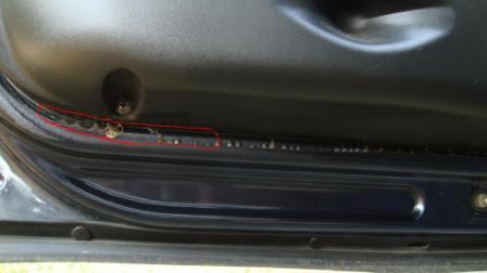

Друзъя!
Столкнулся с проблемой.Неделю не мог найти,где я пачкаю левую штанину под коленкой.Дома,на работе всё исследовал.Естественно сиденье и порог.Где нашёл засаду:резиновое уплотнение,которое по периметру дверного проёма.Внизу.А течёт смазка от жары из замка и внизу кармана в щели полиэтилена на уплотнение,которое я и вытирал штанами :
Информация слегка ошибочна.Истиное положение прояснила жена.При очередном разговоре про гразные штаны жена высказала мысль:что это не мазута(уж очень запросто отстирываются штаны).Сняв карман,понял,что лежащий в кармане тюбик дря чистки рук течёт,в результате чего..... из низа кармана на резиновое уплотнение и далее на штаны.
Вот так.
ВАЗ2123-и быстро и везде
