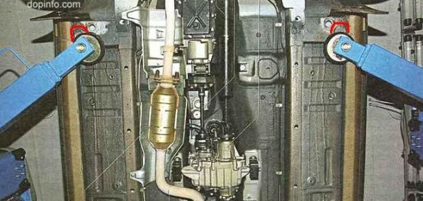

AlexPRO, а ведь не правильные ты картинки привел. Это распространенный косяк и именно из-за него возникают эти вопросы.
Ниши под домкрат задние на твоей картинке вообще не видны, они под упорами подъемника находятся.
А вот передние опоры я отметил красными метками, их тоже почти не видно на картинке.
Уже почти два года как пользуюсь штатным домкратом. Никаких проблем не возникает. Колеса на зиму переобуваю всегда.

AlexRoz писал(а):
AlexPRO, а ведь не правильные ты картинки привел. ...
распространенный косяк это, ИМХО анаша, успешно проданная наркодилером : : :
Действительно, много вопросов из-за етого возникает : :
Картинки не могут быть "неправильными". , на то они и картинки, а не фотомонтаж :smile_bigsmile: :smile_bigsmile: :smile_bigsmile: Неправильным может быть их толкование : : : Не нравятся эти, ...Ну, так, покажи "правильные". Или лучше никаких не показывать, пусть сАми ковыряются? Жаль, времени нехватило стрелочки (или кружкИ) нарисовать.. каюсь. : : : Ты ить ту же картинку и вставил..
Сумлеваюсь, что фотку ку с реальной (не новой) машинки мона сделать лучше : : :
Не будем спорить..."Познание есть процесс ...последовательного приближения сознания .. к познаваемому предмету" : : :

При замене резины, подкатной 3-х тонный домкрат, упираю посередине в подольную балку (на фото она с дырками). Подкладываю толстую доску (4 см х 10 см х 40 см).Очень удобно т.к поднимаются сразу 2 колеса с одной стороны. Кирпич под заднее колесо обязательно. С собой вожу Шазз 3 тонн, но не пользовался им ни разу ТТТЧЛП.

Я так понимаю, что мы с AlexPRO используем один и тот же домкрат, в тех же местах :smile_bigsmile: . При этом он же является и подпоркой, ибо площадь его основания не меньше иных подпорок, а даже если он, не дай бог, опустится сам по себе, то не ниже того уровня, на котором была машина до подъема - 10 мм. :smile_bigsmile:
В говнах не испытывал, но думаю будет не хуже штатного, но не Хай Джек, конечно! :smile_bigsmile:
AlexRoz, в указанных тобой местах со штатного домкрата уронил машину 2 раза! Слава богу колесо не успел снять!!! :
