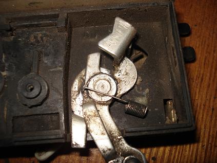

Всё-же докопался до истины.
Напоминаю симптомы.
Если на замкнутой машине потянуть за ручку на открытие и в этот момент её отомкнуть,ну хотябы сигналкой,то замок повисает в закрытом состоянии пока при отпущеной ручке ещё раз не замкнёшь и не отомкнёшь.Это на всех дверях так (но чаще на водительской т.к. ей больше пользуешься),и это норма.Поломка проявилась в том,что сначала 1 раз надо было откр.закр.,потом 10,потом50,потом около часа.Дошло до того,что когда машина попала комне,её уже месяц как боялись замыкать :
Вскрытие обшивки ничего недало,пришлось снимать замок.После отгиба 3х упоров,выкручивания 3х саморезов и открытия 2х защёлок,снял пластиковую крышку замка и увидел виновницу неисправности,пружинку.Прилагаю фото.
Когда она была цела,то постояно тянула вверх вторую часть открывающей тяги и всё работало,а когда верхний крючок отвалился,то вторая часть поднималась только за счёт трения,и потому с каждым разом всё хуже.
Вылечилось отгибанием последнего витка пружины и зацеплением его на штатное место,что сделалось в течении пары минут.А вот минут 10 я думал,что это за пружина,и откуда она взялась,т.к это на фото я её положил на место,а так она валялась совсем в другом углу замка :smile_nod:
