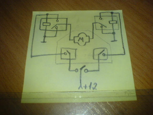

Да, и ещё можно электрическую схему, всего поставленного?

Ребят. Схемы не осталось.
Шниву продал полгода назад.
За время эксплуатации поломок заслонки не произошло.
У моторчика не было ограничеия хода, если подавать напряжение крутился вокуг своей оси. поэтому и пришлось ставить микрокнопки, чтобы разрывать цепь когда заслонка доезжает до края.

demidoff, Изображение
Пользуйся. :smile_nod: Если есть подозрение, что микрики не выдержат ток релюшки и моторчика, тогда в самом верху размыкаем контакты на релюшку (управляющий не трогаем) и подаем туда 12в откуда захотим, т.е. микрик будет управлять только релюшкой. Реле нормально замкнутые на землю, микрики нормально замкнутые (всмысле, если на них ничто не давит :smile_nod: )
