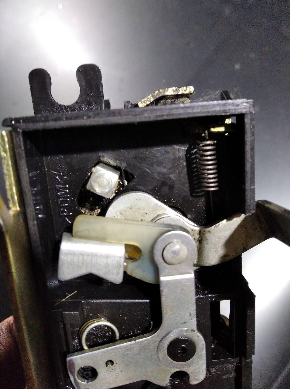

у тебя выкрутился и встал в распор один из трех винтов крепления замка
Не угадал. Уменя к радости (или к сожалению) оторвалось ушко пружины. Починил стандартно: отогнул очередной виток и зацепил за крючок.
Разобрал, промыл в бензине, смазал ФИОЛ-1 из советских времён.
Да, чуть не забыл, очень удачно я внедрил GM-овские концевики. Родной концевик вдавился и перестал шевелиться. Удалил его из замка совсем, как класс (пока выкидывать не буду, пускай на полочке полежит).

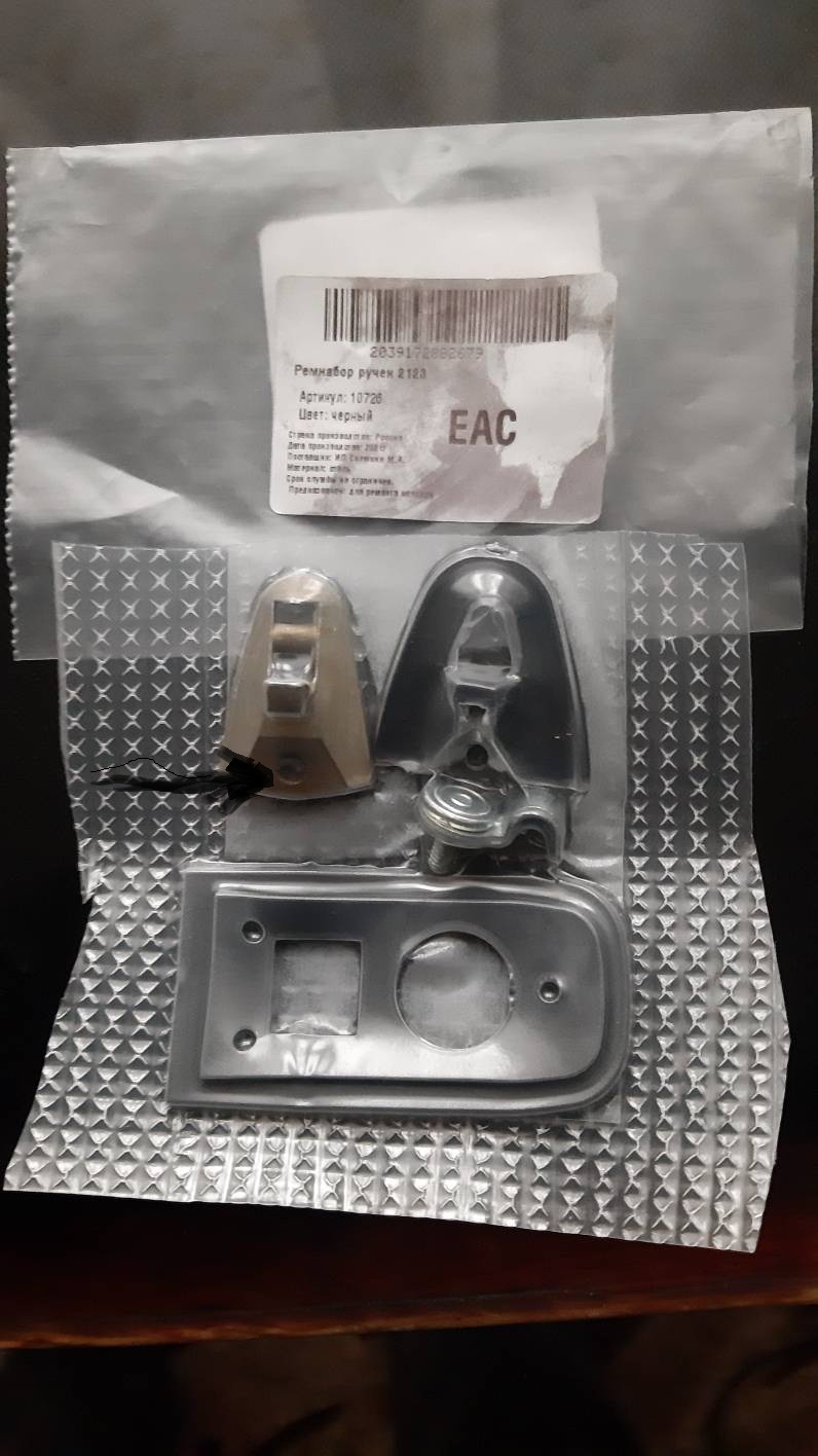

Здравствуйте. Задняя левая дверь. Изнутри открывается нормально. Снаружи открывается только если надавить на дверь. Подскажите, в чем может быть дело?
Может саморез ручки выкрутился (указал стрелкой где вкручивается). Может винт крепления замка вторце двери надо затянуть, чтобы замок не болтался. Купите ремкомплект ручек 2123, может пригодится. А так обивку двери снимать надо и смотреть-пробовать что надо для открывания.
Ремкомплект ручки 2123.jpg [ 202.61 КБ | Просмотров: 379 ]

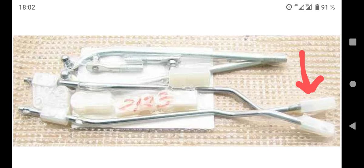

@ewgenik ,снять с замка и выкрутить на несколько оборотов, тем самым удлиннив тягу.
Вложение:
Screenshot_20241218-180253~2.jpg [ 65.87 КБ | Просмотров: 323 ]
