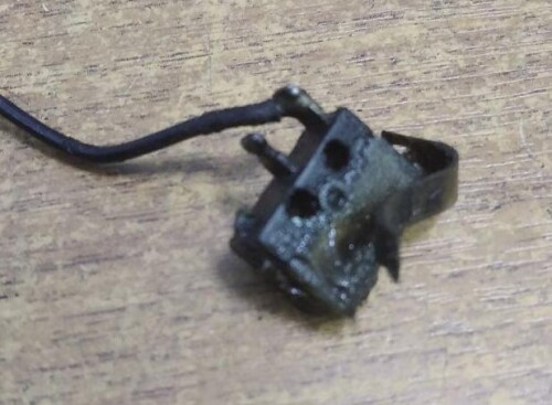

Вчера вечером машинка не захотела меня пускать через водительскую дверь. И выпускать тоже :smile_speechless: За это я у неё удалил вот это
Добыть заблокированный замок из запертой водительской дверцы - это что-то... :smile_whew:
Нашёл в тырнете рецепт без снятия водительского сиденья, с помощью длинного крючка.
phpBB [media]
Сделал крючок из электрода - не получилось. Как потом оказалось, замок был забит смесью земли и масла. Этот гуталин не давал пошевелиться деталям замка. Товарищи шниваводы, снимайте время от времени замки летом для профилактической чистки и смазки, чтобы не делать это через :smile_mooning: ночью в лютый мороз под дождём :smile_drunk:
Начал откручивать обивку. Как оказалось, достаточно сдёрнуть кнопку запирания, открутить 2 болта ручки двери и оторвать верхний левый (дверь водительская) угол обивки. Да, чуть не забыл, рамку внутренней ручки на одном шурупе тоже надо снять.
Как открыть заклинивший замок, доходчиво рассказывает автор этого видео:
phpBB [media]
В итоге, замок работает чётко, как часы. Виновата оказалась опять пресловутая пружинка. Ну, и остатки концевика удалил из замка, чтоб дренажное отверстие не закрывал :smile_wink:
