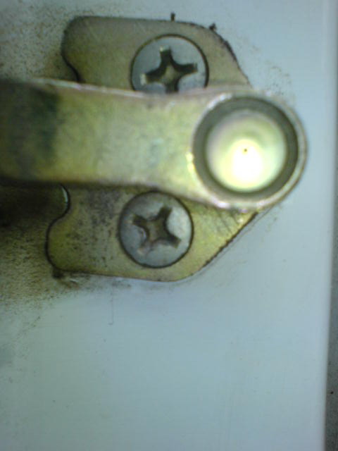

yaro, Фото в студию плз, если не сложно

Чё? : Спецотвертка - ударная, их есть у меня, но не понадобилась, открутил просто большой крестовой. Мож на новых Шнивах что-то поменяли? Хотя зачем?
PDV, пжалста:
Если присмотреться, то видно по старым следам, насколько я сместил проушину вверх.

yaro, поменяли - у меня форма такая же проушины, а болты другие, обычной отверткой там ничего не сделаешь

yaro, Спасибо, сходил посмотрел действительно проушина стоит ниже, даже палец замка который в двери сточен, попробую поднять проушину выше.Vovaman, прав у меня тоже болты другие, там не крест, а звездочка.
