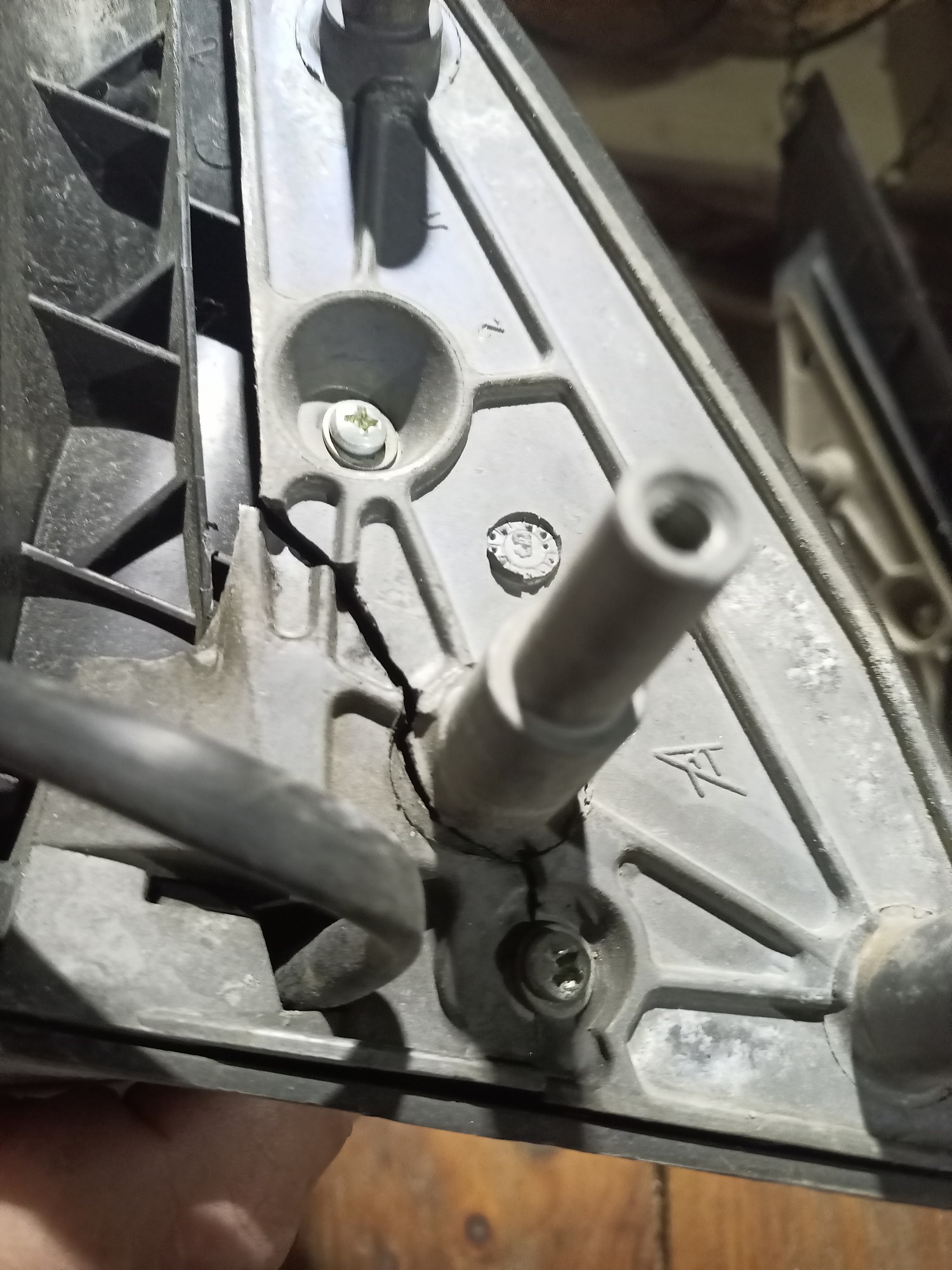

моя тоже 2010... проблема решаема.. поменять оба зеркала и забыть. просто поверьте.. если будете настаивать - пойду, откопаю в гараже старые зеркала, пофоткаю места проблем... но так лень... в былые времена цена вопроса оказалась всего-то 4 тыр
зы... уговорил... пошел, откопал, сфоткал. в моем случае левое зеркало было отакое:
Вложение:
Image00001.jpg [ 498.91 КБ | Просмотров: 564 ]
Добавлено спустя 27 минут:
И в чём именно засада?
засада в изначальной убогости конструкции. стоит шарниру чуть подзакиснуть и достаточно небольшого усилия, чтобы вместо того, чтобы зеркало сложилось (как это задумано и должно быть), ломается его основание. у новых зеркал конструкция и материалы чутка другие, по крайней мере вот уже почти 4 года проблем нет от слова совсем, при том, что регулярно зеркала деревцами складываю ))) с тоской вспоминаю витаровские зеркала... вот где было вершина совершенства в плане надежности и функциональности...
Вложение:
О! Знакомое дело! Была такая беда у меня. Починил. Сначала, струбциной сжал лопнувшие части так, чтобы не осталось щели. Затем маленькой болгаркой пропилил канавки, примерно так, как показано красными линиями на фото. Обезжирил все растворителем. Уложил в канавки проволочки диаметром 2 мм. И сверху замазал холодной сваркой. Держит. НО! Видимо, плохо совместил плоскость суламиновой пластины. У меня ручная регулировка зеркала джойстиком. Не удалось выставить так как надо. Тросик уже в крайнем положении, а зеркало не доходит до нужного положения. Выход нашел. Подложил кусочек шланга. Надо разобраться с тросиком.
Я понимаю, что в некоторой степени колхоз, но какой-никакой выход из положения. Тем более, что цены ?!?!?!
