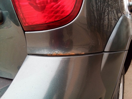

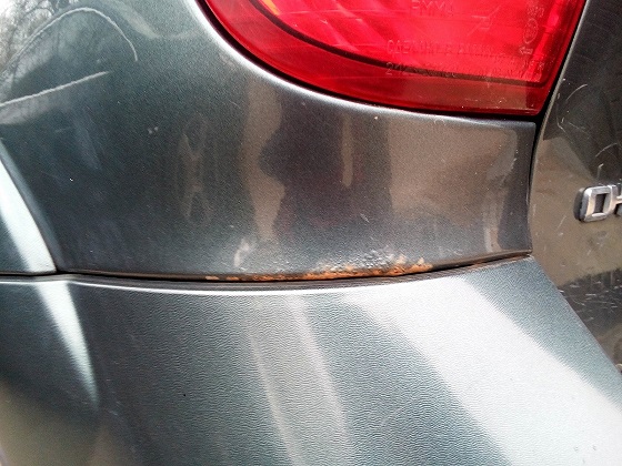

После прошлой зимы появилась такая фигня на крыльях (ну и арки тронулись аналогично). Все откладывал подкраску своими силами, а тут уже снова слишком холодно. Варианты: кататься как есть еще зиму (но боюсь дырки пойдут), замовилить и тоже кататься до весны (получится ли потом обезжирить надежно) или сдаваться сервисменам?
П.С. Или это и есть дырки? Чего оно там вообще ржавеет, на пескоструй не похоже, изнутри может действительно?
