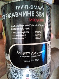

Интересно, если днище подкрасить краской, которая "прямо по ржавчине", без грунтования, нормально будет? Потом заантикорить. Местами хотел, около поддомкратников и т.п.

@Изирайдер , думаю, если хорошо зачистить и дать краске полностью схватиться (тот же Хаммерайт перестает источать запах только недели через три), то будет нормально...
Красил в свое время фаркоп и Хаммерайтом, и Металкидом. После первой же зимы опять всё конкретно ржавое было в обоих случаях... :smile_worried: Зачищал всё капитально болгаркой с корщеткой и зачистными дисками, преобразователями ржавчины не пользовался, ибо "3 в 1" же, " по ржавчине" же.. Херня, короче.. :smile_worried: Лучше простого акрила, конечно, но не намного..

@Alex_MAN , хммм
Уже на нескольких машинах покрасили Хаммерайтом рычаги подвески и пр. железки после пескоструйки - все ок

А я красил железные столбы забора хаммерайтом. Через 3 года много рыжих пятен по столбам. Особенно в местах сварки - там вообще отваливается кусками.

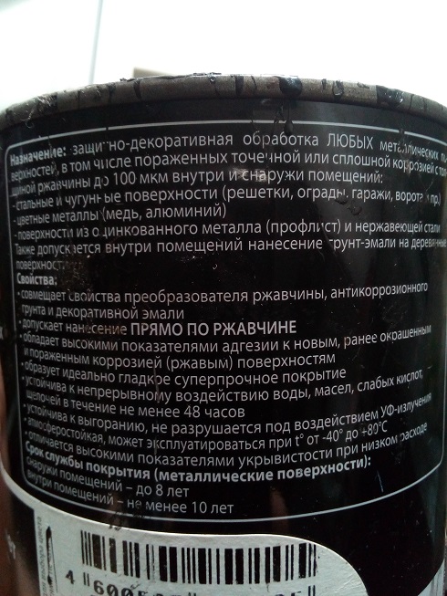

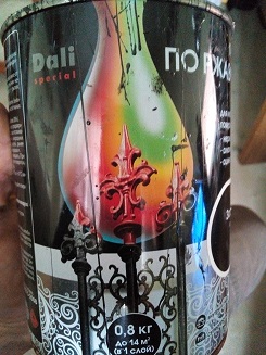

@Alex_MAN , хммм
Я тоже сейчас с защит передних начал. А года полтора назад баллон газовый покрасил, вроде держится, хотя полностью осмотреть трудно. Укрывистость хорошая.

В общем вывод следующий : грунт-эмаль - это летний вариант. После зимы такая яркая ржа вылезла - жесть. Срочно надо зачищать, цинковать и подкрашивать чем-нить другим.
Опять же - думаю, разная грунт-эмаль имеет разные свойства...
