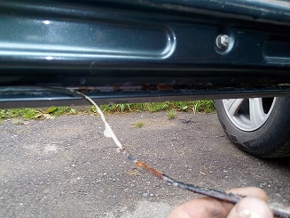

Менял зеркало, решил осмотреть "днище" передней левой двери. Внутри вроде ничего, но снаружи около одного сливного отверстия был желтый налет. Начал расчищать, потянул за "герметик шва" на завальцовке - он легко отделился, под ним влага, местами ржа.Оторвал весь по низу, замовилил изнутри и снаружи. 7лет, 112 тыс.
