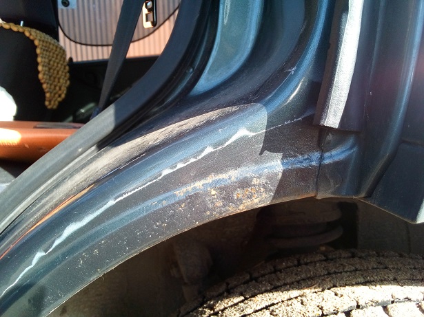

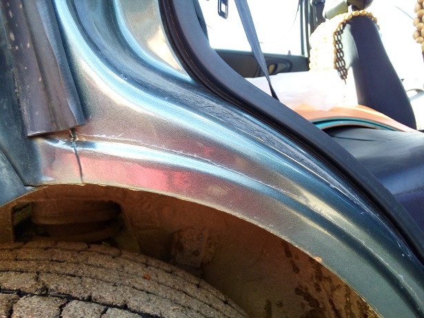

года 2 назад делал устройство - все просто и доступно
так а есть же, продается, 700 р. Хватает на очень долго и много.
Добавлено спустя 3 минуты 37 секунд:
Вот так через год после подкраски выглядит справа и слева (рыжее пятно на ребре правой арки - грязь):
Добавлено спустя 6 минут 57 секунд:
(Подготовщик из меня еще тот, шпаклю не выводил особо, да и с переходом не заморачивался, мне главное было коррозию остановить, но при этом чтоб это не было просто обмазка мовилем. Места перехода можно располировать потом.)
крыло справа.jpg [ 168.11 КБ | Просмотров: 219 ]
арка справа.jpg [ 174.28 КБ | Просмотров: 219 ]
крыло слева.jpg [ 175.07 КБ | Просмотров: 219 ]
арка слева.jpg [ 179.67 КБ | Просмотров: 219 ]
