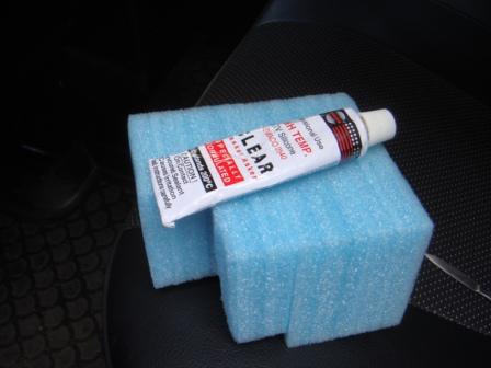

Вобщем предпринял я попытку устранить это подвисание.
Ничего не вышло.Продержалось полдня.
Что и как делал:
Нашёл такую же синюю хрень,которую ставят на заводе,намазал герметиком и прижал(часов десять).Герметик-это не клей!Хотя с крыши и обивки не оторвать.А вот эта синяя хрень...
Да! Плафон снимается ножом или тонкой отвёрткой поддевая его СПРАВА!Металическая рамка в обивке сидит мёртво.Надо плафон из рамки вынимать.
ВАЗ2123-и быстро и везде

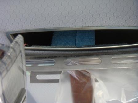

sem59, Сидя на заднем сидении с правого торца.
Попробуй не подёргать а понажимать.У меня в том месте где на фото упор-свободно ходит сантиметров на пять.Чуть глубже видна заводская проставка,но она отклеилась.Вчера ещё раз приклеил вставив дырявчатую металлическую рамку.Сегодня посмотрим.Ночь стот упор(реечка в пол).

sem59, Значит у тебя проставка не отвалилась.
Появилась мысль:к заднему усилителю сделать повторитель с отверстием по центру,куда прикрепить обивку потолка.Но дря этого надо снимать всё обивку.
Вобщем как обычно у нас:без рашпиля никуда.
Добавляю вечером 12го.Держится! Приклеилась рамка из жести с дырками.Почему с дырками? Расчёт был на то,что герметик вылезет через дырки и организует что-то типа заклёпок из герметика.Держится!
