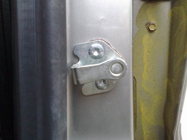

Ну наконец-то вроде удалось победить эти стуки :smile_bigsmile: Как я писал выше поднять проушину особо сильно не получается, поэтому попробовал ее закрепить наискость, вот так:
Хотя она все равно пулучилась не очень высоко, однако в таком положении она выше, чем когда стояла ровно. Поездил, вроде тишина :smile_bigsmile: , хотелось бы надеяться, что так и останется.

после регулировки проушин стук пропадает на время. Потом начинается опять.Н а мой взгляд подымать проушину , чтобы дверь лежала на ней, это не есть хорошо.
На днях попробывал побрызгать ВД-шкой на замки, и стук пропал, логически это плохо понимаю. Но факт, проверено на другой шеви ниве с такими же стуками.

Кажется, я открыл первопричину стука: http://www.chevy-niva.ru/viewtopic.php? ... 65#1945965

Меня спасает wd-40.

Про ремень, надо под плосмаску салидола побольше забить. и больше не стучит.

А с права тоже стучит
Если бы было дело в ремне , то справой стороны тоже самое было бы

Вспомнилась история про газель, у которой в стойке гайка на нитке висела :smile_nod::smile_nod::smile_nod:

То же начало постукивать в стойке.Несколько витков изоленты на проушину решили проблему.
