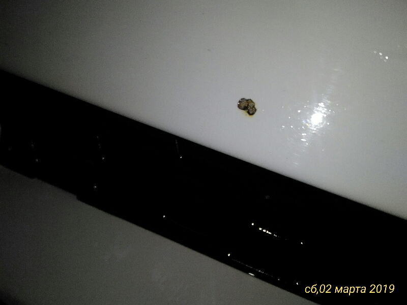

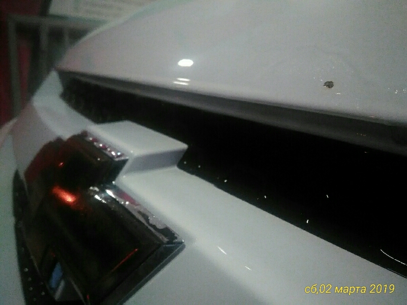

Сейчас мыл машину и кусочек отлетел.
Посоветуйте, как быть? Так-то машина на гарантии, но кто его знает, ржавчины под сколом нет, была походу трещина, от неё следы рвжавчины.
И полгода не прошло, оцинковкой и не пахнет :smile_crying:
Зачистить, загрунтовать, потом краска и лак. Я подбирал краску для подкраски сколов по номеру, разливают в бутылочки с кисточкой. Но закрашивать желательно при положительной температуре. Пока, до тепла, можно зачистить следы ржавчины и нанести на скол какой-нибудь консервирующий состав, с поправкой на то, чтобы потом он легко оттерся и не оставил следов.
Вообще советую наклеить бронепленку если не на весь капот, то хотя бы на его нижнюю кромку. Это место любит ловить камни.

Шпаклевать обязательно. Иначе будет заметна яма!
