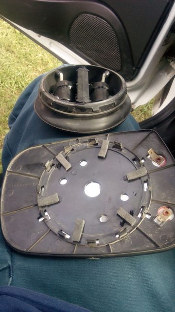

Сообщение Добавлено: 30 июн 2014, 16:31
    230
  •  1485
  •  23 авг 2012, 08:51
я разобрался с этой проблемой таким образом
з.ы. актуально для зеркал последнего поколения, которые ставят на шнивы с 2012 года.
Сообщение Добавлено: 30 июн 2014, 17:22
    2580
  •  5764
  • 67
  •  19 фев 2010, 14:33
  •  ЧЕРЕПОВЕЦ
А я по колхозному,взял два кусочка шланга,сантиметра по два,подходящего диаметра,разрезал вдоль и засунул один в правый верхний угол,второй на внешний край. Как бы тож задемфировал,совсем канешна вибра не ушла,но прцентов на 80-ть полечилось. А левое как вкопанное сроду. :
Сообщение Добавлено: 24 авг 2014, 01:24
  •  43
  •  28 ноя 2011, 13:49
  •  Череповец
у меня тоже появилась дрожь, после разборки зеркала. выяснил что из-зи ослабших защелок после разборки. даже когда музыку погромче сделаешь, в зеркале почти ничего не разобрать. карданы тут не причем. решил проблему наклеиванием полосок битопласта.
