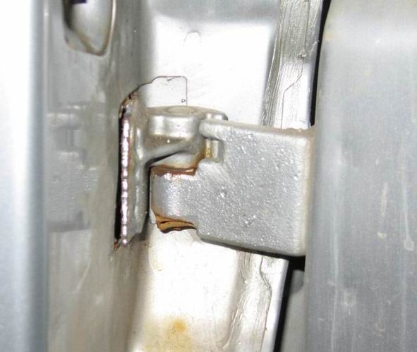

Что-то стала плохо закрываться водительская дверь...
Оказалось... вот такая ерунда.
Смазывайте обильно петли дверей ! И хорошей смазкой.
Нива - это новая степень свободы ...

Машинка 2004 года. Если честно, не уделял должного внимания смазки петель. Потомучто гонял машину на техобслуживание и верил что пункт № 1 (Смазка петель) из техопераций по обслуживанию машины они выполняют.
Дверь дорого менять, отдал заварить. Подкрашу из баллончика. Не сильно заметное место.
Кстати, сначала появился люфт, затем скрип, а затем и перекосило.

Действительно, ничего страшного. Проходили :smile_nod:
Заварится и видно почти не будет... Видимо первоначально плохо проварено было.
