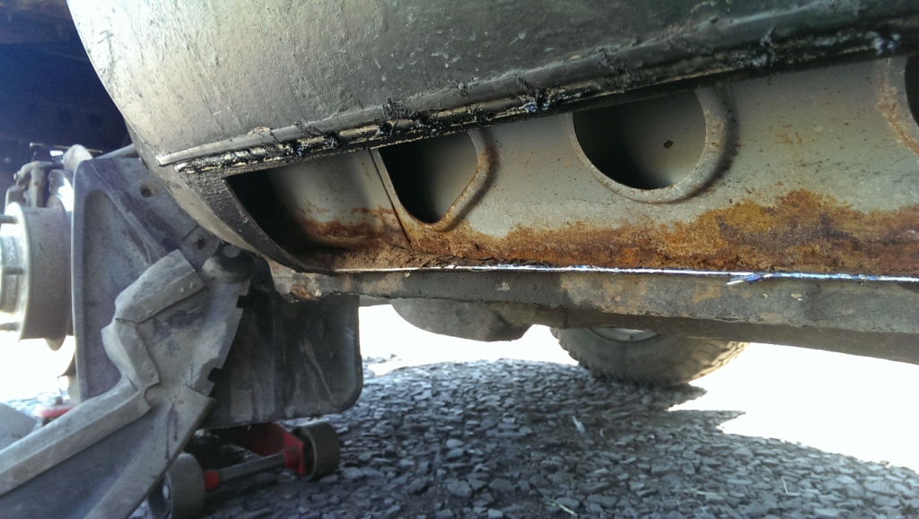

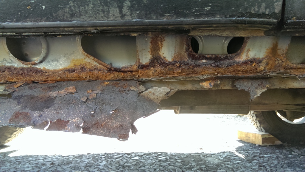

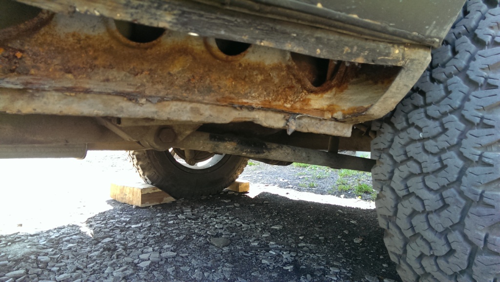

что было, что сделал. http://www.chevy-niva.ru/album_pic.php?pic_id=51117 http://www.chevy-niva.ru/album_pic.php?pic_id=51116 http://www.chevy-niva.ru/album_pic.php?pic_id=51115 http://www.chevy-niva.ru/album_pic.php?pic_id=51118

Мне на качалова зарядили по 9 штук за порог (если учесть что повреждены были и усилители и центральная стойка думаю вышло бы по 15) Послал их про себя, купил полуавтомат за 12 штук и на даче за два дня заменил оба порога. подварил усилители и все что там еще подгнило. обработал. Руки благо на месте. В итоге на одном пороге сварочник окупил, второй вооще на халяву варил. Вот такая математика. Больше 5 эта работастоить не должна даже с учетом заплат на усилитель. Там работы часов на 5-6.
