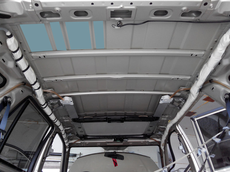

@Vityok , витара. Потолок продольный профиль поперек ребра жесткости. Между ребрами вибра вгладь поверх пенка. В итоге гудит крыша. Сняли потолок, сняли пенку. Стучим резиновым молоточком -- крыша гудит. После долгих рассуждений о физике процесса решили либо второй слой вибры либо оголять ребра. Первый вариант несет затраты решили пойти прежде по второму. Фото не мое (у меня без люка), но примерно так и было
подрезали по ребрам +1-2см и сняли вибру. Примерно так (фрагмент)
Гудеть перестало. Вариант со вторым слоем не проверяли. Поклеили вгладь пенку и собрали - все гуд.

@Vityok , не поперечные ребра жесткости, а именно что идут по профилю крыши, формовочные.
Была мысль что сплошная вибра просто меняла жесткость крыши и смещала резонас не поглощая вибраций. А зональная вибра создавала очаги затуханий и поэтому работала.
Но это рассуждения от коллектива неучей, почему действительно гул пропал точно не знаем. Ни я ни "специалисты".
