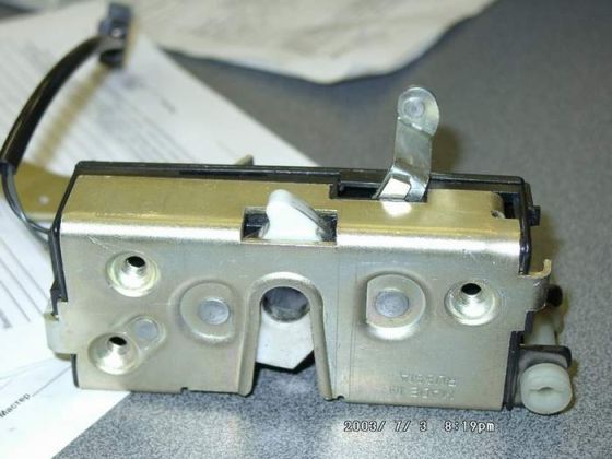

Причины неоткрывания замков
Причина 1

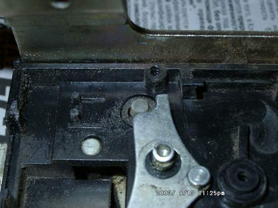

На первой фотографии Вы видите закрытый замок.

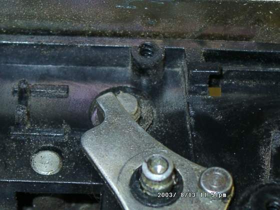

На второй фотографии Вы видите открытый замок.

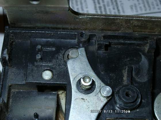

На третьей фотографии - замок с неисправностью.
Как видите, замок остался ЗАКРЫТЫМ:
левый рычаг замка скручен и/или изогнут влево, и,
не цепляет рычаг справа, который должен уйти вниз!

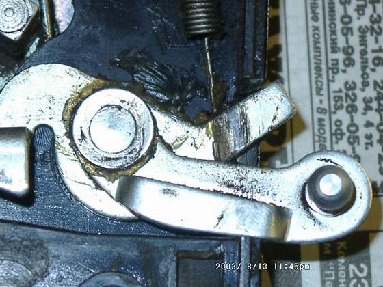

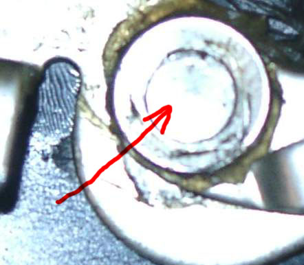

Теперь все это но более подробно:
Если разобрать рабочий замок, то выглядит это так:
А вот в нерабочей это будет выглядеть так:
Такое расхождение является результатом плохой клепки, можно самим аккуратно с помощью молотка устранить этот дефект

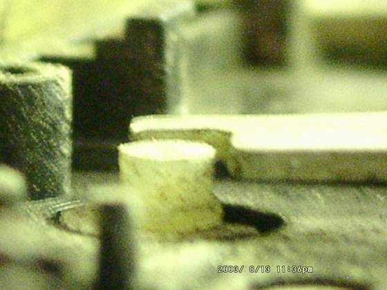

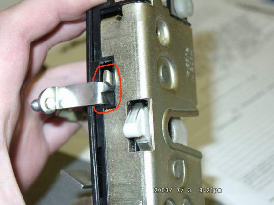

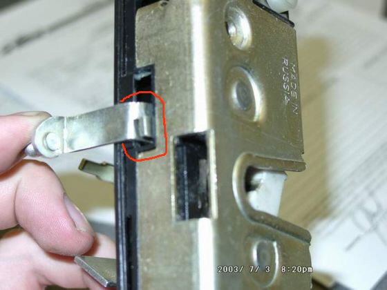

И еще одна проблема с замком
Но связанная уже с незакрыванием замка
Начальное положение:
а вот тут возникает проблема...
а вот и причина...
достаточно аккруатно подточить и вот результат...
