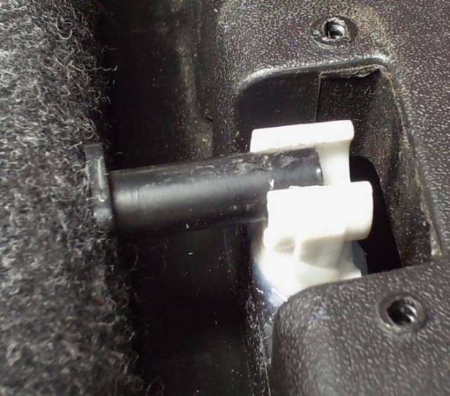

Там еще текст виден:
alt="Сломалсь клипса задней полки, пробовал разные варианты, в итоге сделал так. В электротоварах купил защелку для кабеля 10 мм (2,5 руб), отрезал по высоте нижнюю часть приклеил на поксипол (предварительно отрезав остатки сломанного держателя) и дожал саморезом. Вниз под саморез надо подложить какую-нибудь прокладку, т.к. после среза старого держателя открывается квадратное отверстие. Держит отлично!" title="Сломалсь клипса задней полки, пробовал разные варианты, в итоге сделал так. В электротоварах купил защелку для кабеля 10 мм (2,5 руб), отрезал по высоте нижнюю часть приклеил на поксипол (предварительно отрезав остатки сломанного держателя) и дожал саморезом. Вниз под саморез надо подложить какую-нибудь прокладку, т.к. после среза старого держателя открывается квадратное отверстие. Держит отлично!"
Название изображения: Фиксатор задней полки
Автор: piterplus
Добавлено: Чт Апр 26, 2007 14

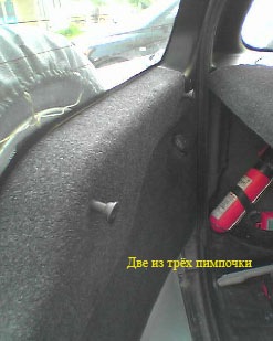

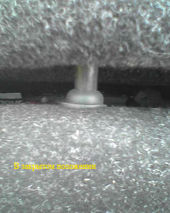

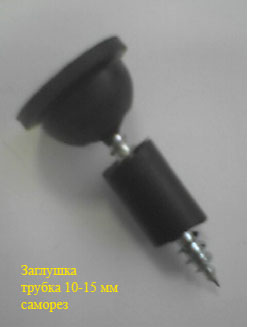

Вот моё решение проблемки:
Стало наамного лучше. Только не переборщите с длиной трубочек. Может заскрипет рамка окна в задней её части (она же с боковинами, куда опирается полка - одно целое) и полка может деформироваться. А так нормально. Да, и не забывайте об упорах, когда в багажник лазите, а то рукавом можно хорошо зацепиться :smile_nod:
