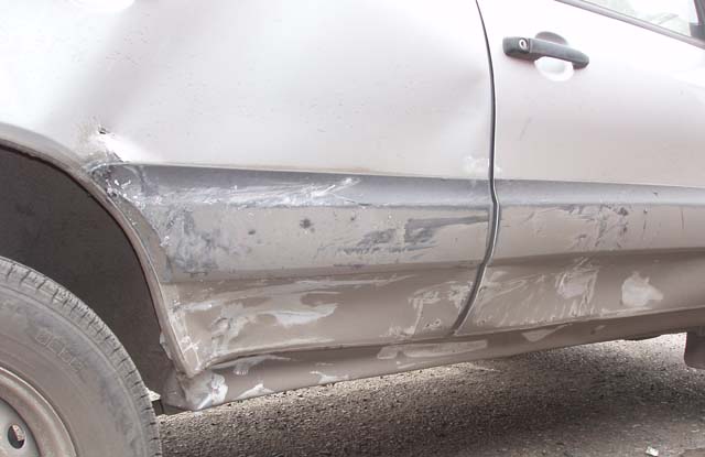

    2225
  •  4124
  •  15 сен 2008, 10:29
  •  Деревня Сочи, Краснодарской губернии
glavvred, вариант....
