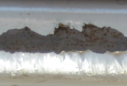

всем привет
давно читаю форум
вот решил отчитаться
это низ двери задка с внутренней стороны
машин взят новым в салоне в июне 2012 года
проехал 11 тыщ
не бил, не красил, растворителем не поливал, машину не топил
такая история
дилеру еще не показывал

buzz,
Такие страшные вещи показал!
Может быть все время ездил со снятой задней полкой багажника и как результат - всегда конденсат в этом месте двери (особенно в холод).
А так по времени эксплуатации (старше года) такое наблюдал на некоторых последних экземплярах "Москвич 412" Ижевского автозавода, выпускавшихся в "бандитские 90-е".
Но тогда авто производились из того, что удавалось "достать" снабженцам.
И вперед к дилеру и производителю!

что нормальным было в этом авто так это окраска
Имхо - вам досталось авто с ремонта (типа замены двери с последующей ее окраской как попало) причем это был уже после выпуска.
Не может так ЖМ красить - трясите продавца пусть дверь окрашенную меняют - судя по фото уже ловить некого...

Serge N, полностью с тобой согласен, очень похоже. нужно изнутри посмотреть, там видно будет заводская дверь или нет.

как то да... пхоже что по скорому залечили и толкнули в салоне...

Если дверь "залечили" в салоне, то обращение с претензией к ним через год очень хлопотное дело. Провести не зависимую экспертизу по оригинальности ЛКП в случае отказа дилера и обращаться в GM.

спасибо всем откликнувшимся
к дилеру попробую съездить на след. неделе
но есть один нюанс
год назад, когда покупал, этот салон назывался алерон
а щас он стал филиалом автомира
типа смена владельца или как там - не знаю
поэтому если дойдет дело до претензии - не знаю насколько сильны мои позиции
кому ее предъявлять...

и еще
не похоже, что перекрашивалась битая дверь...
там под краской все ровно, следов шпатлевки нет
а вот если она все-таки битая, то через год я думаю уже ничего не докажу...
тоже согласен

Предположу как дело было.
Машину повредили после выхода с завода. Возможно при транспортировке.Пришлось заменить дверь на новую(так проще).
А новая была из каких то запасов голая и лежала где то на складе поддождем не день и не месяц.
вот они задули ее наспех и вам продали.
