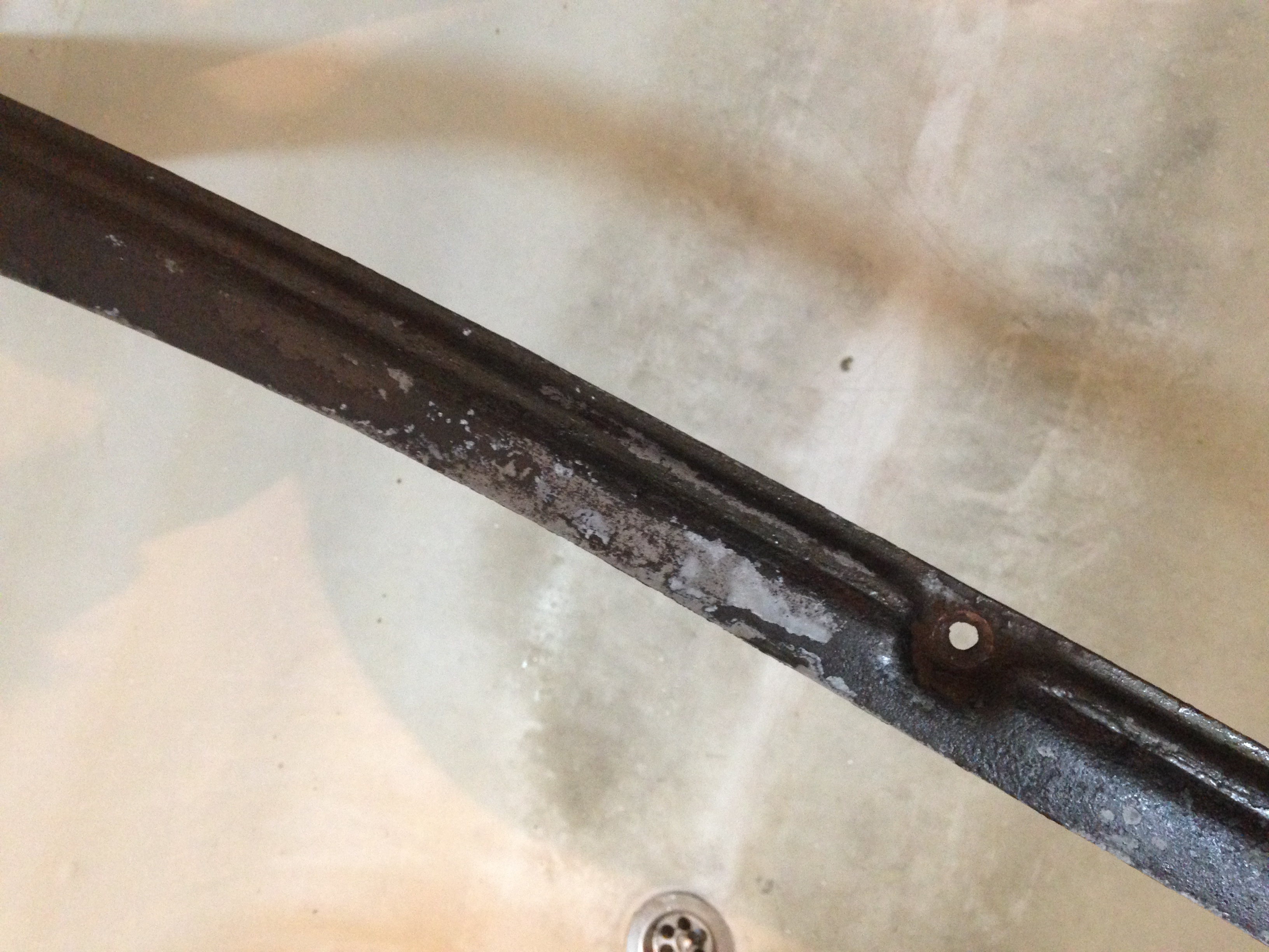

Вот у меня вот такая деталь в багажнике заржавела, что делать, где купить, как вообще называется, все никак найти не могу. Пожалуйста помогите, вот ссылка на картинку:
http://www.pictureshack.ru/images/73142_9635_1024.jpg

Для начала отделяй ссылку от текста. Чтоб не копировать а нажатием на неё можно было перейти на сайт. Вот как я сделал.

andrej2123 писал(а):
А так то посмотри в магазинах для жестянки. Может и есть. Или закажи у них, привезут. :
Ясно, спасибо, а то я сейчас ее обдираю, как то плохо идет, видимо до меня кто-то прямо на ржавчину красил, вот не знаю, как быстрог ободрать
http://www.pictureshack.ru/images/81675_IMG_1449.JPG

Perepelicyn09, дык есть всякие средства для етого. Спроси в любом магазине где краски продают. Или обожги и всего делов то.
Спасибо, сейчас сделаю))

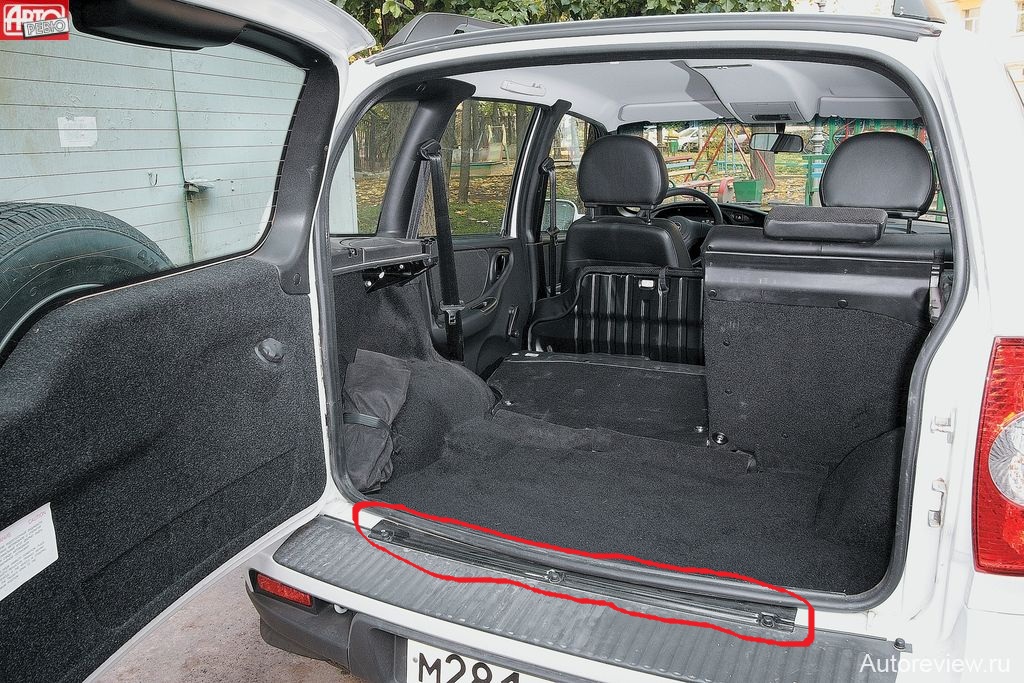

Порожек наверное. Эта деталь у всех ржавеет. Или у большинства.

21230-2804082-01-0 Усилитель крепления заднего бампера
У любого официального дилера под заказ - 250-300руб.

Perepelicyn09, покрытие это полимерное снимал у себя методом нагрева плюс шпатель, ржавчину удалил преобразователем + металлическая щетка далее окраска цинксодержащим грунтом и матовая черная краска из баллончика. уже два года как новая.
