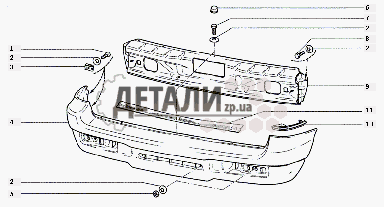

Они устанавливаются на пластмассовые кронштейны крепления бампера. Без них боковины бампера могут болтаться.
Добавлено спустя 6 минут 36 секунд:
https://detali.zp.ua/uploads/scheme/sch/cn1.7/211.png
Поз. 13

Спасибо Mitya. Сегодня, напялив очки, полез опять смотреть. И действительно, на дальней, от арки, стороне кронштейна вроде есть небольшие потертости. Похоже они остались от этих резинок.
Колхоз какой-то.
Красной стрелкой место установки:
ШН 2012 LC
