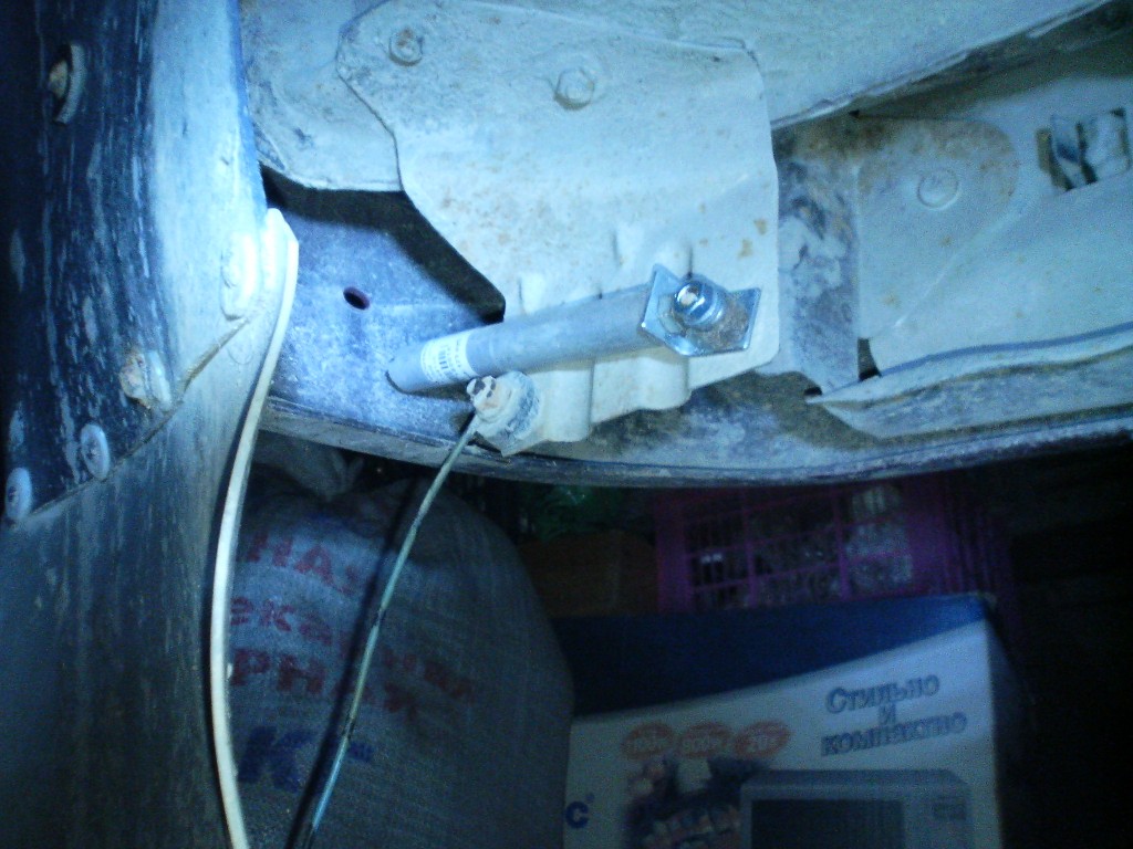

Искал информацию, ходил по ссылкам, случайно наткнулся на тему viewtopic.php?f=16&t=16419
Вспомнил, что когда-то поставил магниевый электрод:
Уже и забыл про него, надо бы глянуть, что с ним творится. :smile_giggle:
И еще: Есть среди присутствующих те, у кого на работе по нескольку ШНивок, и которые эксплуатируются в одинаковых условиях? Может, замутить эксперимент - на 2-3-4 машины установить "защиту", и на столько же не устанавливать? Понятно, что результат будет через несколько лет. А вдруг поможет???

Давно это было , катодная защита . Электрохимическая коррозия возникает в местах выхода блуждающих токов , в таких местах металл выносится . Но это всё актуально для подземных коммуникаций . И катодной защитой ,, организуется правильное заземление '' . Как это можно применить на автомобиле ? Да и зачем ?

Да, старая разводка для лохов. Еще в конце 80-начале90х читал это... В авто не влияет от слова совсем....

Это из той же оперы , что и ,, экономитель топлива ''который правильно распределяет молекулы бензина под воздействием магнитного поля , что и ,,нано-пластыри '' которые крепишь на бензобак и у тебя всегда 95-й бензин :smile_rofl: Пляски с бубном вооооще делает машину болидом .
Катодная защита работает внутри бака с водой и то ! Нужен расчёт по месту его установки и длинные . Может она чего то и даст , но эффект как влияет длина антенны на расход топлива . Хотя в аэродинамической трубе определили , что длина увеличивает расход , но только на какие-то милиграммы на тысячу км :smile_coffee:

Четверть века назад, работая в НИИ занимался этим вопросом в инициативном порядке специально к применению на автотранспорте. Не углубляясь в теорию скажу, катодная защита эффективно работает только в электропроводящей среде. Например для трубопроводов во влажном грунте или металлоконструкций, контактирующих с морской водой. И это дорого. И менее эффективно, чем гидроизоляционные материалы. Чтобы она работала, надо измерять потенциал, возникающий в процессе коррозии и компенсировать его от генератора тока. Компенсируешь потенциал, коррозия останавливается. Теоретически даже можно процесс растворения железа в серной кислоте остановить, подав ток в несколько десятков или сотен ампер. Схемы, которые публиковались в радиолюбительских изданиях, представляли собой ничем не регулируемые генераторы тока. Вполне возможно, что они оказывали какой-то незначительный эффект в радиусе 10-15 см вокруг электрода при переезде лужи, не более.
