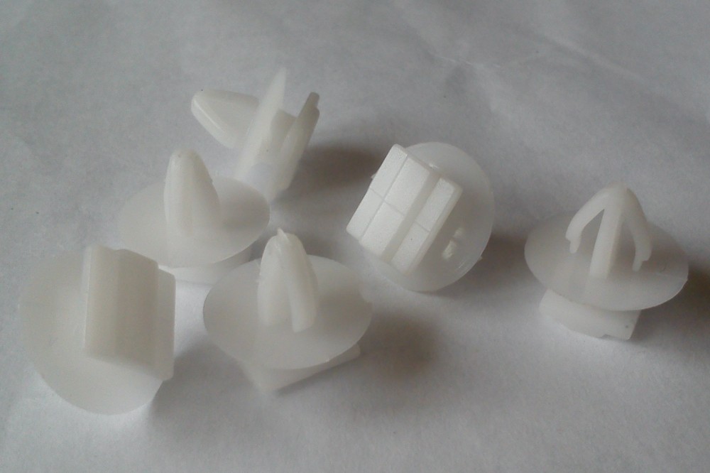

Привет! Приспичило заменить личинку замка в двери. Есть пистоны, но их брал для накладок снаружи(бертон). Подойдут ли они для обивки, подскажите, пжл. Спасибо!
Вложение:
DSC_3227 - копия.jpg [ 76.1 КБ | Просмотров: 1271 ]

там по моему елочка
Добавлено after 1 minute 12 seconds:
http://www.niva4x4spb.ru/piston-obivki-dveri-2123

Не подойдут. Однозначно.

кат. № 21080-6102053-00-0
кнопка. Т.о. это примененная деталь (2108)

Вот таки нужны :[url]http://zaphastivaz.ru/salon/piston-obshivki-bagazhnika-2108-komplekt-2sht//[url]

Мой совет - купи полный комплект пистонов на Шевроле Ниву (я купил за 235 рублей, это сильно дешевле, чем покупать каждый пистон отдельно). Еще на обивку двери лучше ставить не родные пистоны, а от "Калины" (по размерам они подходят, но "елочка" на них не лысеет при разборке-сборке и допускает многократную сборку-разборку без замены пистонов).

Сейчас "родные" как раз и есть калиновские :smile_wink:

Не могу за весь рестайл сказать, но на моей новой машине в дверях калиновские пистоны с завода, выпуск авто декабрь 16 года.
