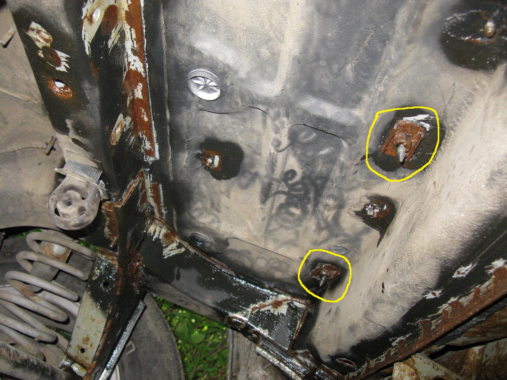

Всем привет. Подскажите, каково предназначение 3-х гаек, приваренных на пластинках к полу багажника в задней части и имеющих заглушки, вставленные из салона и закрытые шумкой? И какая там резьба по размерам? Хочу приколхозить к ним частично лафет для ГБО.

гы, даже не заметил, когда спальник ваял... спасибо за наводку, спальник V.2 будет реализовываться с использованием сих закладных для крепления. резьба - снизу выглядит как м8, а сверху заглядываю под заглушку - вроде м6... в любом случае, полезная находка, можно крючки для крепления грузов вкорячить...
зы не вынесла душа поэта, полез посмотреть - м8. шикарно!

Оно?

@winter4x4 , спасибо шо посмотрел) а шаг то, 1,25 или непонятно? Кстати, что за тема со спальником?
Добавлено спустя 1 минуту 32 секунды:
@Dm.VZ , не должно быть, под эти 4 дырки есть в задней панели/ задних лонжах 4 отверстия...
Это зарезервированные места для 3-х точек крепления внутри багажника. Крепить на них что-либо, подвешиваемое под полом, я бы не стал - легко оторвутся. Если только болтами насквозь со стороны багажника (будут торчать вниз, как шпильки, на них уже можно без опаски крепть гайками что угодно)

Оно?
Не, я тоже поначалу подумал они, но увеличил фото и понял не то ;)
