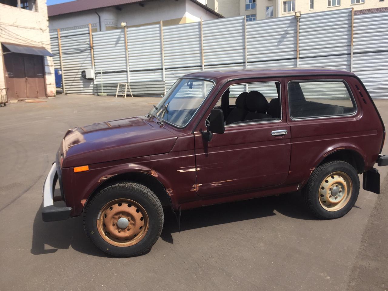

Приветствую уважаемых форумчан!
Процарапалась тут левая бочина моей Нивы :(((
Кто что подскажет - какими тюбиками-гелями - короче МАЛОЙ кровью, НЕ перекрашивая - можно хоть как то это устранить/прикрыть?
Заранее спасибо!
С уважением, Сергей

Если просто законсервировать, чтоб сильно не ржавело до того момента, как руки дойдут красить - то просто мовилем/тектилом погуще небольшой кисточкой с минимальным заходом на неповрежденную краску.

Цинкарь, грунт, подходящая по цвету краска. Но это если сразу. Если налёт ржавчины успел появиться, без шкурки не обойтись. Если царапины глубокие, то после грунта шпаклёвка, потом опять грунт. Некрасиво, но прочно. С учетом времени на сушку 2-3 вечера.

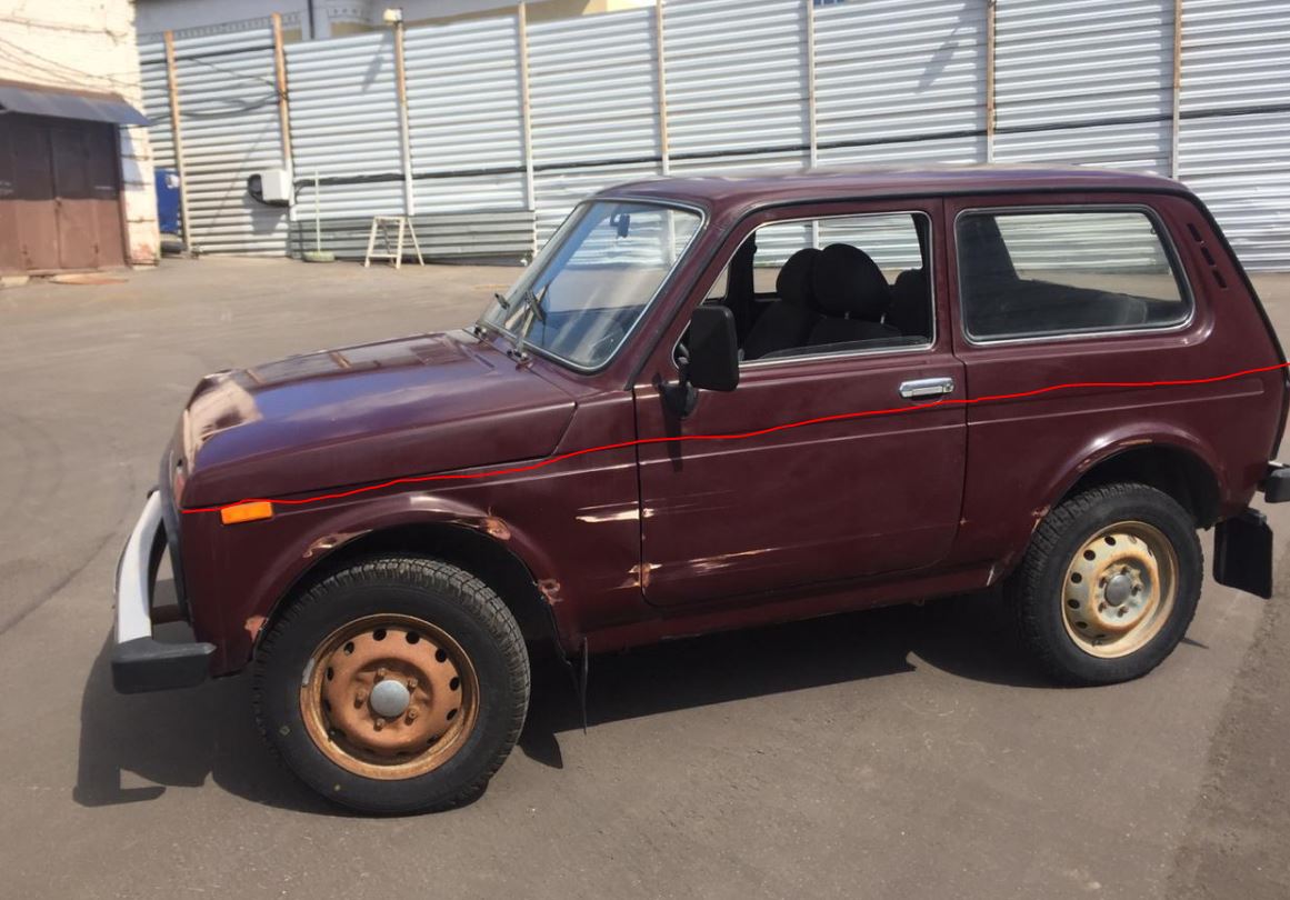

@Sserge333 , любая царапина это вмятина !!! , вытянуть , зашпаклевать , загрунтовать и покрасить с переходом по ребру ну и располировать.
Ps Ты ж ее только на полировку гонял.
ребро.JPG [ 131.49 КБ | Просмотров: 702 ]

года три я ездил с аналогичными повреждениями. Раз в год смывал (для контроля) и мовилил снова. И так и продал с уценкой 10т. И она ездит так до сих пор (2000 г.в.)
Аналогично было с Тойотой-Кариной. Заводская краска с локальными повреждениями при продаже ценится гораздо выше, чем халтурный ремонт, а не халтурный всё равно никто, кроме себя, не оценит
Вот ведь, блин, до чего ленивые советчики — даже первый пост не удосуживаются прочитать! :smile_headbang:

@Sserge333 , Тож занимаюсь сейчас ,устранением длинной глубокой царапины вдоль всего борта.
Много времени занимает, из за сушек . Уже на финише.
Ну перво наперво купил краску, точно подходящую. Есть магазинчики, которые по компьютеру собирают любой цвет. Откручиваешь крышку люка бензобака , как обрацец им приносишь и они точно собирают твой цвет.
Мне за 100р налили 100гр.
Обклеил царапину синей изолентой , обезжирил и постепенно заполнил, до выравнивания.
Излишки -мелкой 2000 наждачкой с водой заровнял, осталось полирнуть.
Получилось неплохо, на солнце почему то почти не видно.
Как мне сказали девушки, которые краску собирают, как не старайся, всё равно будет заметно.
Потому что эти "девушки" в цвет вообще не могут попасть мешая малые объёмы краски - в моём случае в 2-х или 3-х таких конторах они краску намешали так, что даже мне это было видно сразу.
В цвет почему-то была ремонтная краска, купленная в магазине готовая, по коду.
Ну и по теме - в этих магазинах (специализированных на краске/полировке) можно попробовать найти свою краску в балончике (по коду) - возможно это впишется в "малой кровью". Убрать ржавчину, покрасить из баллона и заполировать - если самому то недорого и невидно с пары метров.
Если нормально убрать ржавчину - продержится пару лет

@HOMEr , ну как бы это и есть малой кровью , 250 грамм шпакли -200руб, грунт Motip-2 баллона по 260=520руб , два Motipa , если не ошибаюсь #217 по 300 руб.=600руб полироль , шкурка , тряпка, скотч еще на 300руб всего то на 1700 рублей если самому делать. работы на три дня с сушками.
как вариант можно обезжирить и жидкой резиной из баллона залить , потом кода надо просто содрать вообще рублей в 600 выйдет.
