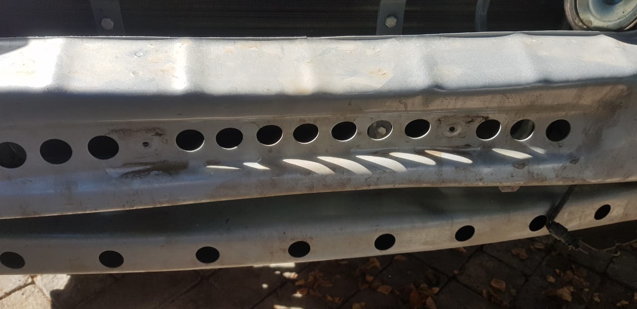

Всем добрый вечер. Произошла неприятная ситуация на днях - в пробке догнал Вито в попу, примерно километрах на 5-7 в час. Ему помял обе задних двери, у меня бампер криво встал, слева между ресничкой и фарой зазор в палец, справа они друг к другу плотно прижались. На выходных скинул бампер, увидел собственно причину перекоса- помял усилитель бампера почти по центру:

усилитель.jpeg [ 68.9 КБ | Просмотров: 810 ]

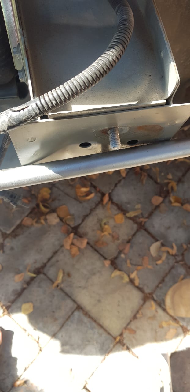

Скинул его- увидел собственно такую картину:
Вложение:
кронштейн.jpeg [ 70.07 КБ | Просмотров: 810 ]
Вопрос возник- это я помял монтажную площадку или она изначально такой формы? Вообще, спрашиваю у тех кто бывал в небольших ДТП- насколько крепкий кузов у машины? По лонжеронам спереди пробежался глазами- вроде складок нет. Снизу короб усилителя(который перед картером и РПМ) также без признаков насилия, до него не дошло. К чему готовиться?
P.S. Старый усилитель бампера потихоньку вытянул, слева зазор стал меньше, но бампер все равно криво висит, справа зазора почти нет. На сход-развал еще не ездил в виду того, что не знаю- буду ли еще этот тянуть или новый куплю.
Помял.
Очень крепкий. Уменя после переворота этот усилитель замят был под колесо - лонжероны целые.
Винторез писал(а):
К чему готовиться?
К замене усилителя и установке бампера.

И в это тоже не верю. Бампер только поцарапал бы.
Собственно, написал- примерно. Примерно, потому что отвлёкся, ехал без газа, тронулся медленно. По моим прикидкам и вышло около 5-7 км/ч. Окей, если я замял эти монтажные площадки- как к ним пристыковать новый усилитель? Плоскости же не сойдутся. Заменю усилитель, если уж совсем надоест, что бампер висит не идеально.

Да не нужна там стыковочная плоскость, края выровняй (обсутчи с бруском), чтоб не торчали и крути усилитель.
Давеча догнал примерно так же Спортажа 12 года.. только у меня удар пришелся на левую фару и угол бампера. площадку выровнял антимолотком прямо за шпильки.. новый усилитель что-то около 2 руп стоил, старый даже ровнять не стал... бампер, не считая мелких малозаметных царапин, практически не пострадал. фару стеклянную жалко :smile_crying: . У спортажа бампер, усилитель под ним, немного короб кузова под усилителем и задняя дверь (кромка нижняя).
То есть просто выстучать назад эти площадки ? :smile_smile: детальнее сегодня осмотрел, вроде лонжероны в порядке. Площадки под фары тоже в порядке, до фар не достало, скорость ТТТ слишком небольшая видимо была, и удар пришёлся почти по центру.
Возможно реально имеет смысл просто новый купить и просверлить 4 отверстия под бампер?
Можно не стучать, просто приготовить пластину из 5-мм железа, в ней 2 отверстия под шпильки, приложить временно на место вместо усилителя и плавно затянуть гайки на шпильках - они сами эту площадку на свое место и выведут. Да, шпильки и гайки на время этой операции смазать графиткой
а зачем? в новом все нужные отверстия есть. максимум покрасить перед установкой.
сейчас посмотрел - у нас балка бампера катафорезная порядка 3000 руп сейчас в розницу, если есть выход на опт - будет порядка 2300-2400
