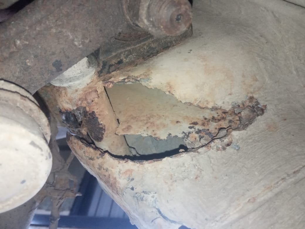

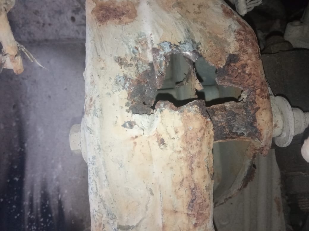

Подскажите, как ремонтировать лонжерон в месте крепления рулевого маятника. Сгнил напрочь.Пока непонятно как подлезть болгаркой чтобы отрезать с последующей сваркой.

Есть ремкомплекты этого места и целиком передней части лонжерона

Я начал этот процесс на третий день после покупки авто.
Залил и внутрь и снаружи по баллону мовиля в каждый лонжерон.

спасибо , заварили из 4мм листа с двух сторон внахлест, если бы знал раньше купил бы рем.комплект
