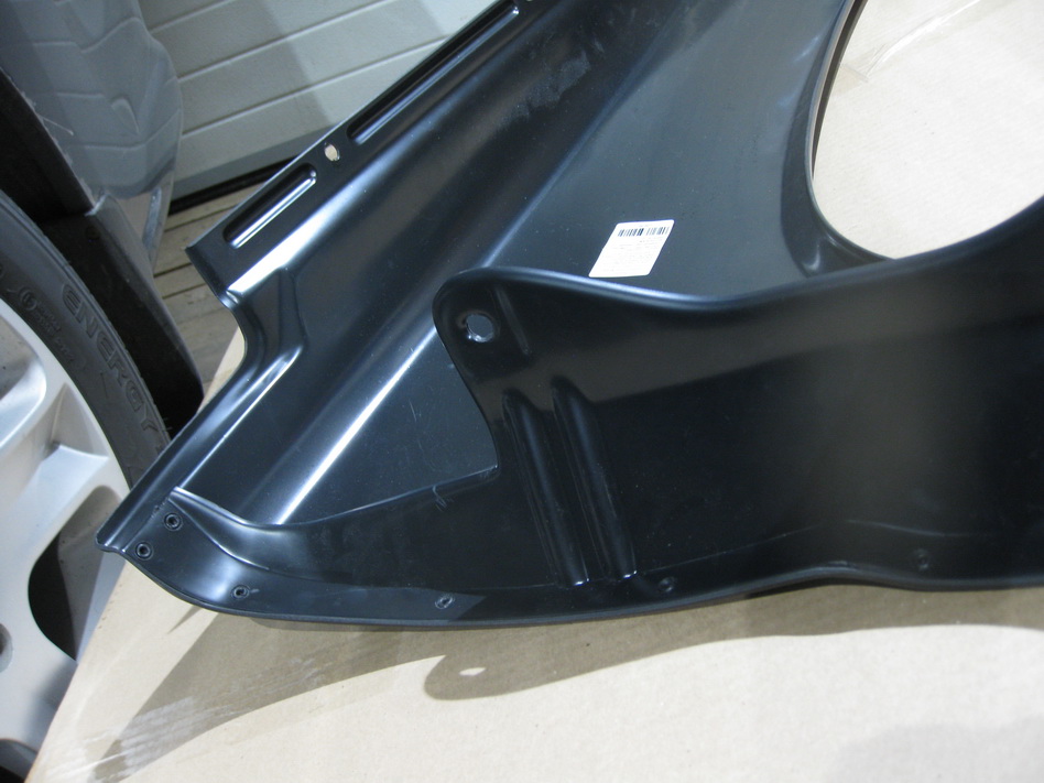

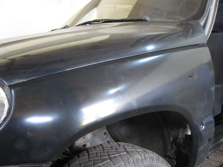

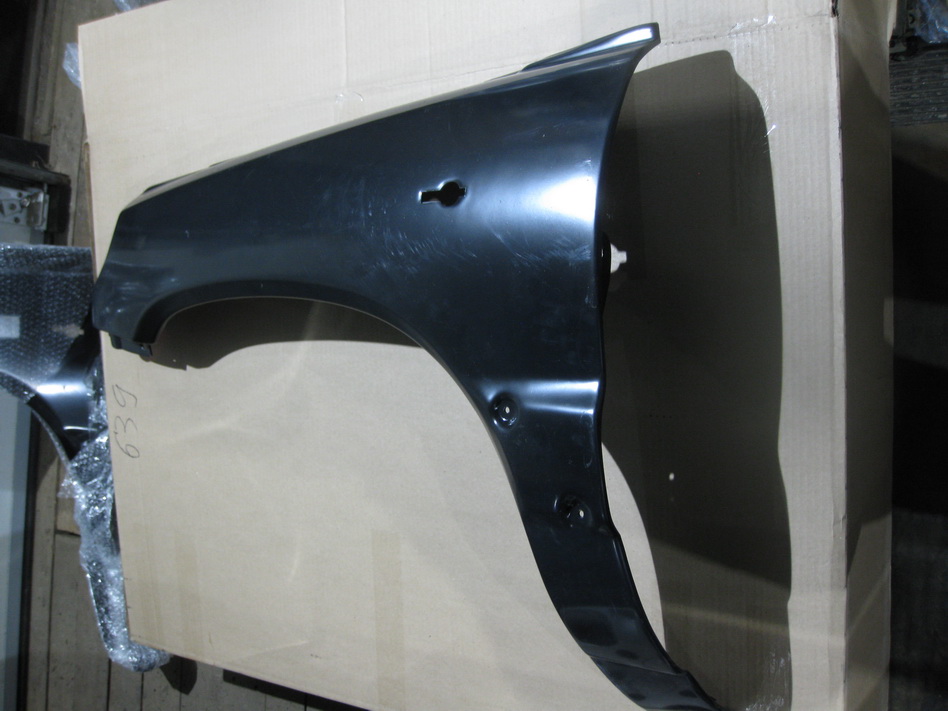

2006 г.в., при замене дверей и порогов надо менять и крылья. Решил ставить пластиковые, внешне выглядят
вполне прилично и значительно дешевле железных. Позже опишу процесс установки...

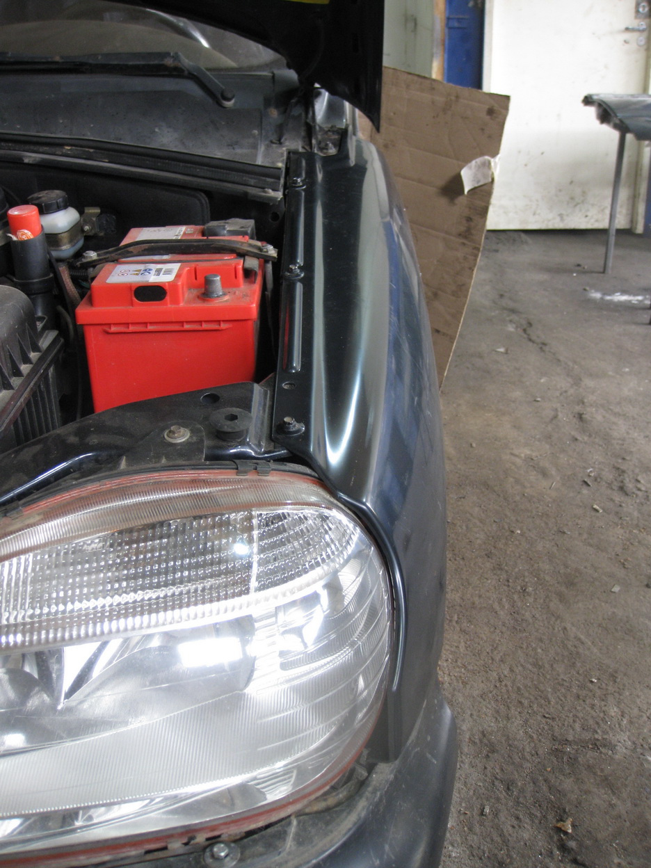

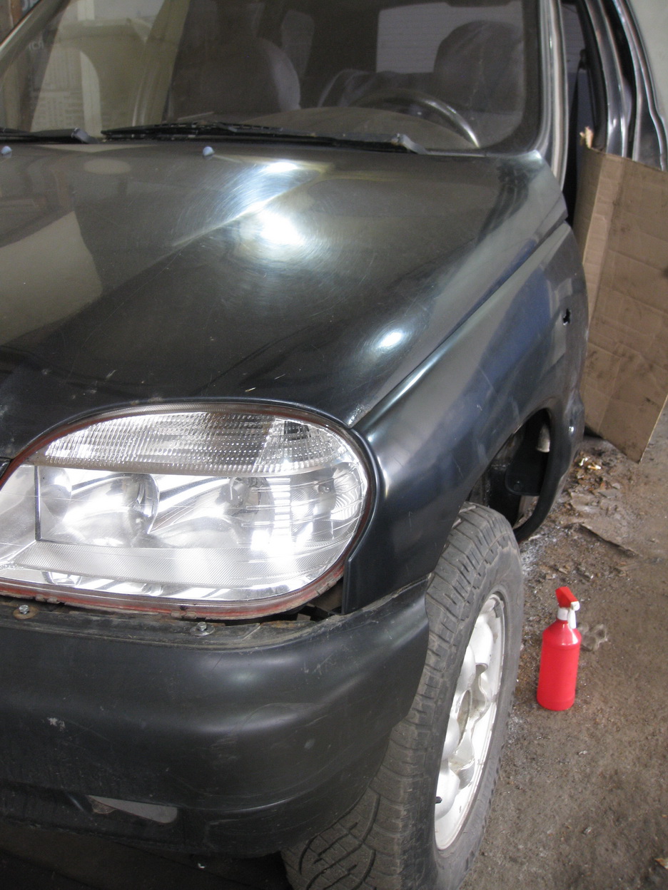

Примерка состоялась, не на весь крепёж, но по местам крепления всё совпало. Покрашу (снаружи) и буду ставить.
