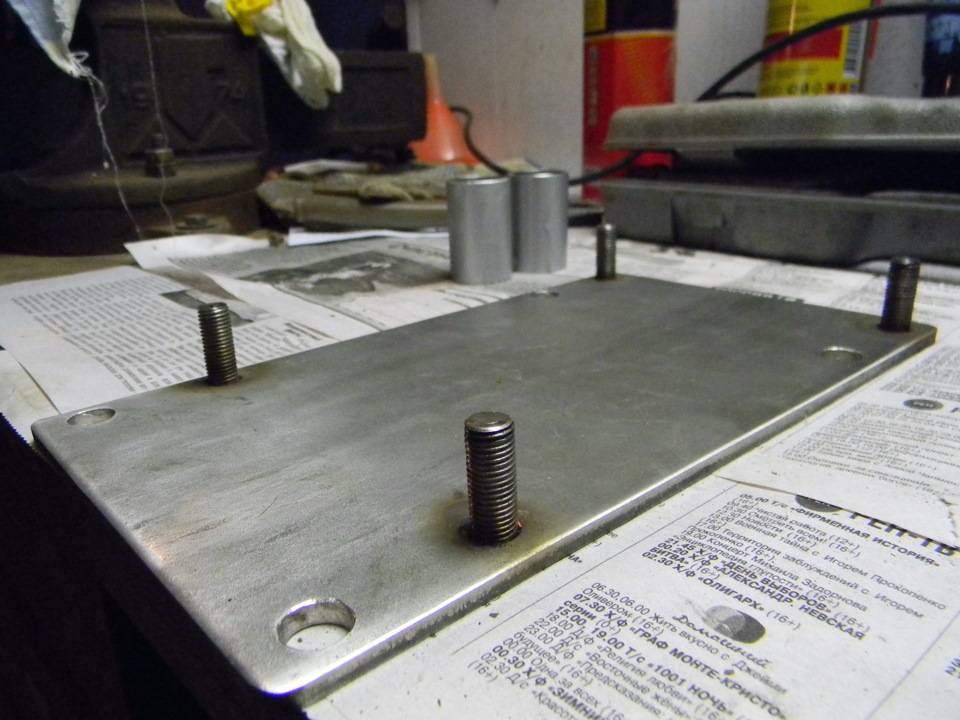

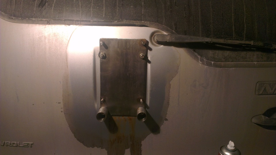

Всем доброго времени суток. Ни для кого не секрет, что на наш любимый шевик без особых переделок встают 29 колеса(235/75/15, 225/70/16), на дорестайл вообще без доработок, на рестайл(или Bertone, он же листва) всего лишь пятиминутной подрезкой нижнего уголка переднего бампера и вперёд за грибочками, ягодками да на рыбалочку. Но вот штатный кранштейн не рассчитан на 29 колёса! Если кто не знает, разноразмерные(наружный радиус или высота профиля, кому как удобнее) колеса на одной оси ОЧЕНЬ БЫСТРО УБИВАЮТ ДИФФЕРЕНЦИАЛ. Не помню точно, но даже около 50 км пробега(я езжу на рыбалку 300км) на разных колесах могут привести к ремонту редуктора. Т. Ч. и запаска должна быть соответствующей. Отсюда вопрос: кто как дорабатывал кранштейн, может быть есть какие-то тюнячие готовые кранштейны, переходники. Поиск ничего не нашёл, гугл готовых решений не выдал, только на драйве один умелец переходную плиту смастерил.

https://www.chevy-niva.ru/n/viewtopic.php?f=66&t=26002
А вообще на перевернутом штатном кронштейне 29 как у себя дома сидит. Но правда зависит от производителя покрышки - есть которые касаются бампера, а есть у которых остается зазор.
У меня так не прокатило с 225/70/16 (Ханкук ДинаПро АТ) и аллюминиевым кронштейном - затирало бампер. Сделал переходную стальную пластину 5 мм на внешний фланец этого кронштейна: при этом колесо повернулось вокруг правой верхней штатной шпильки по часовой стрелке, сместившись немного влево и вверх (кронштейн устанавливается 2-мя шпильками вверх). Получилось, что из штатных шпилек и гаек колесо (и одновременно, пластину) держит только 1, на 2 остальные крепится гайками только пластина, а уже в ней пришлось сделать дополнительные 4 крепежных отверстия под колесо и к 3 из них сзади наварить гайки М12 х 1.25, 4-ю гайку пристроить сзади не получилось (мешает нога кронштейна), там просто нарезал такую резьбу в самой пластине. Болты для крепления колеса у меня были от Ситроена ХМ (подойдут также от Самар с литыми дисками), или можно сразу в пластину вварить сзади не гайки, а болты М12х1.25 резьбой наружу

@zisp ,
Плохо искал) на форуме точно есть.
Стальной штатный отлично и подходит - надо только слегка расточить отверстия до овальных.
