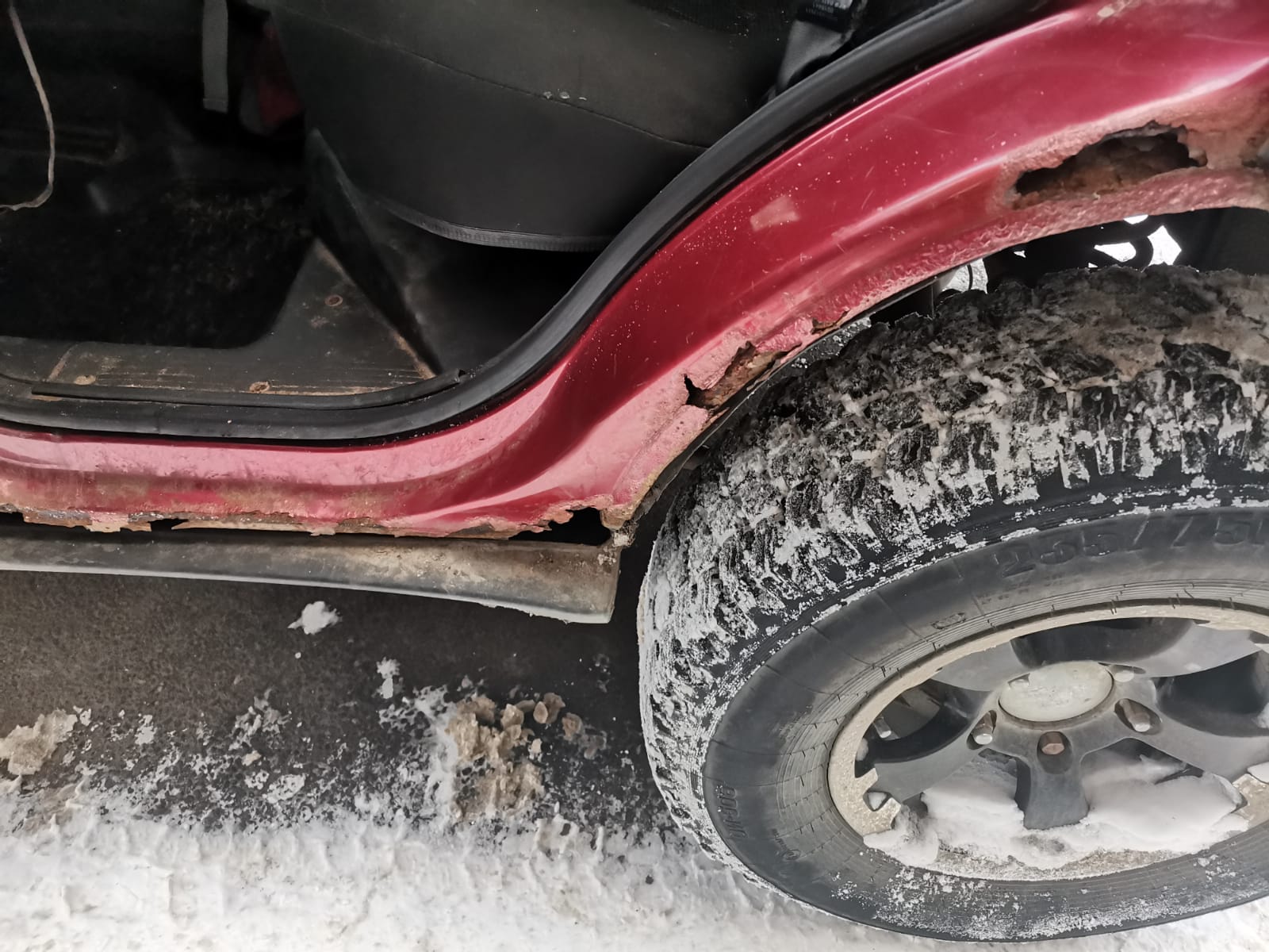

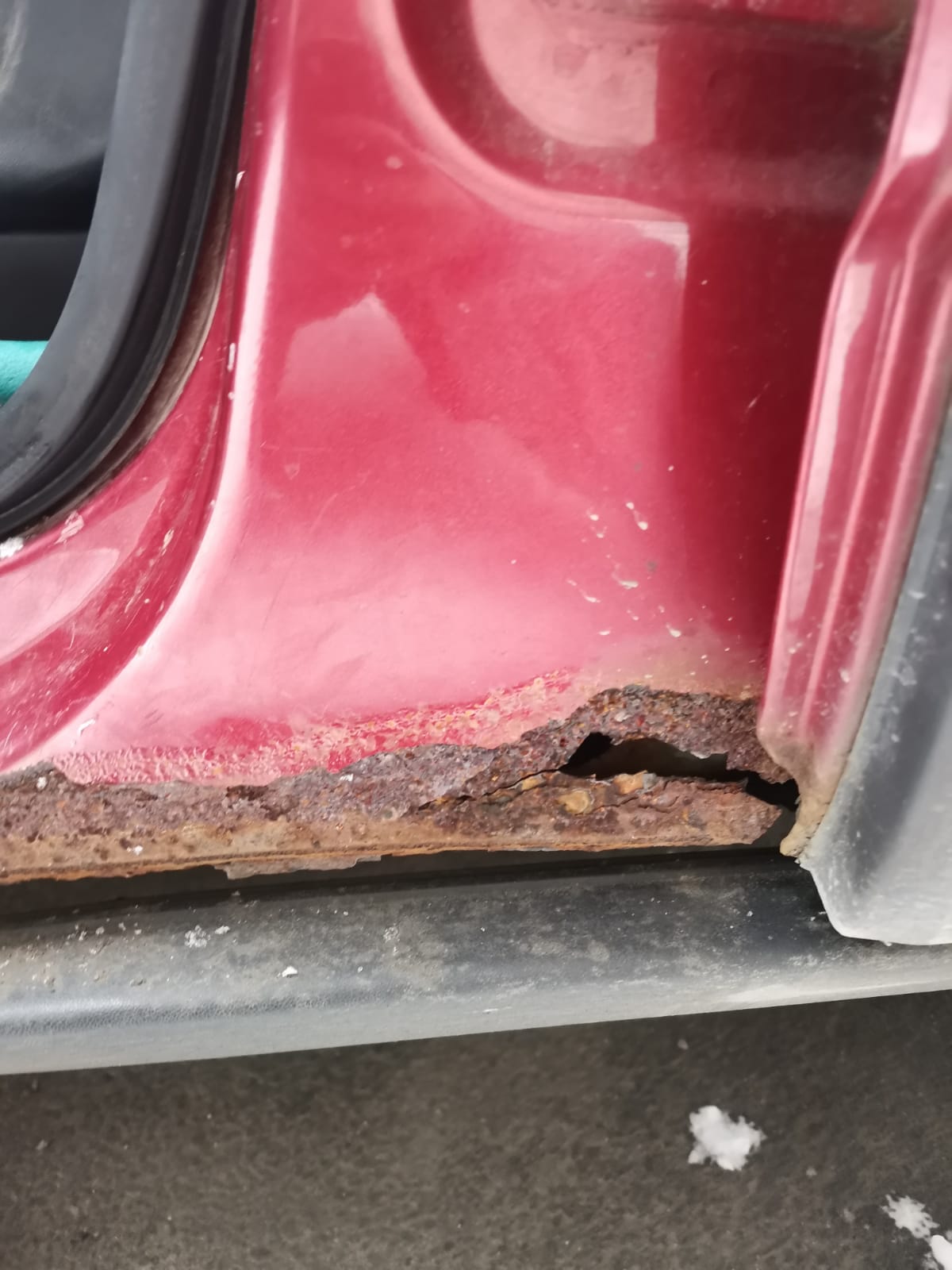

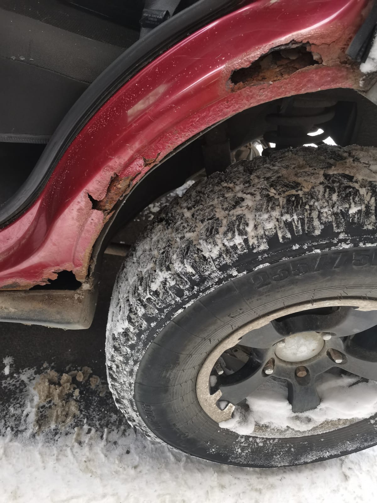

Друзья, дайте совет что предпринять? Пропустил момент (да, да, можете на эту тему много сказать, но лучше все-таки совет).
Реально поправить дело или только замена кузова? Хотелось бы по минимуму справиться (снова можете полить на тему мол "надо было раньше" :)
b2edd866-6264-447a-8f47-7213dcd18554.jpg [ 240.07 КБ | Просмотров: 2096 ]
a23bf7c5-8153-40fd-9f90-fd21777a6d24.jpg [ 146.82 КБ | Просмотров: 2096 ]
143adede-b9bc-4b1c-a150-e8cd8f8c854d.jpg [ 241.46 КБ | Просмотров: 2096 ]

@marakesh , советов тут два. 1- продать как есть. 2-переварить прогнившие детали. я в прошлом году в мае м-це отдал машину на переварку порогов и пола. Оказалось что нужно менять усилители порогов и внутренние пороги. Проблем в запчастях не оказалось. Правда ехать за ними пришлось ехать в Ставрополь, это 120 км до южного рынка. Всё было куплено. Грунтовку битумную, сварочную проволоку, грунтовку под краску и саму краску с прочими растворителями наждачной бумагой и т. п. покупал сам мастер. Всё это обошлось в 46 тыс. руб. Я покупал ещё мовиль 4-х литровую канистру. Заливал пороги сам по литру в каждый порог. Лишнее потом вытекло. Зато теперь много лет можно не заглядывать. Машина 2003 г.в.

Ну скажем у меня лучше было, но 27 декабря отдал на кузовной ремонт.
Сменили пороги, арки, завтра красят -как заберу скажу во скоко у нас вышло и умножай как минимум на 2,5 для столицы.

Всё зависит от стоимости затрат и любви к данному предмету.
Нечего гадать!
Для начала показать авто конкретным специалистам, занимающимся подобными работами для оценки и расчёта объёма и стоимости восстановительных работ.
По ознакомлению со сметой расходов возможно придётся и отказаться от ремонта.
Решать тебе, стоит ли вообще затевать.
По крайней мере, когда мне предложила страховая компания на выбор заменить повреждённый кузов или получить за кузов денег я выбрал второй вариант. Не стал трепать нервы и терять время, а купил новый авто с минимальными потерями. Продав свежий, но уже битый авто.
