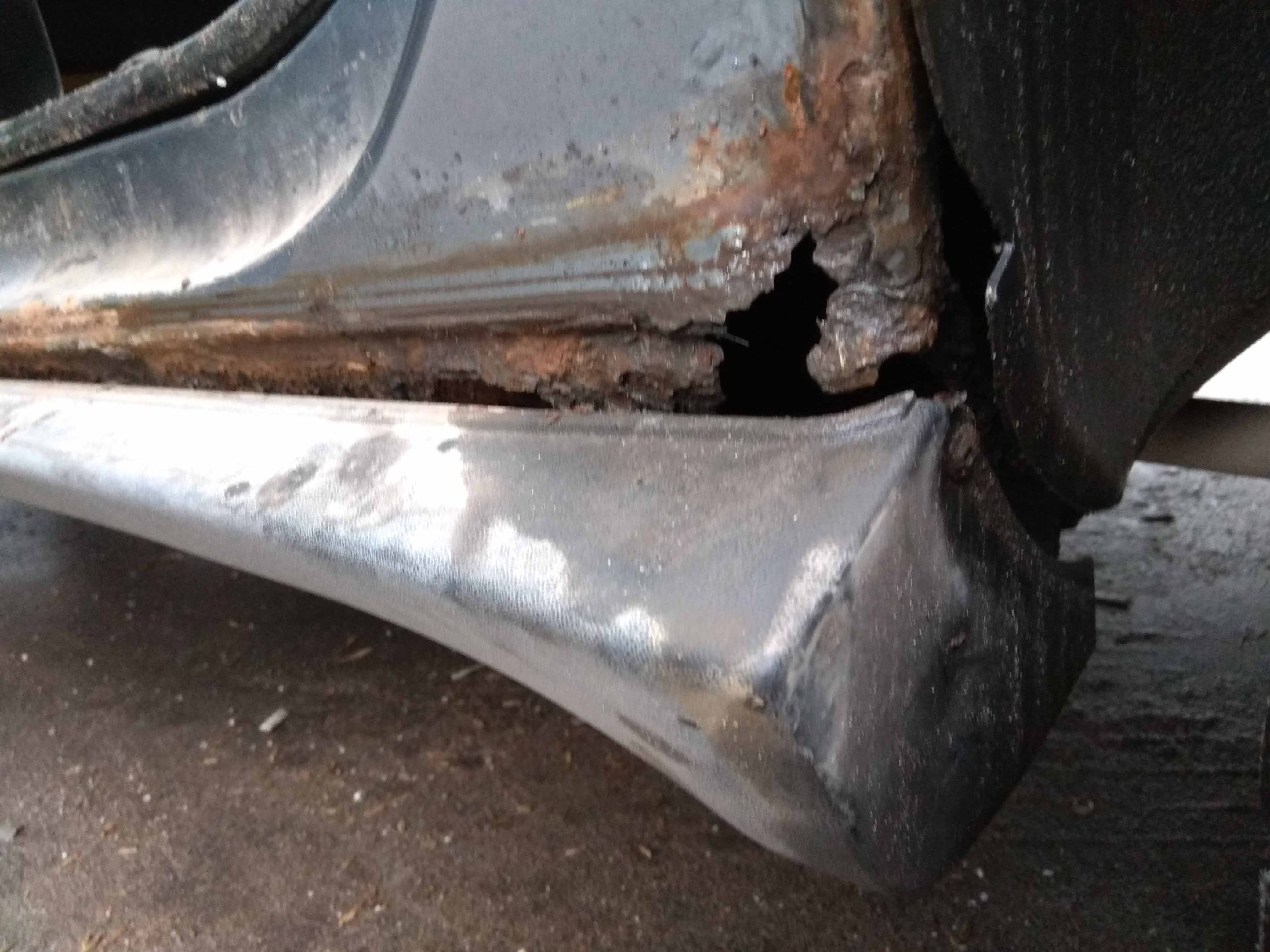

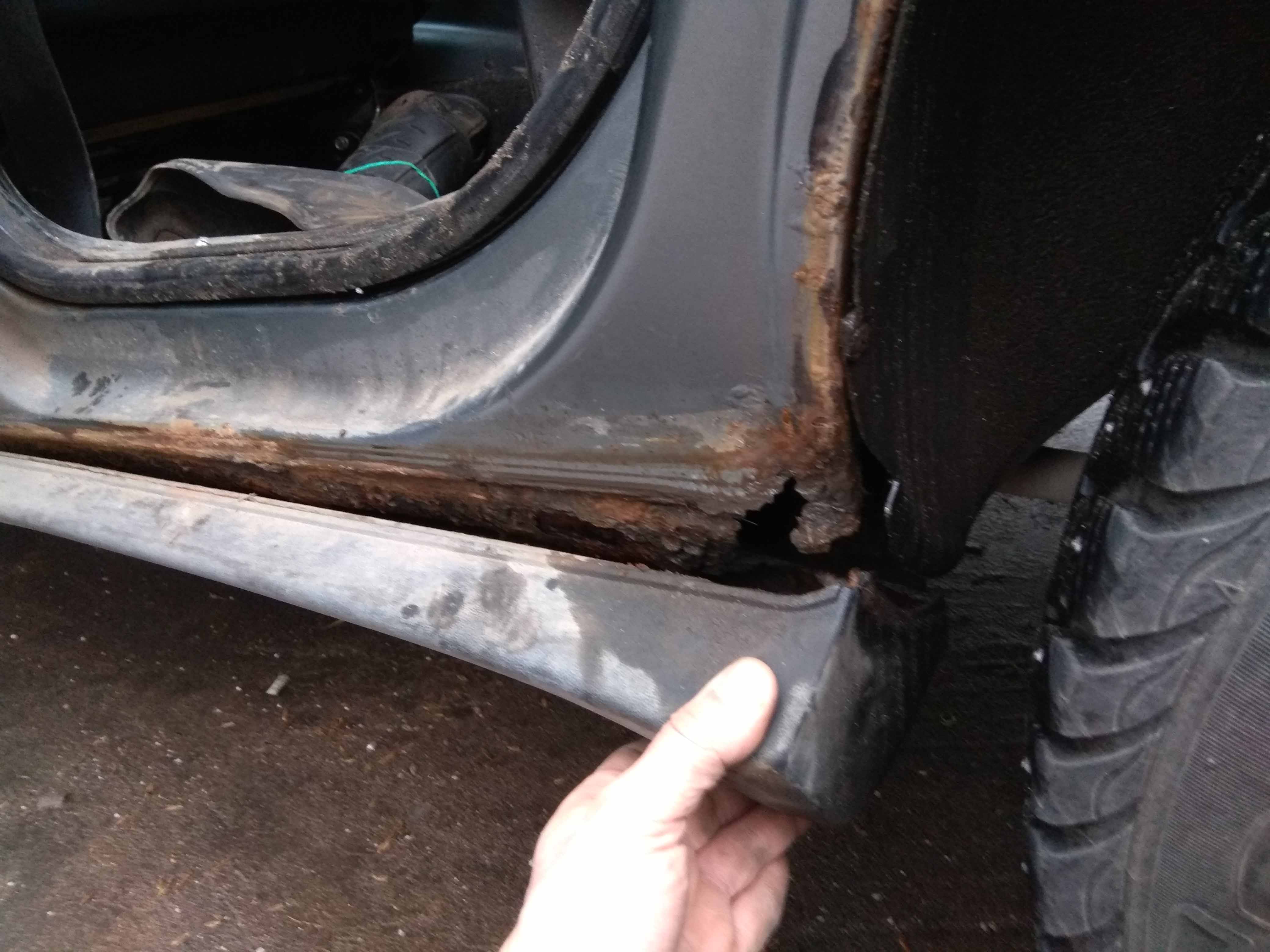

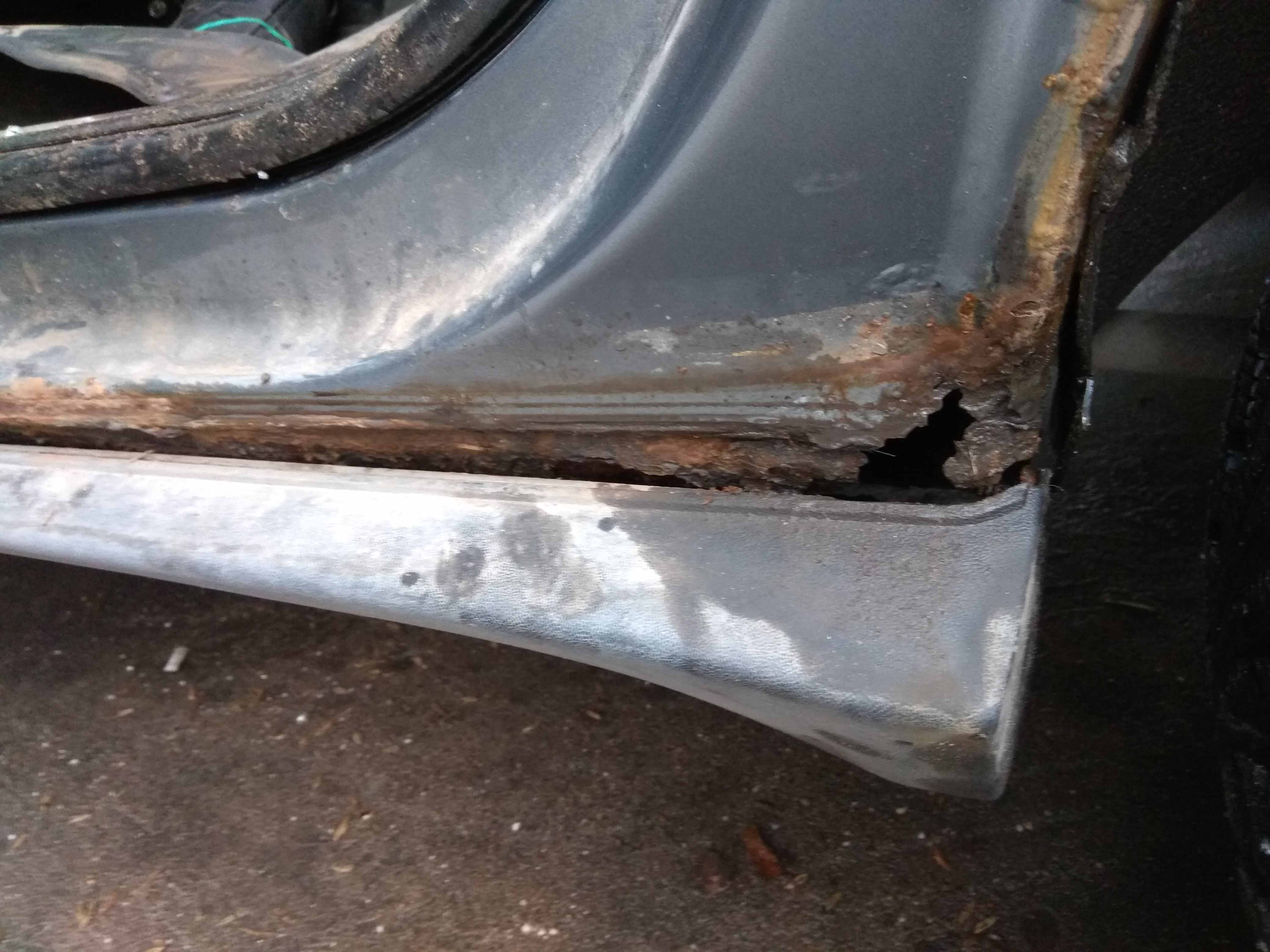

Вот сегодня хлоп, и отвалилась пластиковая накладка с левого порога, болтается. Под ней видно, что порог и край арки (вроде как) проржавели.
Прошу советы, что предпринять, что и как лучше сделать.
Фотки ниже.
Мне нужно купить что-то типа вот этого?:
https://www.avito.ru/moskva/zapchasti_i ... 1964535405
или
https://www.avito.ru/moskva/zapchasti_i ... 2064178661
Может кто подскажет место, где не очень разорительно можно сделать ремонт с более-менее нормальным качеством работ?

Ориентировочная стоимость работ с материалами от 30 тр на обе стороны в регионах.
Не торопись! Успеешь ...

По материалам надо пороги купить? Какие посоветуете? Ещё из железа что здесь может потребоваться?
Если эту тему увидит GLU: Виктор, как у вас будет по стоимости работ?

Вариант по первой ссылке не советую,хотя есть такие варианты именно на шеви.Нужна ремонтная деталь по нижней ссылке. Состояние усилителя можно оценить только после вскрытия.
Только что поменял себе,бж по ссылке в подписи.

А чем вот такой ремкомплект отличается? Это куда дополнительные пластины?
https://www.avito.ru/moskva/zapchasti_i ... 2447102948

Порог состоит из трёх частей,наружный, усилитель и внутренний. Что покупать будет ясно после разборки и чистки.

А там и арки присоединятся!!!

Там ни арок, ни крыльев нет под обвесом. А в итоге вбухаешь сотку-полторы, только машина от этого дороже не станет. И через год опять гниль полезет.

@Alexian_2001 ,
Тебе до Рыбачка далеко?
Он как раз специализируется по такой бяде.

Тоже сморю на арки у городской - начинают подгнивать... По теплому сам зачищу, замажу и пох.

Ну а собственно что делать-то тогда? О покупке новой машины речь, естественно, не идёт. Ездить с отвалившейся пластмаской? Оторвать её совсем? :smile_brokenheart:
Вот это уже интересней. А это где?
