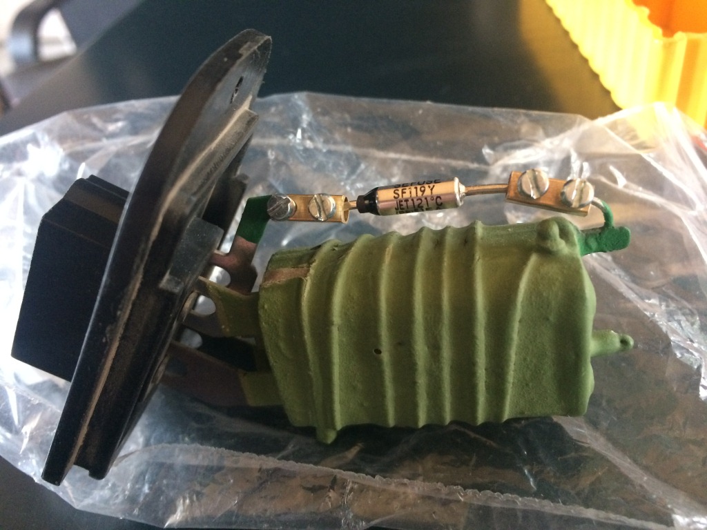

опять
Добавлено спустя 20 минут 46 секунд:
собрал на винтах
работает
IMG_0859.JPG [ 178.33 КБ | Просмотров: 722 ]
В каждой шутке есть доля шутки.
Сообщение Добавлено: 30 май 2021, 15:36
    520
  •  2644
  •  05 мар 2007, 11:49
  •  Ростовская обл,Красный Сулин.Дядя Морра.
Когда зимой менял сын спешил и до мотора дело недошло
Хотя было холоднее 20
Приспособился так включаю 4 ивоздух из салона беру после 25 скрип пропадает
и можно любую скорость включать.
Так до мая и пользовался.
А на днях до пятерочки подъехал и забыл отключить вентилятор.
Только дома земетил что мотор стоит.
Опять только 4.
Купил термопредохранитель за 100 р и поехал к сыну.
Пока он внуков разогнал и снял бардачек я уже перекрутил на винты.
Мотор вышел с пятой попытки наискось тащиш и чуть проворачиваешь
Назад кстати вошел с ходу
Вскрытие показало что верхняя втулка так туго крутилась что сама в держателе проворачивалась видно царапины.
Промыли протерли правда когда пропитал втулки и фетры оказалось что в масленке трансмиссионка но перемывать нестал.
Пока полет нормальный без кондея уже жарко вчера 32 было посмотрю насколько хватит.
