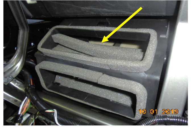

@sensey ,
Полумера - поставить волшебную пружинку на заслонку!
Радикальное решение - воткнуть доп. воздуховод.
В теме фсе есть.
если поролонка мешает закрыться полностью заслонке, то пружина тут не поможет
Добавлено спустя 35 секунд:
@РыболовЪ , надо устранять причину а не следствие

@oapv ,
Устранять причину - это не ко мне, а к заводу ( точнее - к конструкторам) которые ниасилили сделать нормально работающую систему вентиляции/отопления.
Я 7 или 8 лет назад, придумал, как ее переделать, и до сих пор все нормально работает на моих обеих афто. Обдув/обогрев салона сейчас отличный, том числе и в ноги можно направить такой поток, что с ковриков песок выдувает. У меня, крайне придирчивому по этому вопросу, претензий почти нет. Запчастей, по магазинным ценам потратил рублей на сто...
Все есть в моей теме ("Постоянно сравнивая..."), жаль только, по давности, все фото пропали. Новые делать пока нет повода).

@РыболовЪ , вот про этот дефект писал выше
Безымянный.jpg [ 89.08 КБ | Просмотров: 990 ]

Эти два воздуховода с паралоном чтобы увидеть что нужно снять?
 Заголовок сообщения: Re: Помогите ноги мёрзнут!
Сообщение Добавлено: 31 май 2021, 09:38
    5563
  •  10468
  •   19
  •  02 дек 2008, 22:15
Та, ерунду :smile_bigsmile: - панель приборов. :smile_drunk:
