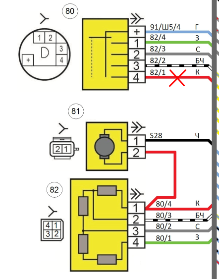

Может есть проверенный и простой способ как ликвидировать 4 скорость физически
может достаточно вынуть переключатель и что-то "перекусить" ???
Вложение:
Screenshot_1.png [ 166.09 КБ | Просмотров: 373 ]
RS0Y5-42-02D
Вложение:
Ок!
То есть
- вынуть переключатель
- вынуть красный провод
http://www.walks.ru
не забыть его заизолировать
