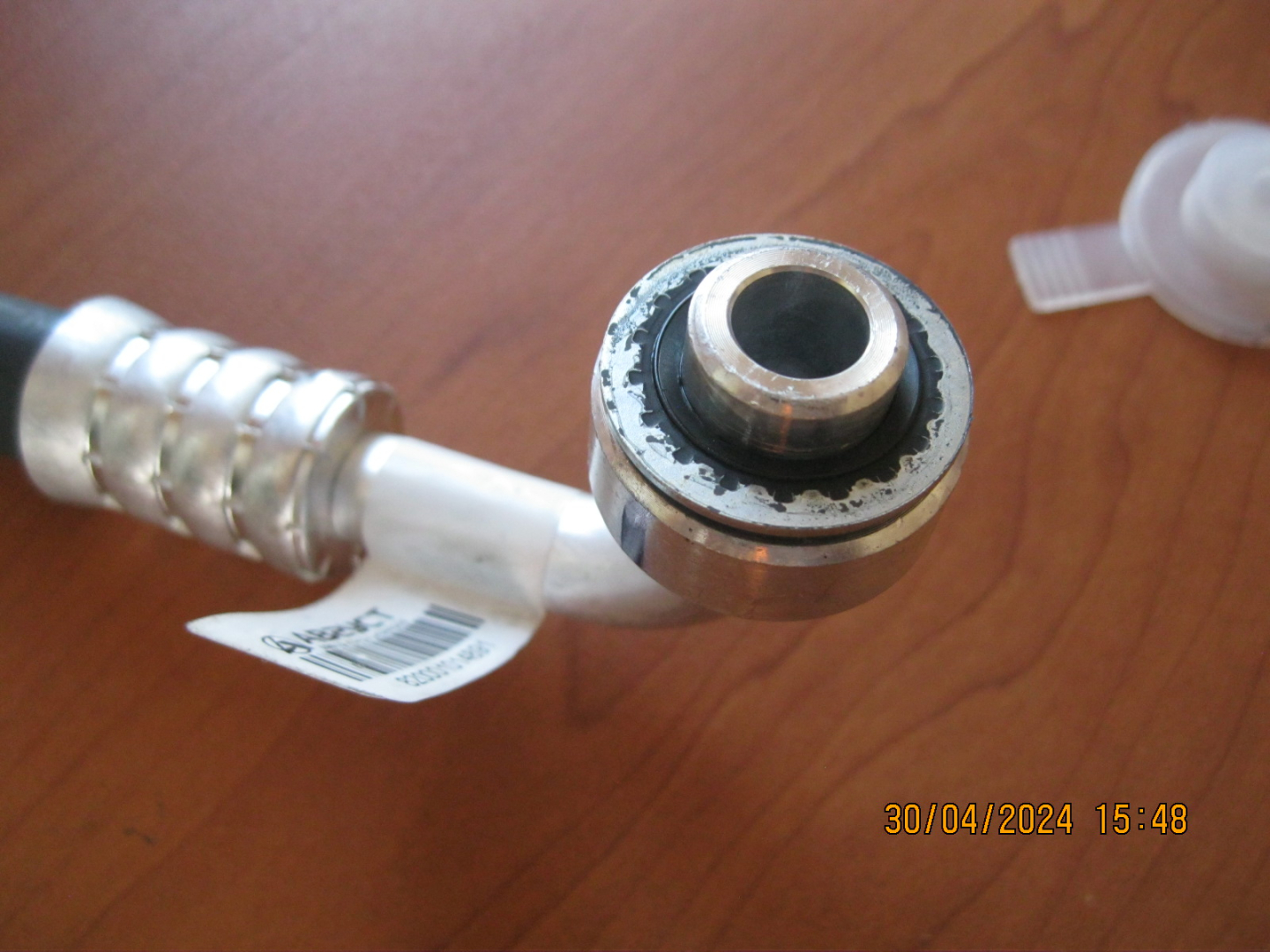

А кольцо надо докупать со стороны компрессора ? Которое 20 мм. ?
Да, там 2 шланга, соответственно 2 кольца. В каталоге ваза значится как кольцо 20,32мм

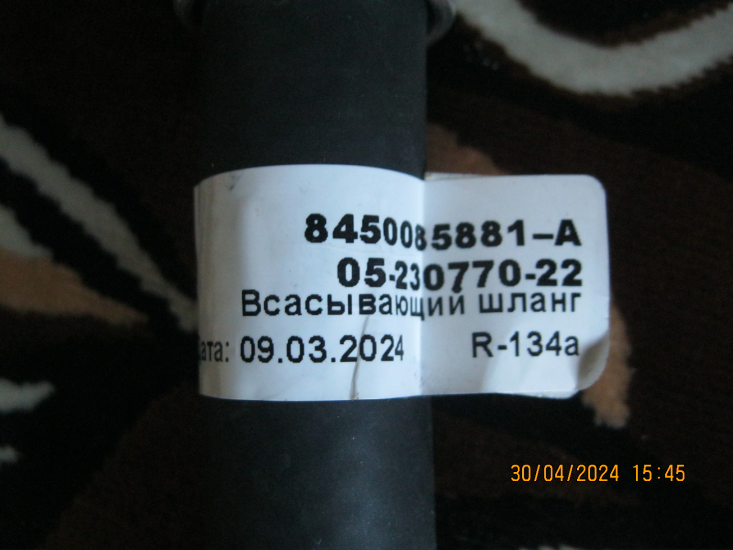

Ребята, кто знает с какого года ставятся трубки кондея нового образца ?
вам важнее знать каталожный номер именной вашей трубки которая стоит у вас сейчас.
когда себе в 2018 году менял толстую трубку голову сломал, там номеров в каталоге этих трубок и трубки по виду разные, поэтому брать только по тому артикулу который у вас.
на трубках этих есть бирки с номером каталожным, если только бирки не отвалились уже.

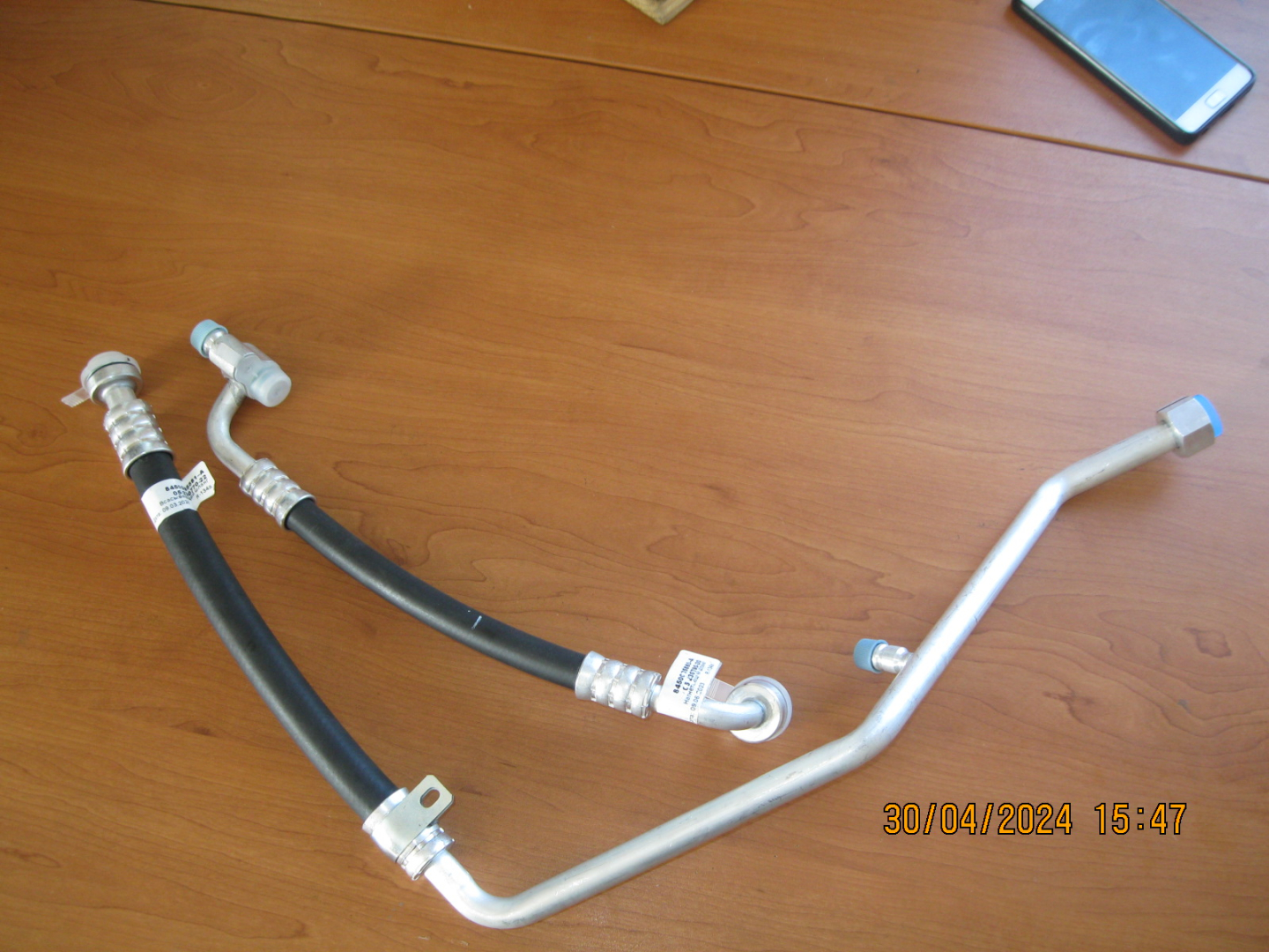

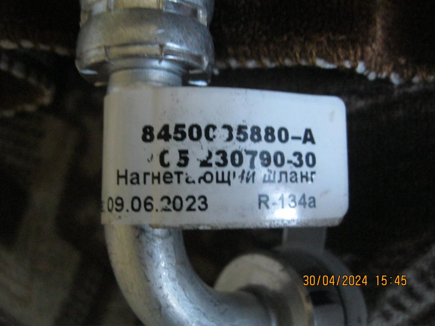

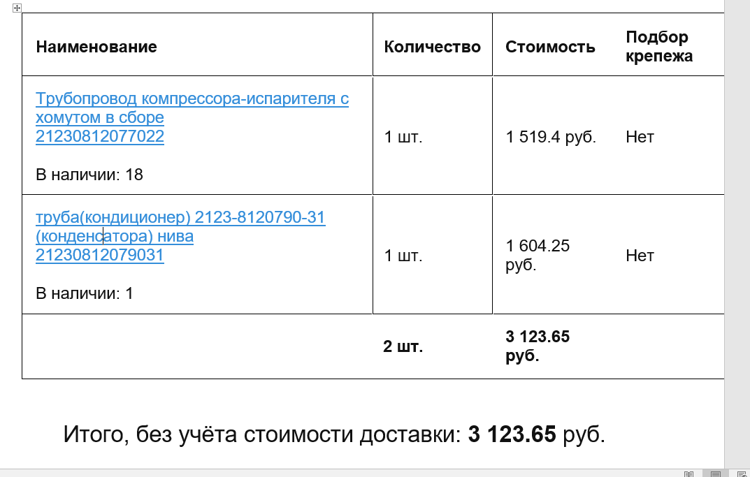

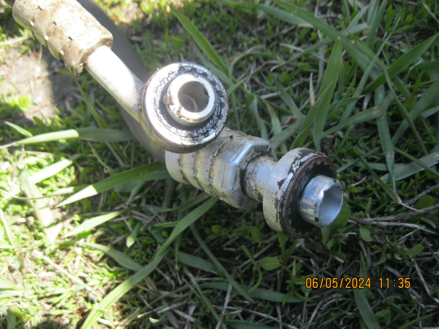

Всем привет и с наступающим праздником !!! :smile_smile: Пришла весна и при попытке включить кондиционер, оказалось что он не холодит ! Как и после прошлогодней зимы. В прошлом году Иван мне просто снова заправил кондей и всё. Вроде как утечек не обнаружили. Но вот опять всё повторилось ! Решил тупо поменять оба шланга. Заказывал в Твери по номерам, которые в сообщении выше подсказал уважаемый BodriX Вот магазин:
https://avtovaz-niva.ru/mehanika-kuzov- ... -niva.html По деньгам вышло почти 4 т.р. потому как доставка 700 с чем то. Почта у нас жадная стала ! Посылка то почти не весит ничего !

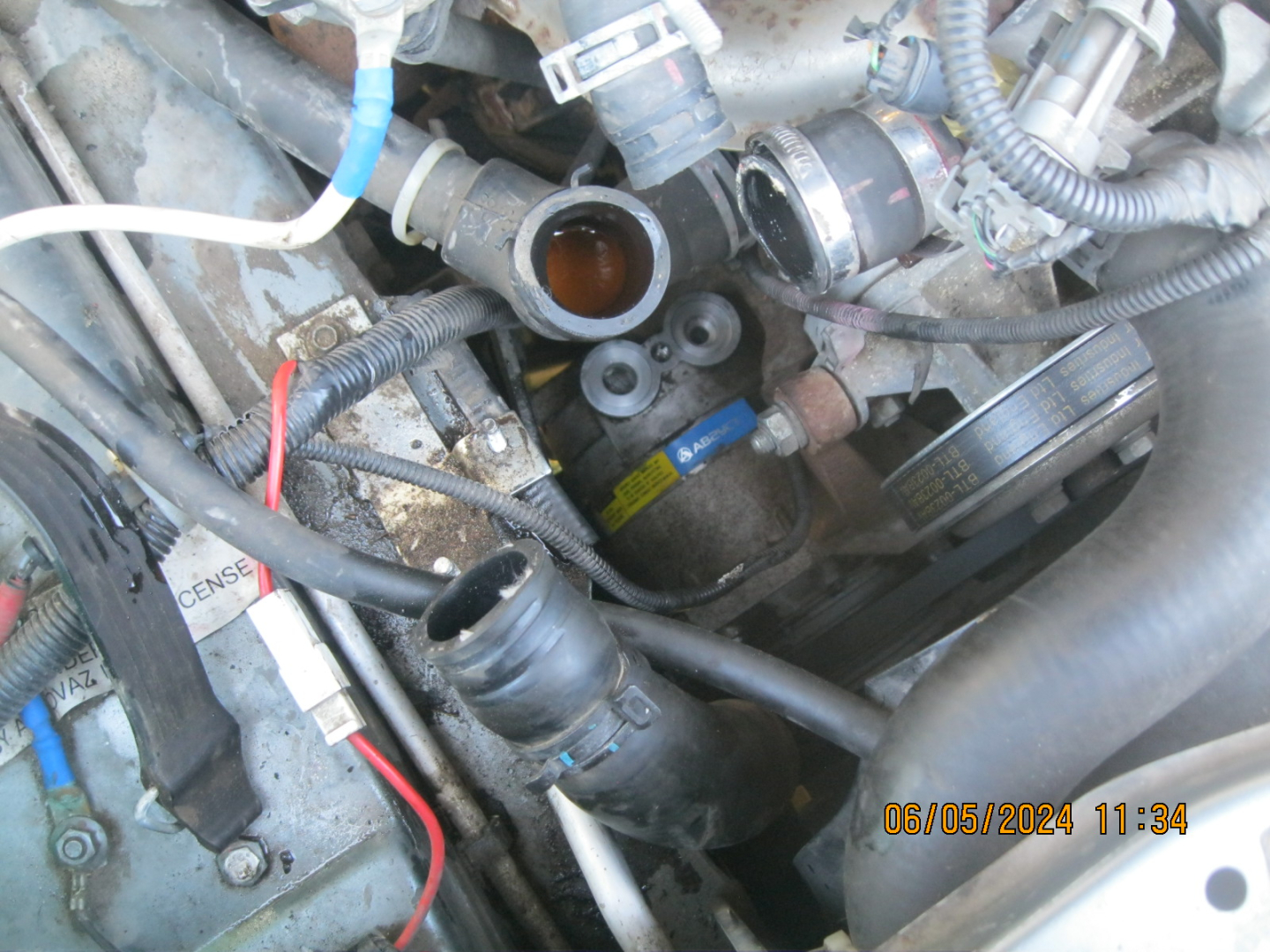

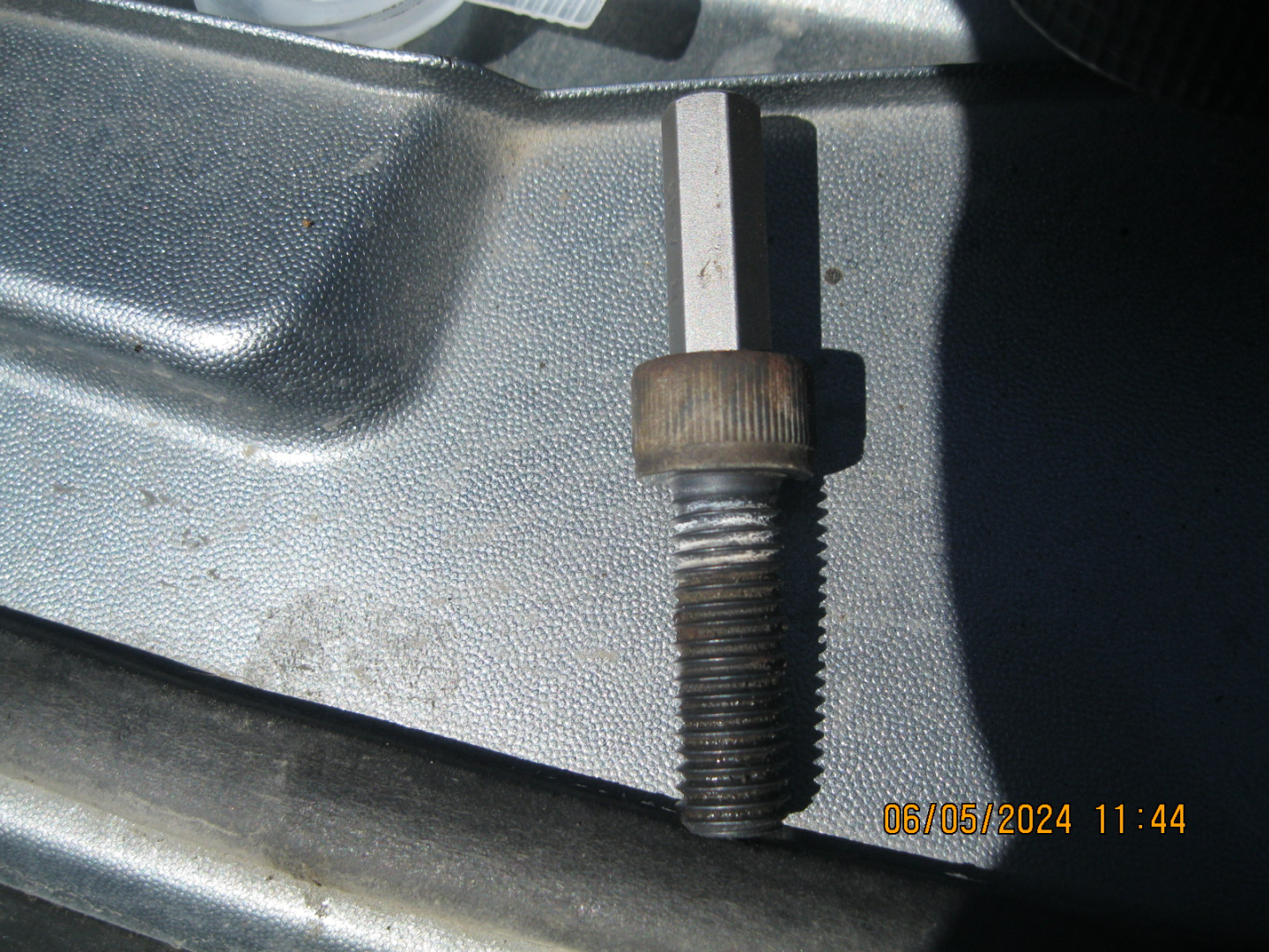

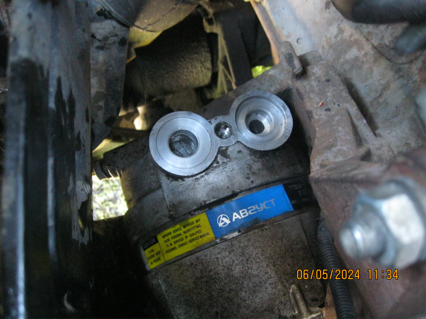

Замена шлангов тот ещё квест... :smile_smile: Туда одной рукой то не подлезть нормально ! Поэтому решил частично слить антифриз и снять термостат. После этого шестигранник на 8, головка тоже на 8, карданчик, удлинители из набора и маленькая трещётка. Отвернул болт прижимной пластины, дальше всё просто. Поменял шланги, сложнее всего надеть эту пластину обратно и завернуть болт ! Места очень мало ! Ну вот как то так. Сегодня съездил до Ивана, снова заправили 480 гр. фреона. Утечек опять не обнаружили, кондей холодит, дальше будет видно ! :smile_smile:
